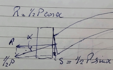

Je beschrijving klopt niet S is constant dat is het gewicht van de toog/2
R neemt ontzettend snel toe als de toog vlakker wordt

De formule klopt inderdaad niet. Stel de hoek alpha is 30 graden. De sinus daarvan is 0.5. De verticale reactie bij de balk S zou volgens formule dan 1/2*P*0.5 zijn, dus 0.25*P.
Die kracht werkt dan aan beide zijden omhoog, dus er is 2*0.25*P= 0.50*P omhoog en 1.0*P omlaag. Er is met die formule dus geen evenwicht.
Voor evenwicht moet S, de vertikale component bij de balk, gelijk zijn aan 0.5*P.
De zijwaartse reactie R wordt dan 0.5*P/ tangens(alpha).
Bij 30 graden wordt dat 0.5*P/0.58 = 0.86*P.
