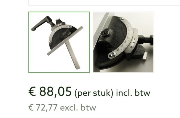

De originele van RecordPower:
Zou ook moeten passen op de Sabre 250. Die heeft gewone 3/4" slots, maar hij is volgens Baptist op dit moment niet leverbaar. Heeft ook geen keepjes om op in te knikken.

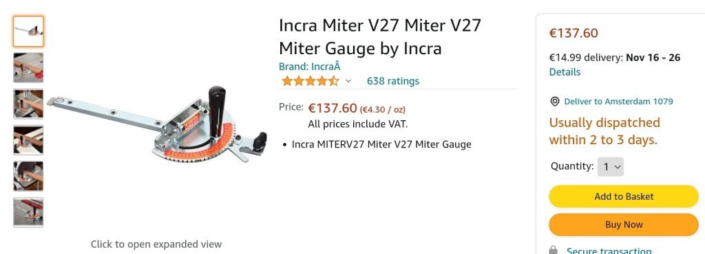

IncraV27: lastig aan te komen, lijkt het. Ik heb in Nederland geen 'echte' winkel gevonden die hem verkoopt. Ik vond hem bij Amazon voor alles bij elkaar 152.60 Euro (137.60 voor de geleider en 15 verzending.) Levering eind November dus ik moet er een maand op wachten.

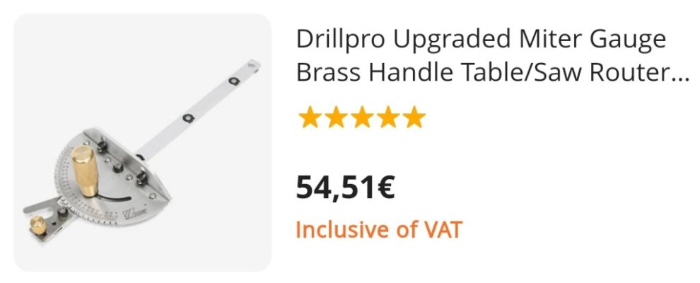

WNew DrillPro: qua mogelijkheden vergelijkbaar met de IncraV27, met elke 5 graden een keepje. Kost via o.a. BangGood Euro 54.51, incl. BTW en verzending vanuit Polen. Duurt een week.

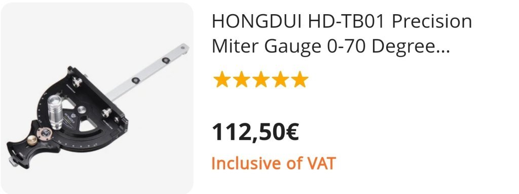

Of, doe 'es gek, ook via Banggood voor minder geld dan de Incra, de HongDui HD-TB01:
Met net als de 'grote' Incra stopjes op elke graad. Met verzendkosten (Euro 1.72 ) erbij dus voor 114 Euro en 22 centen, totaal, incl BTW geleverd vanuit Spanje.

zelf heb ik ervaring met een Incra 1000 en de Hongdui. De kwaliteit en mogelijkheden van de Hongdui zijn zeker niet slechter dan die van de Incra en ik heb ook goede ervaringen met Banggood
gewoon doen

Ik heb zelf de Drillpro, gewoon met de standaard aluminium kleurige knop. Die kun je netjes af stellen. Ik vond de Incra versie te duur. De Hongdui is een mooi ding. Hooked on Wood heeft er een review over gemaakt, maar ja….toen was ik al voorzien. Bevalt in de praktijk prima. Ik gebruik ‘m op de tafelzaag en de lintzaag af en toe. Bestellen via Banggood ook goede ervaringen mee.

Ik heb al een gopedkopere van Banggood, maar als ik nu een nieuwe nodig heb zou ik voor de Hongdui gaan.

Drillpro gebruiker hier. Top ding maar denk dat ze allemaal prima zijn.
Heb ondertussen ook al best wel wat spullen van Banggood besteld en alleen maar goede ervaringen mee. Het kan even duren voordat het geleverd is maar kwaliteit is bijna altijd prima. Het is me ook wel eens overkomen dat er een defect product geleverd is of kwalitatief slecht product en in die paar gevallen heb ik met een paar dagen m'n geld terug gekregen.
