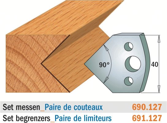

Met profiel nr 127 (40mm) kan je tot 20mm dikte onder 45 frezen.
Best de bovenste helft gebruiken.
Zo kan het scherpe kantje niet onder de langsgeleider kruipen en kan je in een 2de pas corrigeren als je werkstuk niet volledig tegen de tafel gedrukt was.
Profiel 45gr over de volledige hoogte bestaat volgens mij niet. Zou ook een erg stevige afname worden.

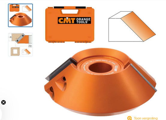

Ik heb het wel eens geprobeerd met de vlakbank maar krijg ik niet een goed resultaat. Uiteraard is dit techniek en oefenen maar ik merk dat het lastig is om de hoogte dan goed te houden omdat het hout de neiging heeft om naar beneden (met de onderkant van de geleider af) te glijden. Daarnaast kreeg ik er vaak een boog in bij lange planken. (wederom, oefenen/ techniek).
Instinctief lijkt het me makkelijker om de frees hiervoor te gebruiken omdat het hout dan niet afglijd en dus makkelijker te controleren is. Maar gezien hier geen wisselmessen voor te krijgen zijn vroeg ik me af of er hier nadelen aan zitten?
Bekijk bijlage 137038
Persoonlijk zou ik gewoon zagen als je zaag kantelbaar is.

Deze had ik gezien en niet bedacht dat je ook de helft kan gebruiken. Probleem is enigszins dat ik een plan met planken heb die 25mm zijn. Dan zou twee keer eroverheen kunnen maar dat lijkt me lastig in te stellen.
Mbt de afname zou ik alleen het laatste stukje langs de frees halen. Dus eerst grof met de zaag en dan pas langs de frees. Dan zou het mee moeten vallen toch?

Wisselmessen voor een flury freeskop hebben beperkingen met uitsteeklengte. Je wil niet dat de punt afbreekt. Ik heb voor dat soort werk een gebruikte freeskop gekocht, waar je de hoek van kan stellen.
