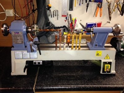

Heren bedankt voor jullie hulp in deze.
Heb ondertussen een bankje met MC2 dus ook MK2 :D
Deze is het geworden en ben er heel blij mee werk zeer goed, precies en mag ook zeggen zeer stil.
