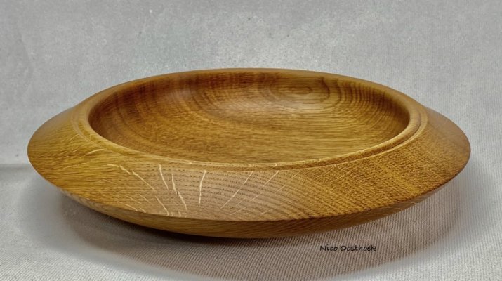

Wim ik gebruik ook graag de guts ipv een schalen guts, maar ik ben ook altijd erg beïnvloed door Cristiaan Jorg,
Net als jij waarschijnlijk .
Toevallig heb ik deze week een stukje voor Radius geschreven over het schalen draaien met de vorm/profiel guts.
Hierbij de foto maar de rest komt in het tijdschrift
    124,3 KB · Weergaven: 15
