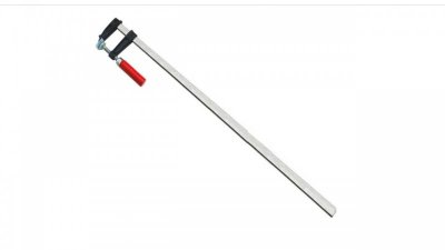

Kent iemand de voor- en nadelen tussen de gewone F-lijmklem, deze:
En deze met plaatjes-blokkering:
En dan bedoel ik het verschil in blokkeer-mechanisme op de lange stang.
(Dus dat plaatjesmechanisme maar dan op een F-klem).
Ik kan beide kopen voor dezelfde prijs. Welke zouden jullie kiezen?

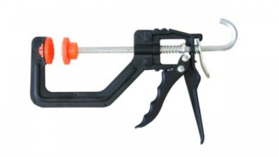

Die “kitspuit” klemmen krijgen vaak braampjes op de stang waardoor ze na verloop van tijd niet meer soepel glijden. Ik koop ze niet onder meer daarom. Met buisklemmen heb ik dat nog niet gezien.

Ik vind die van bessey en irwin wel goed en gaan bij mij al jaren mee, maar die "quick grip" stijl zou ik never nooit kopen in een goedkope variant.

Nah, je hebt niet altijd 7000N nodig wat mij betreft en dan is een quick clamp van 1000N genoeg en een stuk praktischer als je vaak iets los en vast moet doen.

Wat je vraag betreft in je eerste post, foto1 laat een klassieke spanklem zien, nog altijd de beste, MAAR, dan moet het wel een goed merk van klemmen zijn.
Bij veel van die Chinese namaak buigt de stang veel te veel door als ze wat langer zijn.
Klemmen met één plaatje zijn amper goed om even een stukje vast te klemmen, spankracht is minimaal.
Buisklemmen met meerdere plaatjes zijn veel beter, de klemkracht is vergelijkbaar met de klassiek uitvoering. Hier is de gasbuis de beperkende factor.
F-klemmen met meerdere plaatjes gaan ongeveer hetzelfde presteren al de gewone uitvoering, er is enkel meer risico op beschadiging van de stang. De plaatjes "graven" zich in de stang. Er ontstaan dan bramen. Qua gebruiksgemak is er bij F-klemmen met plaatjes geen meerwaarde ten opzichte van de vertrouwde uitvoering. Beide verstellen even snel.
HET verschil bij klemmen word gemaakt door de bouwkwaliteit, een gerenomeerd merk gaat sowieso een leven lang mee, goedkope(ere) Chinese zooi gooi je na een paar jaar gefrustreerd bij het oud ijzer.

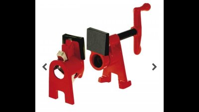

Onlangs al 4 pijpklemmen van Baptist aangeschaft voor de lange lengtes, 2 á 3 meter. Daarnaast wil ik nog een zestal kortere van 120 a 150cm. Pijpklemmen worden dan te duur voor alles. Met de combinatie van 4x pijp en 6x F kan ik lekker vooruit. Verder al tig iets kortere F's in het bezit.
