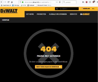

DeWalt is helaas een stuk minder klantvriendelijk dan bijv "vraag het aan Ike" van Makita. Ik vind geen contactgegevens van DeWalt zelf op de nederlandse website en je wordt al gauw doorgelinkt naar de belgische variant.
Er is wel een Store-locator dus ik heb de dichtsbijzijnde verdeler gezocht.
