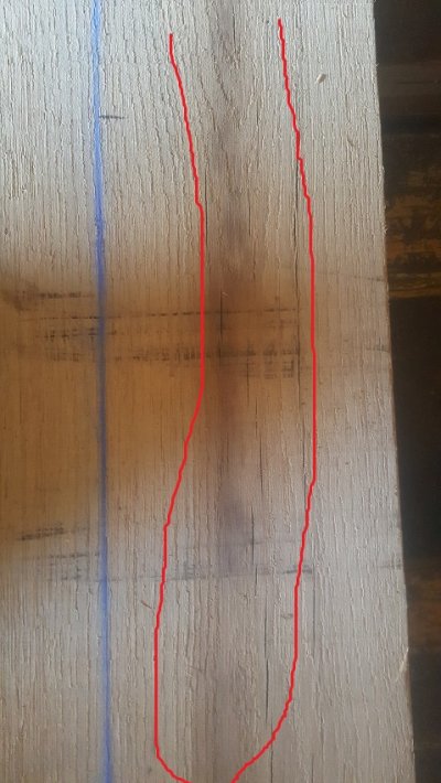

Beste Leden,
Ik ben momenteel bezig met het maken van een eiken overkapping. Eén van de balken die dienst moet doen als ankerbalk is volgens mij aangetast door een soort schimmel / rot (Ik ben een leek op gebied van hout). Ik heb de indruk dat dit ook aan de buitenkant zichtbaar is (rood aangegeven op de foto). Nu vraag ik mij af of deze wel bruikbaar is? Het gaat om een balk van 6 meter lang en is 20 cm x 20 cm.
Mvg Eddy

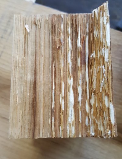

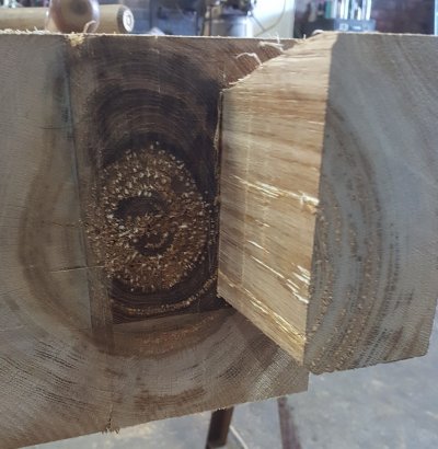

Trug brengen, die balk is niet goed (sterk) genoeg om te gebruiken.
Dit is wat gebeurd als een boom slecht word en dan hol word doordat het hout wegrot, boom blijft dikwijls toch in leven omdat het oude hout niets doet om in leven te blijven, alleen het buitenste van een boom brengt het sap en sugars etc naar de top voor de bladeren en knoppen zaden enz., maar de boom kan te zwak worden om sterke wind te trotseren en waait om of breekt af, bij twisting kan het scheuren veroorzaken zoals die te zien lijkt te zijn in je laatste foto.

Zoals Leo aangeeft: die balk is gewoon rot. Nauwelijks geschikt als brandhout.
Zulk een slecht stuk hout zou niet door een controle mogen komen bij de leverancier.
