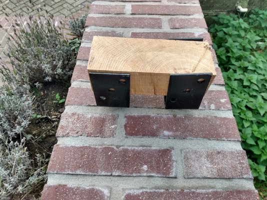

Een andere overweging: het hout is al op maat gezaagd. De staanders zijn 190 x 70 mm. Deze maat past precies in de paalhouders die al verankerd zijn. Als ik hout verdere laat drogen, heb ik dan het risico dat de staanders gaan schotelen en dat deze niet meer in de paalhouder past?

dan buig je die houders een beetje
(gaat nu ook gebeuren dat hout laat zich echt niet tegenhouden)
