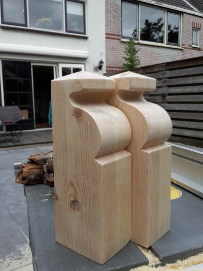

Waarom tropisch hout? Het grenen heeft 100 jaar gehouden, dus zal het wel goed geweest zijn. In principe heeft dit hout weinig last van weersinvloeden, tenzij de goot lekt.
Zoals al gezegd gewaterd grenen, maar even goed een goede kwaliteit rode Noorse den (met fijne jaarringen), recuperatie grenen of een goede kwaliteit douglas (eveneens met fijne jaarringen). Eventueel de Noord-Amerikaanse tegenhangers zoals het al genoemde yellowpine of oregon.
Waarderingen: Roel22 en Athanor
Ik zou een andere houtsoort ook voor kiezen. Inlands Douglas fir - een uitheemse houtsoort - was met hoog verwachting en weinig kennis 80 jaar geleden aangeplant in Nederland en begin van deze eeuw zijn ze begonnen met het oogsten ( wat anders gaan ze doen, zit een beetje opgezadeld nu met al die bossen) en wat blijkt is hier levert het slecht kwaliteit weinig duurzaam hout op wat met mijn ervaring ook klopt - na geen vijf jaar moest ik mijn kozijn vervangen. Weinig beter of zelf slechter nog is het vervangen met meranti oid. Er zijn al veel beter al genoemd houtsoorten verkrijgbaar en ik voeg nog een aan dat lijst toe Lariks.
Meranti slechter dan douglas? Dark red meranti gaat wel langer mee dan 5 jaar. Is voor mij makkelijk verkrijgbaar (bij elke professionele bouw/houthandel) dus vandaar mijn keuze voor meranti, maar andere houtsoorten zijn misschien nog veel beter, maar ik kan niet overal goede kwaliteit gedroogd lariks of Bilinga laat staan gewaterd grenen krijgen in deze maten. Kost te veel tijd. Je zit toch al snel aan een kopmaat van circa 90x150?

De doorsnee meranti die vandaag verkocht wordt is niet duurzaam. Dat hout heeft bij lange niet de kwaliteiten van de echte red dark meranti van 50 jaar geleden.

Je kan de grondmaat ook samenstellen uit kleinere afmetingen die gemakkelijker en goedkoper verkrijgbaar zijn. Alles netjes vlak en haaks schaven en dan lijmen met witte houtlijm. Gezien deze delen een droge plek krijgen en in de dekkende lak gezet worden, volstaat een D3 lijm.
De kwaliteit grenen van heden haalt het bij lange niet bij de kwaliteit van grenen van 100 jaar terug.
M.vr.gr. Jan
Dat hangt er vanaf wat er waar je je hout koopt. Ik heb hier rode, Noorse den liggen van uitstekende kwaliteit. Fijne jaarringen, geen losse noesten en geen scheuren. Gekocht als daktimmerhout. Die houthandel wilde kwaliteit boven prijs stellen. Maar hij heeft moeten afhaken omdat klanten prijs boven kwaliteit kozen.

Het gaat mij alleen deels over duurzaamheid . Als ik tropisch hardhout vervanging hout ziet in oude werk is dat overduidelijk - zelf als het geverfd is - en ziet uit als een verpesting van de oude gebouw en voldoen zeker niet als en restauratie. Ook in de boeken van het Nationaal Restauratie Centrum raadden ze zulke gebruik af.
Dat raden ze af vanuit bouwhistorisch perspectief en niet vanuit technisch of esthetisch. Als je graag veel geld aan onderhoud uitgeeft moet je de richtlijnen lekker strikt volgen, indien niet gebruik dan gewoon moderne wijsheid, dat scheelt een hoop gedoe en geld. Er zijn zaken veranderd, zoals de houtkwaliteit en er zijn ondertussen ook betere inzichten over goede details en materialen, dat is niet voor niets, want ook arbeid tbv onderhoud is lang niet meer zo goedkoop als vroeger.....

Dat raden ze af vanuit bouwhistorisch perspectief en niet vanuit technisch of esthetisch. Als je graag veel geld aan onderhoud uitgeeft moet je de richtlijnen lekker strikt volgen, indien niet gebruik dan gewoon moderne wijsheid, dat scheelt een hoop gedoe en geld. Er zijn zaken veranderd, zoals de houtkwaliteit en er zijn ondertussen ook betere inzichten over goede details en materialen, dat is niet voor niets, want ook arbeid tbv onderhoud is lang niet meer zo giedkoop als vroeger.....
Ik ben het hier niet mee eens. Uiteraard zijn er nieuwe inzichten, materialen en manieren van werken , maar of dat een vooruitgang is, is niet altijd duidelijk. Die klossen hebben er 100 jaar gezeten en zijn rot door insijpelen van water. De rest van de klossen heeft enkel nieuwe verf nodig. Zo slecht kunnen de technieken en materialen destijds toch niet geweest zijn ? De detail tekeningen uit de leerboeken wijzen ook op doordachte oplossingen.
Aanpassingen in detaillering zijn vaak in functie van machinale bewerking. Esthetiek is ondergeschikt.
Wat houtkeuze betreft, zoals al gezegd is er geen noodzaak om tropisch hout te gebruiken. Kwalitatief Europees hout is er, maar je moet het zoeken en betalen.
Als je een doorsnee dakwerker dit laat herstellen worden er nieuwe klossen uit onbepaald hout zonder details ingestoken. De bakgoot wordt nieuw uitgevoerd in plaatmateriaal, wat niet geschikt is voor zink. Vaak betaalt de opdrachtgever dan nog de hoofdprijs voor werk wat niet volgens de regels van de kunst uitgevoerd is.
Je kunt het er niet mee eens zijn, maar het is simpelweg zo. Tropisch hout geeft veel meer zekerheid en de details uit 1900 zoals getekend door Wattjes of Zwiers zijn ondertussen zeker wel verbeterd. Men leert met de tijd en decoratieve bewerkingen zijn sowieso kwetsbaarder.
Als je een fatsoenlijke aannemer dit werk laat doen dan maakt hij waar je voor betaalt, alleen zijn bewerkte klossen duurder en ook nog kwetsbaarder, dus wordt er vaak vanuit financiële grond (2×) gekozen voor glad. Wie betaalt bepaald, ook als diegene niet teveel wil betalen.
Daarbij komt dat als iets is aangetast dan is de biotoop waar het hout in terecht komt niet meer vergeljjkbaar met een schone nieuwbouwsituatie. De aantaster is en blijft vaak aanwezig en dus is nieuw materiaal kwetsbaarder en zo goed als altijd van mindere houtkwaliteit. Er wordt juist aangegeven dat kwaliteit nauwelijks meer voorhanden is omdat men er niet voor wil betalen. Alhoewel er ook een suggestie is voor samenstellen en dan met D3 lijm, dat zou ik dan weer niet doen....
Overigens is plaatmateriaal prima geschikt voor zink mits juist uitgevoerd, ook daar zijn voorschriften voor van de zinkproducenten. De regelen der kunst zijn volgens mij niet per se de oude boeken, maar een detail dat de tijd doorstaat, ook als er een keer iets lekt bij voorkeur, wat daarin optimaal of wenselijk is verschilt per situatie, maar er zijn meer wegen die naar Rome leiden en die zijn vaak geen van alle fout, maar hebben allen hun voors- en tegens, waaronder prijs en onderhoudstermijn.
