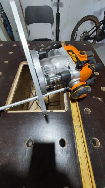

Ik heb een werktafel met ingebouwde bovenfrees overgenomen. Het punt alleen is, de frees zakt door resonantie naar beneden. De veer is verwijderd. Heeft iemand een idee hoe dit tegen te gaan?
Het is trouwens een Triton MOF001 bovenfrees.

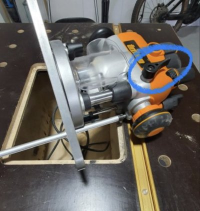

Volgens de beschrijving moet je de veer verwijderen als je hem op de kop inbouwt.
En er zit een hendeltje op om hem vast te zetten die je moet gebruiken.
Ja, dat hendeltje zag ik wel, maar dat zit, als de frees in de werkbank zit, in de afzuigbak. Ik had het idee dat het ook wat handiger zou moeten kunnen.

10.710
2.572
Er zit een knop op om deze te borgen. Gebruik je deze? Voor mij was dit een van de dingen om voor een freesmotor van AUK te kiezen. Ik vergat dit soms.

Borghendel altijd gebruiken! Ook bij mijn. Trend tafel kan door trillen verloop ontstaan.

Je zou aan die zwarte hendel kunnen draaien, daarmee zet je de frees vast. Dan zal de frees sowieso niet meer zakken.

Inderdaad, ik kan uit ervaring zeggen dat je hem met de zwarte hendel moet klemmen, anders krijg je... Interessante resultaten.
Dat lijkt onhandig, maar daar je sowieso iedere keer als je van freesbit wisselt onder de tafel moet zijn om de aan/uit knop te deblokkeren, kun je het vaak in een moeite door doen.
Alternatief is investeren in een Jessem/incra/... freeslift, maar dat is wel veel geld om een simpele handeling te besparen?
