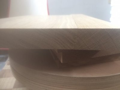

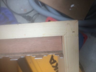

Hoi houthans,
ik gebruik 2 verschillend verlijm frezen, 1 12mm voor 90 graden en panelen en de ander voor alleen panelen.
als je ook 90graden wil doen zou ik zeker de 12mm kiezen, omdat je best veel materiaal in 1 keer weg haalt.
voor de paneelvariant is dat minder critisch, maar 12mm is altijd stabieler.
Bekijk bijlage 96787Bekijk bijlage 96788
Gr. John
Welk merk freesjes gebruik jij? En heb je een idee bij de standtijd van scherp blijven? Ben in onderzoek naar deze frezen en zoals met alles heb ik dure en minder dure gevonden. Heb wat van Ecotools gebruikt maar ben hier niet echt happy mee. Slechte lagers en korte standtijd. Heb nu een aantal veel gebruikte frezen gekocht met wisselplaten.
groet, Marcel

Ik gebruik cmt, die bevalt mij goed.
exacte stadtijd weet ik niet. Ik weet wel dat het een stuk langer mee gaat, en de lagers lopen niet stuk zoals bij ecotools.
