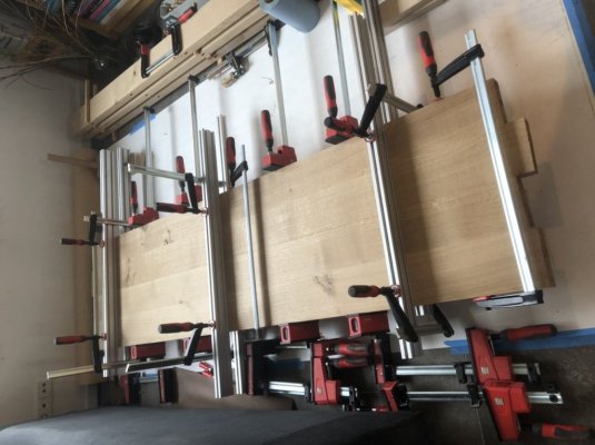

Ik zou zelf opnieuw schaven tot het blanke hout. Lijm op lijm kan op den duur problemen geven met loskomen.
Een tip voor het opnieuw lijmen; klem je paneel tussen 2 series latten (dus boven en onder de plank) en ‘m vlak te houden en te voorkomen dat deze door aandraaien van de klemmen hol/bol gaat staan. Wel die latten ff inpakken met plastic oid zodat je ze niet mee vastlijmt.
Ik bedoel zo met latten boven en onder:
