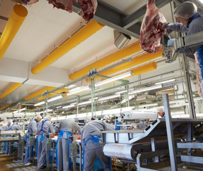

Bij levensmiddelen industrieën hebben ze ook airco's en daar mag ook geen tocht voorkomen.
Daar hebben ze een soort stofachtige doek als luchtkanaal. Er ontstnapt een beetje lucht door de opening van de doek. Het werkt best goed, je voelt bijna geen tocht. Als de airco uitstaat hang deze doek slap en wanneer deze aan staat bolt deze op als een buis.

Kon de vorige keer even niet op de naam komen ik bedoelde de textiel luchtkanalen. Airsocks wordt ook wel genoemd. Zie plaatje hieronder. De textiel luchtkanalen hindert tocht, misschien interesant voor houtbewerkingsbedrijven. Wel regelmatig schoonmaken zeker als je een tijdje niet meer gebruikt hebt.
