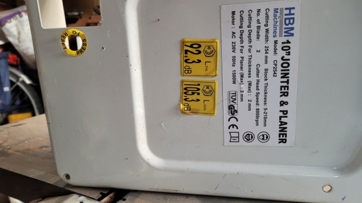

Motor had er niet echt meer zin in en die heb ik er uit gehaald maar de koolborstels zagen er nog goed uit maar de laatste keer dat ik hem probeerde te gebruiken leekt het er echt op dat die versleten waren... de druk van die koolbortels op het anker is nog prima, maar alle electra is nu in losse onderdelen.
Ik heb m niet meer los getest die motor.

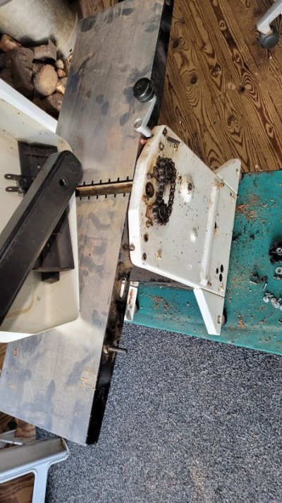

Vervelende van deze motor is dat aan deze enkant de aandrijving van de schaafas zit en aan de andere kant zit een vertragingskast die met een ketting de doorvoerrollen aandrijft, dus das niet zon simpel motortje om te vinden en vervangen...
Dus als er toch nog iemand interesse heeft, de snaar die naar de schaafas gaat is redelijk nieuw en het zou kunnen dat ik er nog 1 reserve heb ook.

Zo te zien zat er een tandwieltje een beetje met een losse passing op een asje, waardoor hij tegen de behuizing aan draaide. Zondag het ding weer even in elkaar zetten en kijken of hij weer wil spelen.
