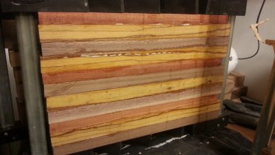

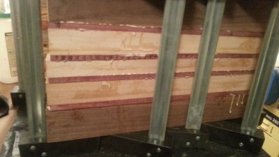

Hier een paar plaatjes, ik heb er 3 in de klemmen staan
Straks nog even zoeken of er nog een stukje rest/afval hout is van de purperhart, dan kan ik wellicht de kleurverschillen laten zien.
Amerikaans noten, Plataan en Purperhart
Bloodwood, Amerikaans noten en, iets waarvan ik niet meer weet hoe het heet (rick zal het wel weten)
Bloodwood, Plataan en Zebrano

Ik wist dat jij het zou weten, het komt immers bij jou vandaag
Nu nog even geduld hebben zodat ik niet dezelfde fout maak als jij vd week (klemmen te snel los)
Wat is eigenlijk een veilig marge mbt tot het drogen van lijm (Titebond III) vorige week had ik iets gelijmd dat achteraf niet goed was, toen ik dat eenmaal los had was de lijm nog enigzins kleverig, dat was na ongeveer 22 a 24 uur
