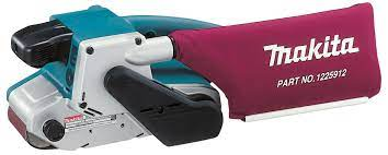

    • MAKITA 9903J + aparte schuurzool + aparte stationaire inrichting ca 490€
      Op de markt zijn blijkbaar weinig bandschuurmachines te vinden waarvoor een schuurzool bestaat, en die ook nog stationair kunnen worden opgesteld.
      Deze machines heb ik gevonden. Lijken me gelijkaardig qua prestaties. Is de Festool echt >150€ beter dan de Makita?

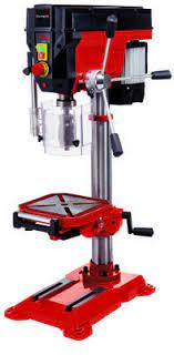

  • Kolomboormachine
    Uit vroegere ervaring weet ik dat het wisselen van riemen op poelies (bij een "klassieke" kolomboor) na een tijdje achterwege wordt gelaten en je continu blijft werken op een vaste setting. Maar aangezien ik graag afwissel tussen gatzaag, speedboor, Forstnerboor en "gewone" cilinderboor lijkt het me wel interessant een machine te hebben waar je elektronisch het toerental kan instellen.

    • SCHEPPACH DP60
      Linkje: Scheppach DP60
    • BOSCH groen PBD40
      Linkje: BOSCH PBD40
    • EINHELL TE-BD 750E
      Linkje: Einhell TE-BD 750E
      Deze drie machines lijken wel heel erg op elkaar (behalve de kleur en enkele cosmetische details). Misschien komen ze wel uit dezelfde fabriek?

Misschien kan ik dmv een schuurrol te installeren op de kolomboor een deel van de bandschuurmachine-activiteiten opvangen zodat ik die aankoop wat kan uitstellen?
die 2 manieren om te schuren zijn niet gelijkwaardig
hierbij de link naar de 9903J
wil je de uitgaven spreiden, dan kan je het schuurraam en de stationaire inrichting later kopen
tenzij ze met een pakket voordeliger uitvallen
de 9404J heeft het voordeel van een 100 mm brede schuurband tov een 75 mm, waardoor die stabieler ligt
ook daar schuurraam en stationaire inrichting

als het een bandschuurder wordt, volg ik @ZotVanHout om voor de 9404 te gaan.

mijn insteek was om deze 80% stationair te gebruiken (als kleiner alternatief voor een stationaire schuurmachine) met als bijkomend voordeel dat wanneer ik een tafelblad oid te schuren heb ik ook ineens een "grote" schuurmachine heb.
Dit is misschien de wereld op z'n kop (ik vermoed dat een bandschuurmachine vooral is ontworpen om los te gebruiken en af-en-toe stationair). Maar het leek me wel een pragmatische oplossing.

PS: de Einhell kolomboor die je toont, heeft (zo te zien) wel verlegbare riemen.

Wb de boormachines, de Scheppach is niet hetzelfde als de Bosch, ze lijken op elkaar, maar de Bosch is echt een klasse beter. Er zijn vergelijkingsvideo's te vinden op YT.
