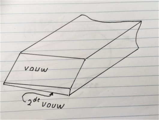

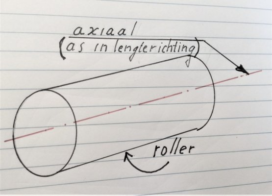

@48mc: Ik kom op deze vraag van jou nog even terug met een toelichting.
Als ik omschakel van de "normale" vouwhoek van bijv. 25 graden (de hoek vd eerste vouw) naar de tweede vouw, verandert als een bijeffect ook de hoek van de lengte-as van de roller tov het slijpvlak een beetje. Met als gevolg dat de tweede vouw scheef komt tov de eerste. De tweede vouw wordt ongewenst breed aan één kant. De twee figuren illustreren wat ik bedoel.

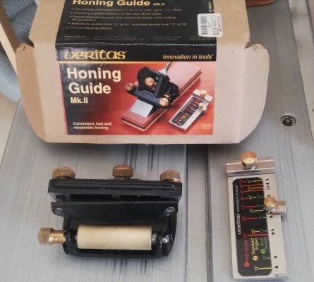

Aha, na het lezen van bovenstaande posts begrijp ik dat het juist om het hulpstuk gaat dat niet goed blijft klemmen. Dat had ik niet begrepen. Jij bedoelt met 'slijphulpstuk' het hulpstuk voor smalle beitels dat je op de ' honing guide ' monteert en ik bedoelde daarmee de ' honing guide' zelf. Grappig, maar zorgt voor verwarring. Voor de volledigheid en antwoord op je vraag hierbij mijn exemplaar:
Bekijk bijlage 131618
Dank voor je foto en reactie. De foto die jij toont heeft het opzetstuk voor de brede beitels en schaven ik heb het over de andere variant speciaal gemaakt voor smalle beitels en schaven, jou opzetstuk is te koop bij Baptist onder het art nr 22470, de mijne waar ik over spreek is te koop onder art nr 30664 (ik geef deze art nr door om duidelijk te maken over welk onderdeel ik spreek sorry ik ben heel erg onhandig in het plaatsen van foto's, anders had ik dat heel erg graag gedaan)
Bekijk bijlage 131652
Bedankt Klaas voor je toelichting dit heb ik wel eens als ik overschakel op een andere wetsteen maar meestal heeft dit te maken met de vlakheid van de steen ten opzichte van de vorige steen.
