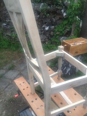

Na weken met andere klusjes en geen zin hebben, ben ik vanavond toch nog weer twee uur aan het schuren geweest en volgens mij ga ik het winnen van de stoel....
Wat ik heb aangepast
alle cheapo schuurpapier eruit, is misschien in k180 of k240 nog acceptabel maar hiervoor absoluut onwerkbaar.
3M k120 voor de 150mm excenter schuurmachine - is eigenlijk nog iets te fijn.
FEIN deltaschuurzool met FEIN k60 schuurpapier op de TM300
FEIN vingerschuurzool met FEIN k80 papier op de GOP 18V
3M K80 papier op de deltaschuurmachine
Hoewel het arbeidsintensief is en ik het 's avonds niet meer mag doen van mijn vriendin:) heb ik vertrouwen in het resultaat. Mijn vriendin snapt nu ook dat in alle pakketjes ook echt schuurpapier zat.
Het is voor mij ook weer een teken dat ik op een verkeerde manier zuinig ben geweest en dat ik beter gelijk goed papier had moeten kopen.
Wat je trouwens van FEIN allemaal aan speciale opzetstukken voor een multitool kunt krijgen is werkelijk ongelooflijk.

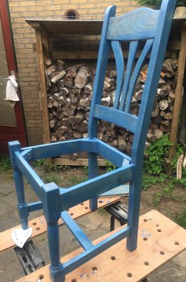

Vanmiddag de verf opgehaald, Einza Novisol in 9010 en 5007. Een niet dekkende lakydhard buitenverf die op kleur is gemengd.
Na nog een uurtje schuren, met de toeren van de multitools naar beneden gedraaid, heb ik de eerste stoel blauw geschilderd en mijn vriendin en de buurvrouw zijn laaiend enthousiast.
De verf trekt vrijwel meteen in het hout maar na zes uur overschilderbaar zie ik nog niet zo gebeuren, verder is het een zeer fijne verf om te verwerken.
Zodra hij goed is uitgehard krijgen de stoelen nog wel een afwerking met transparante lak op terpentine basis.
