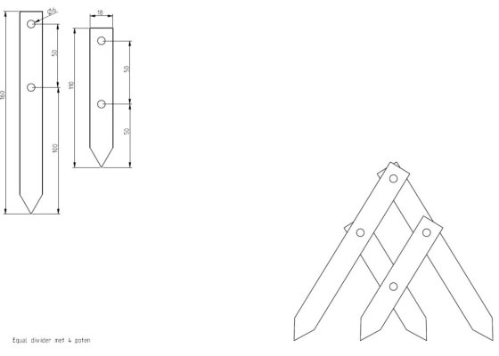

In het kader van "als ik nou toch bezig ben", als ik iets van een kistje of iets dergelijks maak, dan kom ik vaak uit op 3 zwaluwstaarten per zijde. Ben zelf niet zo van het gepuzzel met een steekpasser, dus ik heb er nu zo'n verdeler van gemaakt met twee middenpootjes, dan geef je het midden van de ruimte tussen de staarten aan, en bepaal je aan de hand van de breedte van je beitel, en het materiaal, de breedte van de nesten. Dat lijkt mij handig. Geen gereken of gewandel met steekpasser.

Zou je mss een gewone foto kunnen plaatsen? Dan hoeft er niemand iets te downloaden.

Dat is niet per ongeluk, die PDF is op schaal, en een plaatje is dat niet, dus die PDF kun je afdrukken om simpel een malletje te maken.
Maar goed, bij deze:
Het tooltje bij de Woodrat is anders ook geniaal!
