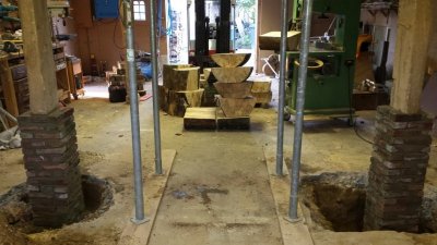

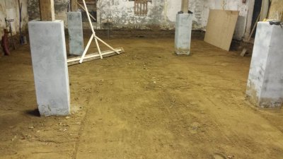

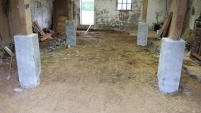

Een voortgangsfoto van de verbouwing. Vandaag stond de schuur even op 2 poten en een paar stempels. 2 gebinten zijn opnieuw ondermetseld... (zeg je dat zo?) De 2 anderen volgen maandag. De gebinten van de schuur stonden al op een stenen poertje. Maar omdat de vloer vervangen wordt leek het mij wel een goed idee om deze ook te vernieuwen. Toen ik de oude poeren sloopte zag ik tot mijn verbazing dat de "fundering" onder het gebint slechts 15 cm in de grond zat. Het vervangen was dus een goed idee. Nu staat de gemetselde kolom op 60 cm diepte op de zandlaag.

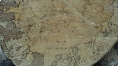

Op de achtergrond zie je de helft van een partij beuken. Tijdens de verbouwing is de winkel nl ook nog een beetje open... da's eigenlijk erg onhandig maar ja...

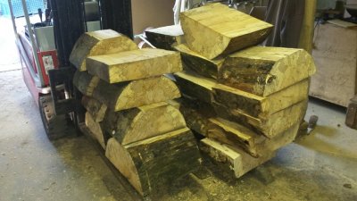

Hier is een deel binnengebracht. Er zitten echt prachtige stukken bij!

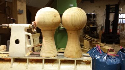

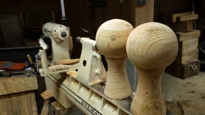

Soms is het hoogstaand wat ik maak... :)-)) Deze 2 pilonen bijvoorbeeld, gemaakt naar oud voorbeeld, komen op 20 meter hoogte op een oud herenhuis in Utrecht. Gemaakt in douglas. Wordt helemaal met 3,5 mm lood bekleed. Zal het weer 100 jaar blijven staan?
Maar ja... ik moest eigenlijk verder met de verbouwing... Nou ja... Morgen weer...

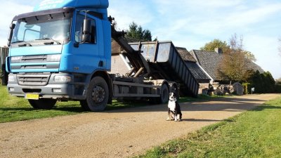

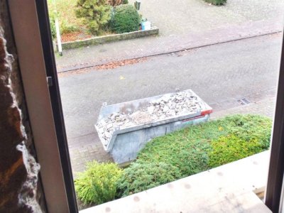

De betonvloer is opgehaald. Beau regelt het verkeer...

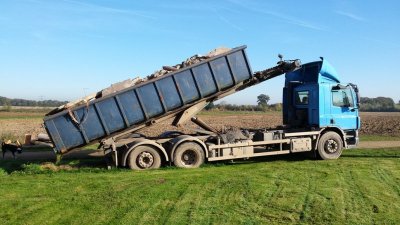

Altijd onder de indruk van hoe makkelijk er even 20 ton beton wordt opgetild...

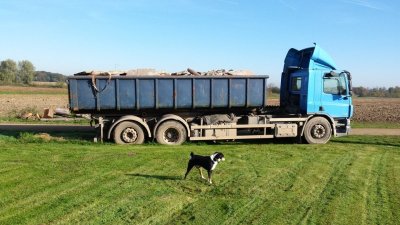

En toen zat ie vast... :) en duurde het nog een uur voordat ie weg was... komend weekend mijn gras maar even fatsoeneren...

Hopelijk hoefde jij niet dat uur te betalen, wat een prutser. Had ie zelf die bak daar neergezet of was dat een ander?
Is ie nog op eigen kracht weggekomen, of is er een buurman aan te pas gekomen met een trekker?
dehoutdraaierij
11 nov 2010
1.136
269
Doetinchem
Nee ik hoefde dat uur niet te betalen (althans dat verwacht ik niet, maar heb de rekening nog niet binnen...) Een prutser zou ik de alleraardigste chauffeur overigens niet willen noemen hoor! Een pechvogel eerder.... Zijn vader heeft hem eruit getrokken, die kwam de nieuwe container brengen...
Aan dat vrachtje zal menig zweetdruppeltje aan gelaten zijn, succes met de verbouwing.
lemen
23 mrt 2014
1.073
Ja inderdaad een pechvogel. Het is immers een patstelling. Er zijn 2 andere opties: de bak OP het pad zetten, dan kan jij hem daar vullen, maar dan staat ie vreselijk in de weg. ( en waarschijnlijk verder sjouwen voor jou)
Hij kan ook met de wagen op je pad blijven staan en de bak door het gras naar het pad lieren, maar dan heb je meer schade aan je gras als nu.
Maar toch is het leuker om het een prutser te noemen.
Hier stuur hem deze link http://www.watbenjedan.com :D
Hoeveel van die bakken moet je gaan vullen? Want inderdaad zoals Pel schreef, dat zijn wat zweetdruppels om die bak vol te krijgen.
dehoutdraaierij
11 nov 2010
1.136
269
Doetinchem
http://www.watbenjedan.com :D hahahaha goed gebouwde website! proest!
Hoeveel van die bakken moet je gaan vullen? Want inderdaad zoals Pel schreef, dat zijn wat zweetdruppels om die bak vol te krijgen.[/QUOTE]
Het meeste is eruit hoor (met een shoveltje :)), er is nu nog een 6 kuubs bakkie gebracht voor het laatste beetje. Dan nog 8 kuub grond eruit, maar dat kan zo bij de buurman in een kuil van 9 kuub.

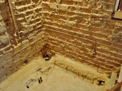

Gelukkig is de puin-container voor de sloop van mijn badkamer wat kleiner.
Het puin moest in emmers naar beneden gedragen worden maar met mijn zoon en de buurman was dit vrij snel gebeurt.
Veel succes Ronald.
2,5 kuub puin.

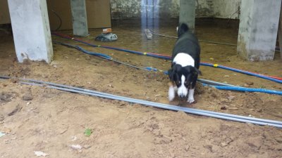

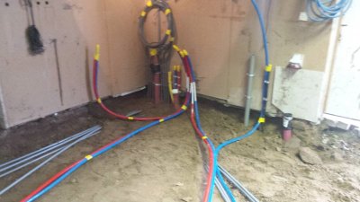

Vandaag stroom en CV verder aangelegd voor zover mogelijk.
Het wordt al een aardige bende in de hoek van de meterkast.
leidingen voor 380, 220 en CV

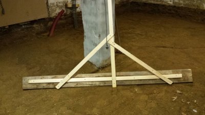

Zand erover, en de bodem nog een keer uitgevlakt met mijn innovatieve Egaleyes Utencil (220 V versie) Vanaf nu te huur! :)
Zo... niks meer van te zien...
