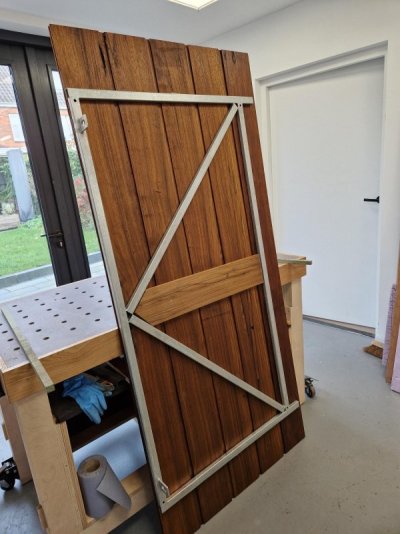

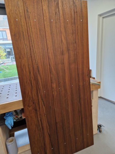

De deur bestaat uit een metalen frame welke ik bekleed heb met houten planken met veer en groef. Ik zet ze telkens met 1 schroef vast in de breedte zodat ze nog kunnen werken.

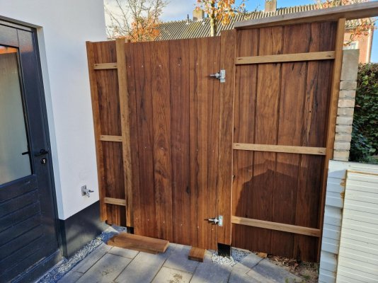

Vanmiddag de plaatduimen gemonteerd en de deur er in gehangen om te kijken waar het slot moet komen.
De plaatduimen zitten elk vast met 6 schroeven en dat is ook wel nodig want ik heb me verkeken op het uiteindelijke gewicht van de deur. In m'n eentje is hij niet te tillen.....
Helaas kan ik de deur niet 'dieper' zetten aan de scharnierkant. Nu steekt de deur zo'n 4mm voor de staander uit. Ik denk erover om de buitenste plankt aan de rechterkant iets af te schuinen zodat het minder opvalt. Maar misschien valt het dan juist meer op? Ik ben er nog niet uit.
Ik denk ook dat ik nog een stukje van de onderzijde afhaal zodat deze op dezelfde hoogte komt als de onderzijde van de zijdelen.
Aan de bovenzijde van de deur maak ik nog een afdeklat zodat de deur daar juist wat hoger wordt en over het geheel komt nog een balk om alle staanders aan elkaar vast te zetten.

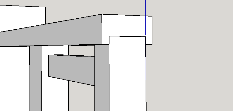

Ik heb de balk klaar welke over de 4 de staanders komt maar vraag me af hoe ik hem zal bevestigen.
Het is een balk van 11 bij 4cm waar een groef van 80mm in is gefreesd zodat deze over de staanders heen valt. Een soort U profiel dus.
Omdat de staanders soms net niet helemaal uitlijnen met elkaar moet je een beetje overredingskracht gebruiken wat ervoor zorgt dat de balk zichzelf helemaal klemt en het super stevig wordt.
Zou dit voldoende zijn of kan ik de balk beter met een paar schroeven aan de staanders vastzetten? Dit betekent dan wel dat ik in kops hout ga schroeven (of ik moet er eerst een domino in zetten). Ook kan er via de schroef dan weer water intrekken wat ik juist wil voorkomen.
AvdLinden
30 apr 2014
596
139
Ik zou ze wel vastzetten. Dat werkt zich over tijd vanzelf naar de plek waar je ze niet wilt hebben. Desnoods verzinken en een prop erin lijmen?
elzenmaa
23 nov 2014
1.070
291
Ik zou de balk met constructielijm op de staanders bevestigen. Zonder schroeven. Constructietix boven op de staanders aanbrengen met een kitpistool en balk er op leggen. Eventueel een paar lijmklemmen of een paar tegels/stenen er boven op om te fixeren.
Musicus
4 sep 2019
1.441
1.214
Ulvenhout
Ik ben bang dat ik met constructielijm de werking van het hout onmogelijk maak met alle gevolgen (scheuren) van dien.
Dan liever 1 schroef over de breedte?
elzenmaa
23 nov 2014
1.070
291
Ik zou daar zelf niet zo bang voor zijn, maar wanneer je daar geen goed gevoel bij hebt moet je dat niet doen.

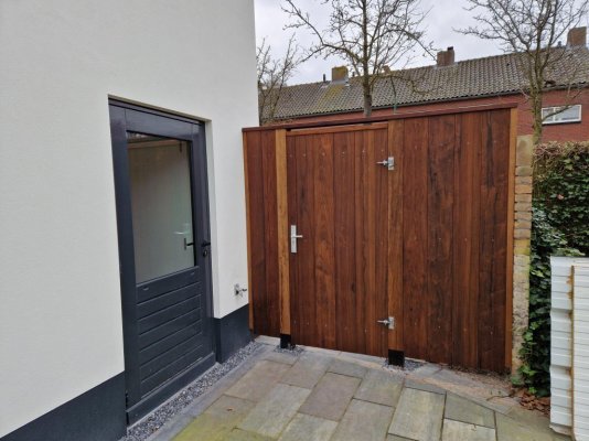

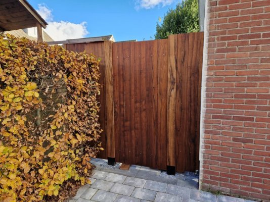

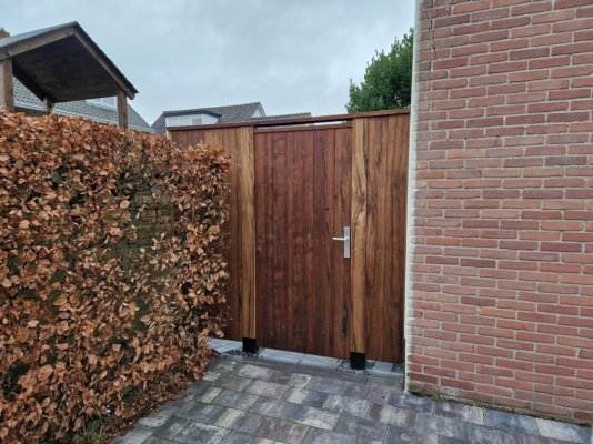

Omdat ik altijd een hekel heb aan topics waar wel veel vragen worden gesteld maar er nooit een resultaat wordt getoond, hierbij het eindresultaat:
Tuinzijde:
Straatzijde:
Je ziet hoe snel het hout van kleur verandert. De deur is pas net blootgesteld aan de elementen en de vaste planken hangen er 7 weken.
Ik twijfel nog of ik de deur aan de onderzijde iets inkort zodat deze op dezelfde hoogte eindigt als de vaste planken. Aan de andere kant zei een timmerman mij eens: gelijk is ongelijk.....
Waarderingen: DitchDeurne
Houtsoort
5 sep 2022
177
107
Tilburg
Mooi inderdaad. Persoonlijk zou ik het wel inkorten. Dat gelijk is ongelijk lijkt me hier niet zo’n risico aangezien er staanders tussen staan
