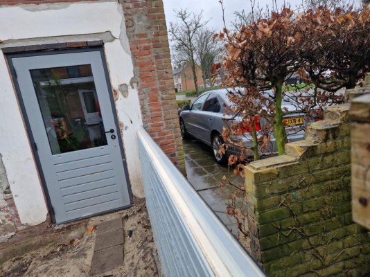

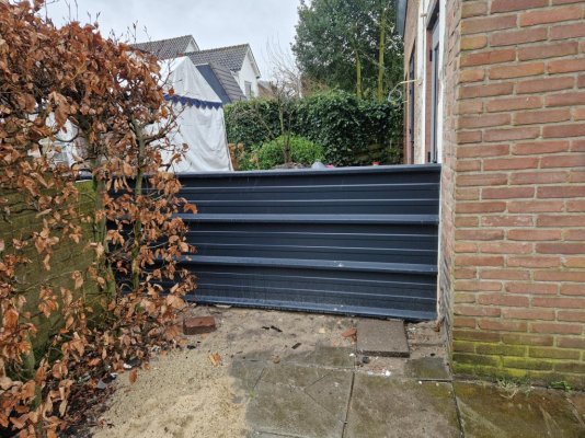

Naast onze schuur willen we een nieuwe doorgang maken naar de straat. Er moet daar een brede poort/deur komen om met de fietsen, kruiwagen ed van de schuur naar de straat te kunnen. De ruimte die moet worden opgevuld tussen de schuur en een muur welke de tuin afscheidt is 2.20 meter. Mijn idee is om eerst een vast deel te hebben van 50cm, dan een deur van 100cm en daarna weer een vast deel van 70cm. De paal waaraan de deur komt te hangen en waartegen deze sluit kan ik dus niet vastmaken aan de gevel maar staan vrij.
Hoe kan ik deze het beste stevig verankeren? Ik kan natuurlijk de palen in de grond zetten en daarna beton storten, maar dat gaat uiteindelijk natuurlijk rotten. Zou ik daar poeren moeten plaatsen waarop ik de balken zet? Wat voor een poeren heb ik dan nodig en wat zou de dikte van de balken moeten zijn? 10x10 of is dat al te zwaar?
Omdat komende week de bestrating daar wordt aangelegd leek het me beter om meteen de voorbereidingen te treffen zodat de boel niet opnieuw open hoeft.

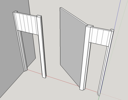

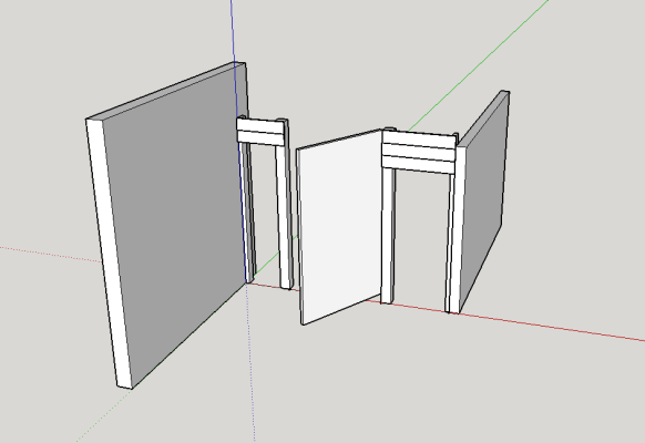

Bijgevoegd 2 foto's van de huidige situatie en een snelle schets met de opbouw van de afscheiding.
Uiteindelijk zal de gevel nog gestuct worden, ik ga nog in overleg met de stukadoor of ik de poort beter eerst kan plaatsen of daarna. Als de staander van het vaste deel al aan de gevel vastzit kan hij daar tegenaan stucen, anders zal ik de staander moeten vastmaken wanneer het stucwerk is uitgehard.
Het muurtje is enkelsteens en is nu gedeeltelijk afgebroken. Dat zal nog worden hersteld door de aannemer. Ook daar kan ik dan de staander van het vaste deel aan vastmaken.

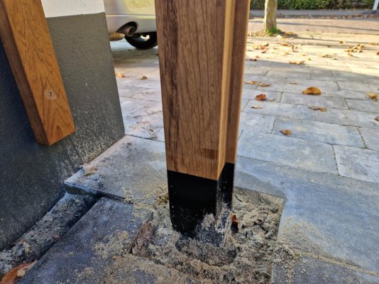

Ik maak regelmatig zoiets als in jouw situatie. Ik gebruik veel larikspalen van 10x10 of 12x12. Maar net wat je smaak is. Geen beton eromheen, dit gaat alleen maar sneller rotten omdat het water niet weg kan. De palen inspoelen met zand is veel beter.
De palen zet ik tot 10cm boven de grond in de rubberseal, zodat er minder kans is op rotten. De palen gaan minimaal 80 cm de grond in. Liefst een meter.

Even een aanvulling op dit plan met een nieuwe schets.
Zoals geschreven, de deur zal een multiplex garantplaat worden van 40mm dik met daarin groeven gefreesd en ook de vaste panelen zullen van dezelfde plaat worden gemaakt.
Ik weet niet zo goed van welke houtsoort ik de staanders moet maken. Hardhout is duurzamer, maar ik zal de hele poort dekkend aflakken. Betekent dit dat ik ook met een andere (lees:goedkopere houtsoort toe kan?) Ik zal een flinke kopmaat nodig hebben want er zal een stuk afgefreesd worden om daar het vaste paneel in te monteren.
Als ik de panelen tussen de staanders plaats, kan ik het beter laten aansluiten of moet ik juist een kier laten ontstaan? En dan gewoon schroeven in de staanders en daarna de gaten vullen en aflakken?
Mocht iemand mij van advies kunnen voorzien, graag!

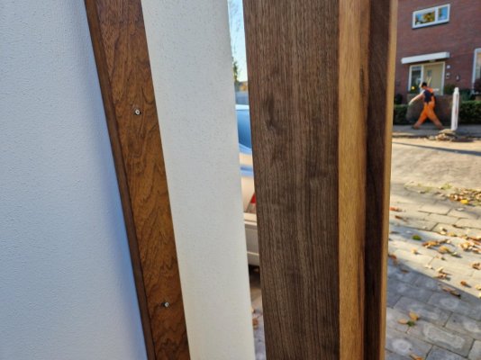

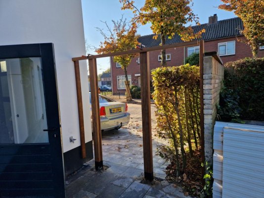

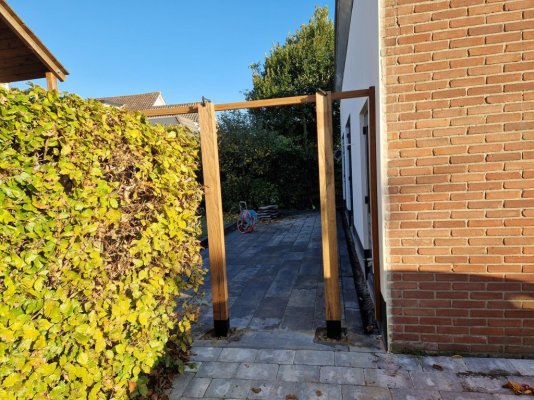

Hierbij de vorderingen.
2 flinke staanders gemaakt, samengesteld uit 2 balken van 120x40mm. In 1 balk een aanslag uitgezaagd waar de deur straks tegen sluit. De onderzijde gedeeltelijk voorzien van 2 lagen vloeibaar rubber zoals hier op het forum was geadviseerd door oa @jelmer. Tijdens het leggen van de bestrating waren er al 2 pvc buizen geplaatst met een doorsnede van 20cm waar ik de palen in kon steken. Helaas bleek nu dat die buizen niet echt verticaal waren neergezet dus de spellingsruimte met zulke dikke staanders is dan erg weinig. Uiteindelijk de staanders zo goed mogelijk verticaal gesteld en met wit zand, flink inwateren en aanstampen met een dunne lat vastgezet.
Aan de beide muren zit een balk van 40x80mm waartussen ik de planken verticaal kan vastzetten. Ik heb deze balken vastgezet met kozijnschroeven welke je moet voorboren (6mm) en daarna zonder pluggen kan gebruiken. Aan 1 muur ging dat prima, maar bij de schuurzijde ging het een stuk lastiger. Ik heb 3 torx bitjes kapot gebroken en nog gaan ze er niet helemaal in. Geen idee hoe dat kan. Maar goed, straks met de planken ervoor zie je er niets meer van.
Het hout is nog 1 keer behandeld met bangkirai olie van de bouwmarkt, maar wat is dat spul dun zeg! Net of je er water op smeert.... Geen idee of het iets gaat uithalen.

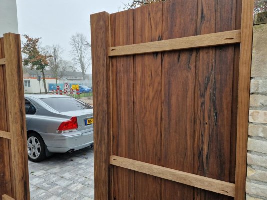

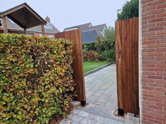

Kleine update:
Zichtzijde straatkant:
Binnenzijde straatkant, deze is straks niet meer zichtbaar als aan de tuinzijde ook planken zitten:
Vooralsnog is iedere plank vastgezet met 3 schroeven. Qua breedte zou het misschien beter zijn om 3x2 schroeven te plaatsen, maar dat beperkt wel de mogelijkheid om het hout te laten werken.
Er zit ruimte tussen de veer en groef om te werken, maar volgens mij is dit thermisch verduurzaamd hout erg stabiel.
