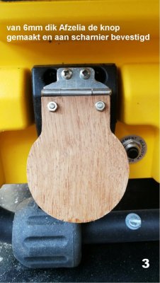

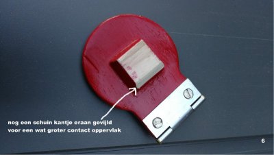

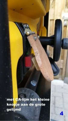

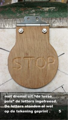

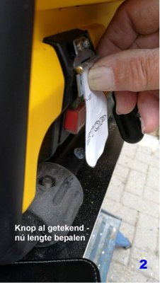

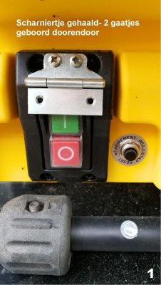

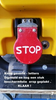

Ik ergerde me , al van begin af aan, aan de slechte bereikbaarheid van de stopknop van mijn DW745 zaagtafel . Om de rode uitknop te kunnen vinden , steeds een stap naar achter doen en half onder de machine duiken om de zaag uit te zetten . Dit gold in iets mindere mate ook voor de groene startknop .
Ik kwam bij toeval op YT een filmpje tegen van iemand die zich , waarschijnlijk net als ik , óók ergerde aan de kleine stopknop en er zelf een grotere op gemaakt had . Dat ga ik ook doen nam ik me , na het zien van het filmpje , voor . Et voilà : zie hieronder de “bouw” en het resultaat .
Eerst alles wat opgemeten en de breedte van het scharnier bepaald . Ook de complete schakelaar gedemonteerd om de situatie áchter de schakelaar te bekijken . Er moesten n.l. 2 gaatjes door het kunststof geboord worden . Zo te zien moest dat wel lukken , ik heb ze wel ruim binnen de 2 bevestigingsschroeven van de schakelaar geboord .
Het scharniertje heb ik , zoals op de foto te zien is , bovenaan wat smaller gevijld . Puur cosmetisch . Het ronde gedeelte van de "knop" heeft een diam. van 60mm en is naar believen aan te passen . Je moet er voor zorgen dat het hart van de scharnierpen gelijk (of iets onder) de vouw van de schakelaar behuizing ligt . Dit ivm het vrij kunnen bewegen van het klepje .
1-IMG_20180628_160201.jpg 2-IMG_20180628_160611.jpg 3-IMG_20180628_195942.jpg 4-IMG_20180628_195953.jpg 5-IMG_20180630_134518.jpg 6-IMG_20180705_145452.jpg 7-IMG_20180705_145749.jpg
"En ... hoe werkt het Jan ?" vragen jullie je nu af . Ik ben dik tevreden , ik kan nu veel sneller en gemakkelijker de machine uitschakelen . Precies wat ik wilde . Ook de machine aanzetten gaat gemakkelijk , jaaaa je moet iets op de tast werken maar dat valt alles mee . Je voelt het "klepje" en je weet dat daar de startknop onder zit . In 8 van de 10 keren meteen raak . Je zou in het klepje misschien een vierkantje uit kunnen zagen thv de groene knop, zodat je met je vinger de startknop kunt bedienen .

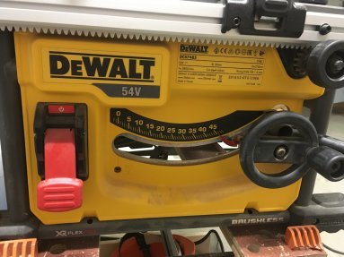

Prima oplossing, kost wat tijd maar vast veel plezier van. Je vraagt je af waarom de stopknop niet bij het ontwerp gelijk goed gemaakt is? Ze kunnen het wel, zie de foto van mijn zaagmachine.
