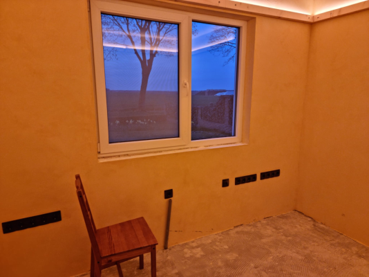

Welnu, er zijn wederom lessen geleerd maar gelukkig van minder ernstige aard ditmaal. Eerst even een proefpas-plaatje:
Het verkleurt nu even heel scheef, de muur lijkt wel oranje maar is dus heel zacht geel. Begin avond, felle verlichting, camera die compenseert enzo. Direct na het schaven dacht ik, verdorie, is dit nu wel echt iroko? Ik had een proefstuk gekocht en dat was echt véél bruiner. Maar blijkbaar was dat een ouder stuk en neemt iroko die bruine kleur pas na verloop van tijd aan... dus ik heb een goud/brons/gele vensterbank voorlopig. Soit, het zij zo. Wijze les om alle variaties van kleuren te overwegen voor ik mijn hout kies.
