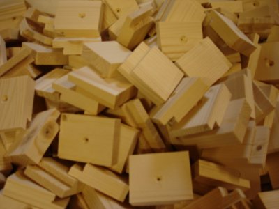

Kleine blokjes zagen is geen probleem op een formaatzaag, ik zaag ze ook in massa iets groter dan jij gebruikt (bladwervels voor tafelbladen)
Ten opzichte van een gewone zaagtafel is de rolwagen op een formaatzaag gewoon perfect voor het zagen van grote aantallen blokjes en zoals BenchWorks al aangaf zijn die bij de meeste merken vederlicht qua bediening .( Felder, Hammer, Robland)
In februari en maart heb je 2 grote beurzen in Utrecht en Hardenberg waar bijna alle merken wel vertegenwoordigd zijn, meestal zijn er dan wel aantrekkelijke beursaanbiedingen

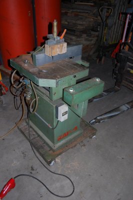

ik heb ondertussen iets gevonden op Marktplaats; een snelle pneumatisch bediende afkortzaag van Rapid.
een duitse machine van 1,5 kW met pneumatische klemming en voortbeweging van de zaagmotor.
nu hoef ik alleen maar een knop in te drukken en de rest wordt gedaan.
bedankt voor de adviezen, vooral die Graule machine staat me wel aan.
