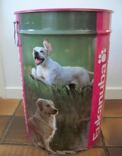

Ik gebruik nu een jaar of 4 een metalen hondenvoer tonnetje dat ik zwart gespoten heb. Tochtstrip onder het deksel en werkt goed zonder afklemmen. Toen ik bij het stofzuigen op volle kracht een keer een blokkade had is die in het midden 6-hoekig geworden, maar dat stoort de werking (en mij) niet. Handvatten eraan zijn ook handig.
