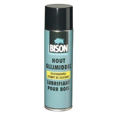

Ik denk bij deze problemen aan één woord; glijmiddel.
Wrijf je machine in met een houtglijmiddel of waxinelichtje, en dan zou het een stuk beter moeten gaan.
Ik gebruik dit glijmiddel van Bison, en heb helemaal geen problemen met de Triton.

Inderdaad helpt eenvoudig waxine al voldoende en mijn 330 was ongeveer honderd euro duurder toen ie bij Baptist in de aanbieding was en ik was geen verzendkosten kwijt want ik heb het opgehaald.
