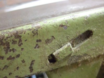

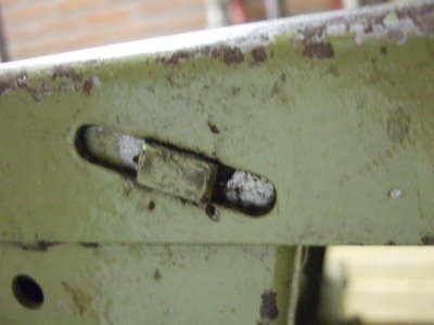

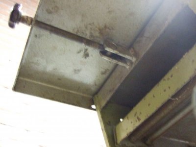

Ik heb er een te pakken gekregen. Het is een Scheppach hm1. Er is wel een dingetje wat me in eerste instantie niet was opgevallen en waarvan ik nu maar hoop dat het geen onoverkomelijk probleem blijkt te zijn: Het aanvoerblad van de vlakbank zit namelijk scheef, waardoor er dus ook hoogteverschil van (3 mm) is tussen de linker en rechter einde van de messenrol. De messen zitten wel goed tov het uitvoerblad. Het aanvoerblad kan in hoogte worden gesteld dmv een bout met schroefdraad en het blad schuift over 4 spoortjes aan beide zijden, zie de foto's.
Hoe dit nu op te lossen? Ik stel me voor dat de bout waarmee het blad gesteld kan worden moet worden vervangen waardoor het weer in een rechte baan gaat lopen. Zit ik dan in de goede richting te denken? Misschien is er iemand die een vergelijkbaar probleem heeft gehadDSCF2054.jpgDSCF2053.jpgDSCF2065.jpg?

Jan, volgens mij heeft de stelbout hier geen oorzaak volgens mij zul je de aanvoertafel opnieuw moeten stellen, weet niet of de nokjes verstelbaar zijn.
Zo niet dan denk ik dat je dun metaal (koper, messing) tussen de tafel en basis moet gaan aanbrengen zodanig dat de tafel niet scheef kan trekken.
Maar schoonmaken van het geheel zodat de glij weerstand overal gelijk is zal waarschijnlijk ook wel helpen en anders na hoogte verstelling met rubber hamer zachtjes tegen de zijde tikken zodat hij lateraal weer parallel staat. Een beetje zoals je een houten blokschaaf stelt.
Want de machine functioneert niet anders als een handschaaf he!
Groetnis, Roeland
Jan Derk
20 nov 2016
42
Roeland, dank voor je duidelijke antwoord. Heel behulpzaam.
Ben er vandaag even voor gaan zitten. Alles is zit nu mooi in de olie en vet.
De nokjes waar de tafel op loopt zitten vast.Het idee om er een plaat onder te schuiven zodat de ene kant wat hoger komt lijkt me het ei van columbus. Ga er even achteraan een geschikt plaatje te krijgen. Waarom adviseer je trouwens juist koper of messing?
Overigens heb ik ook geprobeerd het recht te tikken en dat lukt ook wel enigszins maar zodra er wat druk op komt door het gebruik schuift ie weer terug naar de scheven stand. Ik vermoed dat hij is gezet als gevolg van een flinke dreun of zo.
Als je puntbelasting op gietijzer zet met harder materiaal is de kans groot dat het breekt. (Denk aan de Luddieten die met voorhamers machines vermorzelden.) Koper en messing is zacht, dus 'onschuldig'. Aluminium zou ook kunnen, maar 'shims' van alu zijn moeilijk te vinden.
