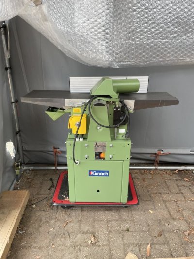

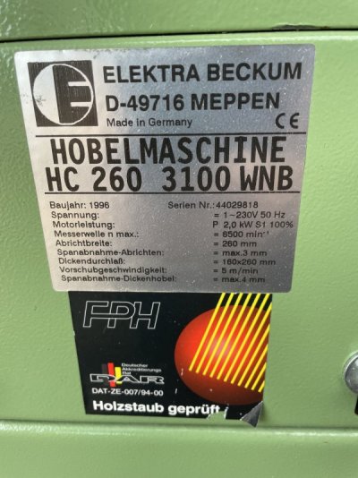

Hallo allemaal,
Ik heb momenteel een vandiktebank van elaktra beckum uit 1996.
Nu heeft alleen de elektronica voor het starten van de machine de geest gegeven.
Motor en condensater zijn nog geheel in orde alleen is de softstarter print kapot.
Nu is mijn vraag als mijn elektrisch net de inschakelpiek van de machine aan kan kan ik deze dan zonder mechanische problemen te krijgen opstarten?
PS. Voor de specificaties zie bijgevoegde fotos.

Lijkt me dat je prima zonder kan. Je hebt misschien wel een C 16 automaat nodig.

Onze ouwe vlakbank heeft ook geen softstarter. Wel (denk ik) een kapotte startcondensator - ik moet m altijd even met de hand aanslingeren ;-)
Ja dat is het dus niet heb de startcondensator door gemeten en die valt nog binnen de waardes.
er zit echt een stukje elektronika voor in die zo ver ik kan op maken de inschakel piek beperkt (softstarter) deze print plaat is dus kapot.
stanhffgn
5 okt 2022
Bergen op Zoom
hij zit momenteel acht een 25A smeltzekering groep dus dat moet goed komen.
Ik vroeg mij alleen af of de machine het aan zou kunnen als hij direct op volledig koppel start wanneer de motor niet rustig oploopt

Op zich normaal geen probleem voor de motor, maar je kunt er natuurlijk ook een losse aanloopstroom begrenzer tussen zetten.
8.104
2.613
Maar niet op een standaard stopcontact. Direct aansluiten, of een 3 polige 32amp cee stekker.
