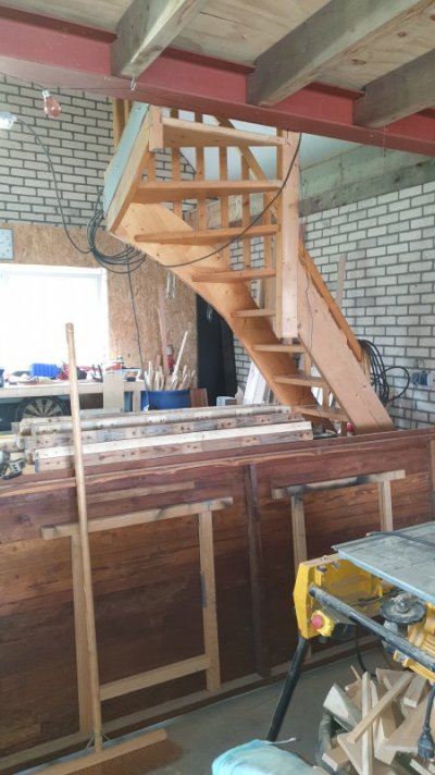

Mijn werkplaats is voorzien van een zolder, en deze word nu voor opslag gebruikt.
Ik wil er ook houtvoorraad gaan leggen (drogen, bijvoorbeeld) en de centrale afzuiging daar plaatsen.
Daarvoor moet die vreselijke trap weg die er nu naar de zolder leidt:
Niet dat er iets mis is met recyclen (zeker in mijn werkplaats niet), maar hij is te laag (en dus eindigt hij op een handgelast platform ter verhoging) en te smal.
Bovendien eindigt hij tegen de muur. Los van het feit dat dit gewoon kut is met spullen sjouwen, knal je ook met je smoel tegen de stenen als je ooit mocht struikelen.
Om ruimte te sparen en gelijk een veilige opgang te hebben wil ik dus iets nieuws :).

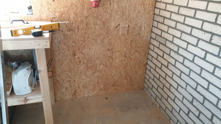

Mijn bedoeling is om hiervoor de hoek rechts achterin te benutten:
De werkbank links is 102 centimeter hoog, vanaf de bovenkant van het blad gemeten.
Tussen deze werkbank en de muur rechts is 1m20 beschikbaar (op de millimeter).
De bank is 61cm diep, maar dat heeft geen effect op de trap denk ik.

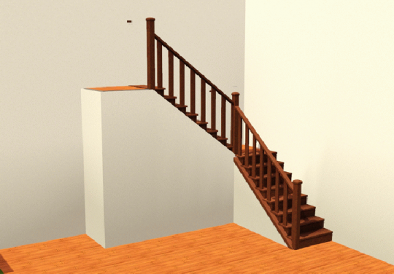

Hij zal in een hoek moeten lopen, en dus hebben we een sectie die van voor naar achter loopt (naar het platform in de hoek) en een sectie die vanaf dat platform links omhoog komt totdat hij de juiste hoogte heeft bereikt. De balk die je ziet is loos; hij draagt niks behalve een stuk plaat waar niks op rust of ligt. Die kan dan ook weg.

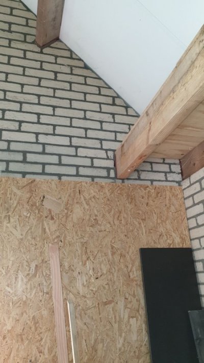

Het dak loopt met 50 graden omhoog: ik verwacht niet dat dit een probleem word qua stahoogte op de trap zelf, maar wellicht moet ik daar rekening mee houden.
Ik zou graag willen dat de trap brede, diepe treden heeft. Liefst een meter breed, zodat je stevig staat met grote dozen of balken.
Het trapgat mag de gehele diepte van die sectie beslaan (de zolder is nu 2/3 van de lengte van de werkplaats) zodat je langere materialen gewoon aan kunt geven (of tegen de balk leunen en van bovenaf weer oppakken) maar de rest van het plafond (links van de trap dus) ga ik doortrekken. Dit zijn 21x7 dikke balken die in de stalen liggers leunen die dwars in de ruimte zijn gemonteerd (zie een stukje in het rood op foto 1) en eindigen dan in een muursteun aan de achterwand. Één van die nieuwe liggers zal dus als montagepunt dienen voor de bovenkant van de nieuwe trap.
Ik wil dus naar zoiets toe, met een platform in de hoek (want dat is makkelijker bouwen/ontwerpen dan doorlopende tredes):
Het zal niet te voorkomen zijn dat het raam dan voortaan niet meer helemaal open kan (alleen op kantelstand) maar dat is niet erg. Ik hoop wel zo veel mogelijk ruimte op de werkbank te behouden.

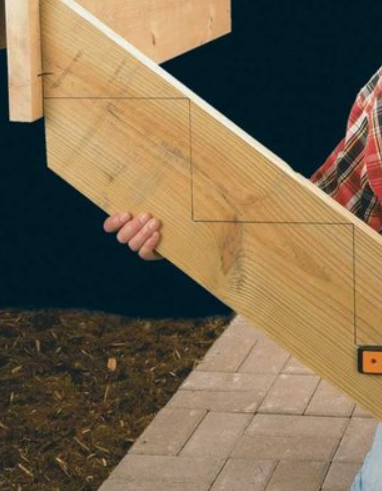

Ik hink op twee ontwerpen. Eentje met lange balken waar ik 90 graden hoeken uit zaag om de tredes op te maken, zo dus:
Of de versie waarbij ik de tredes in de zijkant frees:
Ik heb geen idee wat makkelijker/beter is, welke hoek verstandig is, afstand, en of ik nog meer zaken moet overwegen. Heb namelijk nog nooit een trap gebouwd, maar zeker in mijn eigen werkplaats moet eens de eerste keer zijn. Ik hoop op veel tips, opbouwende kritiek en adviezen! Hulp is ook welkom, omgeving Emmen ;).

Trap nesten. Is met minder hout sterker en ziet er gewoon mooier uit. Je hebt het over een trap van 13 treden. Als je op je achter muur je doorloop uit zet dan kom je op een trede of 3, 4 onder je bordes.
trigger
15 jun 2020
3.226
2.563
Emmen
bigbeardbuilds.nl
Nesten, bedoel je daar infrezen mee?

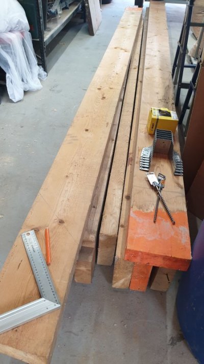

Ik heb zicht op een stapel balken van 7x21 kopmaat en 4+ meter lang, die ik wil gebruiken om het plafond door te trekken. Ik zou er 2 extra kunnen afnemen en die voor de zijliggers van de trap te gebruiken.
De tredes lijken me wel leuk om met 4/5cm dikke schaaldelen te doen - die kan ik voordelig krijgen, zelf op maat brengen en dan heb je nog een leuk effect ook. Is dat dik genoeg voor een veilige traptrede?

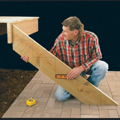

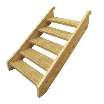

nesten is de mooiste manier om de treden te plaatsen + bewijst dat je iets van trappen maken kent
de bomen uitzagen, zoals op je foto, is veel werk + vergt precisie
(wat die man toont is de plaats waar de nesten moeten komen, niet hoe hij de bomen zal uitzagen, want dan houdt hij hier nog geen 10 cm over, wat voor een trap op volle lengte te weinig is)
de makkelijkste & snelste manier is de bomen laten zoals ze zijn (streef naar minimaal 15 cm breedte), en daar gewoon 3-hoeken op plaatsen
die 3-hoeken kan je bovendien uit reststukken maken
hier onder rechts een massief eiken trap die ik op die manier gemaakt heb
de 3-hoeken zijn eenvoudigweg op de bomen gelijmd + geschroefd
omdat de tekening van bomen en 3-hoeken in dezelfde richting loopt, moet je al een kenner zijn om te merken hoe dit opgebouwd is
treden er bovenop gelegd + met een schroef onderaan onder een hoek tegen de 3-hoeken getrokken
vermits het een werktrap is, kan je gewoon van bovenaf schroeven
ideaal staan de bomen op 1/3de van de breedte van de treden
makkelijkste manier om de leuning te plaatsen is tegen zijkant van de boom schroeven

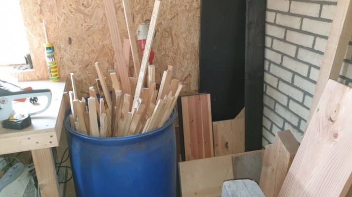

Het hout dat ik voornemens ben te gebruiken voor dit bordes zijn 8x8 vierkante balken. Als ik daar een vierkant frame van maak plus een paar poten en dit waterpas tegen de muur zet + fixeer, heb ik een stevig begin.
Voor de dragers wil ik echter twee van de balken gebruiken uit de stapel die ik heb aangekocht voor het plafond:
Zeker wanneer schuin gemonteerd zullen die hoger zijn dan 8cm, dus rechtstreek tégen dit bordes zetten is lelijk. Wellicht moet ik er dan een 'hap' uit zagen zodat het bordes in de drager (is dit de juiste term?) valt? Het bordes steunt op zijn eigen constructie, dus dit eerste gedeelte van de trap zal enerzijds tegen dit bordes gemonteerd worden en onderaan gewoon los op de vloer rusten.

Als ik even wat maten neem van de huidige werkplaatstrap...
Deze heeft een hoek van 53 graden (gemeten op het vlakke gedeelte van de schuine drager) dus eentje van 45 graden zou zeker een verbetering zijn. De tredes zijn 19.5 diep (en dat vind ik niet diep genoeg om stevig te staan met zware spullen) maar komen ook nog eens deels 'over elkaar heen' - de tree erboven ligt steeds een centimeter of 1~2 over de vorige heen (niet wenselijk). De staphoogte is 20 centimeter, en dat ik vind op zich prima.
De hoogte van de zoldervloer (vanaf bovenop gemeten tot de betonnen begane grond vloer) is 268.6 centimeter. Dat deelt niet lekker door 20 helaas. Moet ik die 8.6 centimeter dan verdelen over de tredes of gewoon een iets hogere opstap onderaan? Bijvoorbeeld de eerste 3 tredes tot het bordes?
10.948
3.252
misschien spijtig voor jou, maar deze namiddag heb ik nog een klus
mogelijks schiet er deze avond tijd over om jouw trap uit te tekenen
de ideale optrede is 180 mm & de aantrede 220
dat geeft een stijgingsgraad van minder dan 45°
de hoogte van 2.686 is een vast gegeven
: 180 = 14,92
afronden naar 15 ligt voor de hand, wat een optrede van 179,07 geeft
je kan naar 14 optreden gaan (elke generatie wordt groter dan de vorige), wat 191,86 geeft
het is de gewoonte om de optreden gelijk te houden
vermits er een bordes tussen zit, kan je met ongelijke optreden onder + boven het bordes werken
als je huidige treden 195 zijn, en daar nog 20 voor de overstekende neus af gaat, dan is je aantrede eigenlijk 175, dus de trap is steiler dan 45°
als je de ruimte hebt, dan zou ik zo veel mogelijk treden onder het bordes zetten, zodat de hoogte onder het bordes maximaal bruikbaar is
wanneer je een trap van 1.000 breed wil, dan komt daar tegen de muur 300 bij voor de horizontale doorsnede van de wangen
jou iets kennende, zal je deze namiddag reeds aan de slag gaan
je kan reeds het bordes + draagstruktuur, en de treden maken
