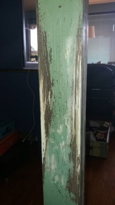

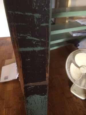

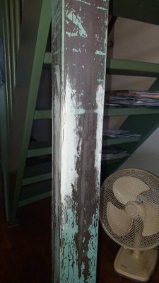

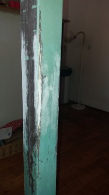

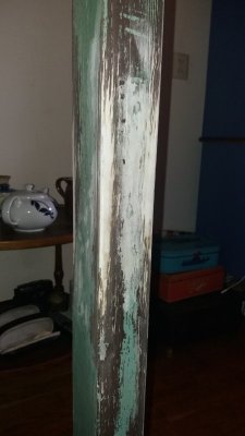

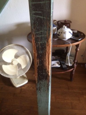

Hallo allemaal,
Deze foto's heb ik opgestuurd gekregen met de vraag of ik dit wil repareren.
De kat heeft deze trappaal jarenlang aanbeden met zijn nagels...
Het moet een eenvoudig klusje blijven, dus ff trap vervangen of iets dergelijks gaat um niet worden.
Ter plaatse rondom schillen en nieuw hout inleggen?
Hoe zouden jullie dit aanpakken?
Alvast bedankt voor het meedenken!

Hey hallo
Als ik het goed Zie
Is de paal geschilderd
Dan is het ontvetten en plamuren
Als het blank hout blijft
Paal doorzagen en een nieuwe plaatsen met een mooie verbinding lijkt mij het snelst
Succes ermee
Mvg Leroy

Bekleden is lastig, want wat doe je waar je tredes tegenkomt.
Een stuk erin zetten kan wel, met een bovenfrees is het redelijk makkelijk om er gedeeltelijk een sponning in te frezen.
Bij dekkend schilderwerk kan je dit ook opvullen met houtrotvuller.

De paal is geschilderd zoals ie is op de foto. Het schilderwerk daarna is voor een ander.
Welke plamuur zou je me kunnen aanbevelen?
Gezien de diepte.... zou het in één keer kunnen? Anders moet ik er 2x heen rijden.
Zou houtrotvuller een optie zijn of een andere (dikke) substantie?

Mijn vraag over eventueel gebruik van houtrotvuller is bij deze beantwoord :eek: Nog een merk in gedachte?
Rondom de beschadiging zitten geen treden.

Hey hallo
Repair care is goed spul niet goed koop maar wel goed 30€ een koker
1 zou je wel genoeg aan moeten hebben denk ik
Tja en als het budget het niet toe laat dan maar met polyesterplamuur
Succes mvg Leroy
Richard-D
2 aug 2018
Polyesterplamuur wil wel eens loslaten van hout,
Goed Ontvetten met aceton, en erg goed opschuren (korrel 40) dan gaat het wel goed

Update:
Klus lange tijd geleden geklaard. Op de foto's is niet goed te zien hoe glad en egaal het geworden is. Ook de 45 graden vellinkje is niet goed te zien. Mevrouw was erg content :eek:

Nice! Maar, hoe heb je het nu gedaan? Polyester of de suggestie van Leroy, repair care? Of nog een ander wondermiddel gevonden waar we iets over kunnen leren?
The Boktor
2 mrt 2016
895
35
Als ik weer in mn werkplaatsje ben zal ik ff kijken hoe dat spul heette.
De groeven in de paal waren in werkelijkheid minder groot en diep dan dat ik dacht aan de hand van de mij toegestuurde foto's. Ik heb het in 3 stappen aangebracht en tussendoor ongeveer 45 minuten gewacht, waarbij het echt nog niet uitgehard was. Maar met beleid en wat boetseerwerk is het resultaat echt super geworden. Volgens mij moest het volgens het etiket in 1x te vullen zijn...
