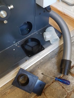

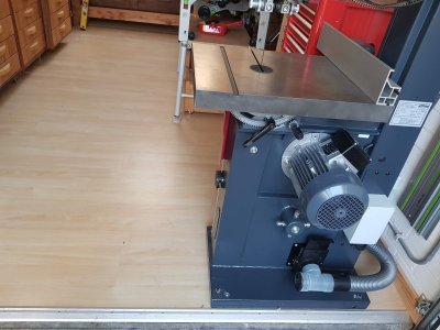

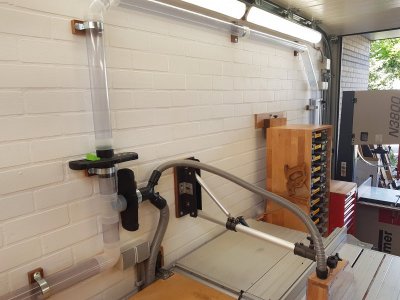

De stofafzuiging verder uitgebouwd naar mijn lintzaag met hetzelfde materiaal, buizen van Axminster en blastgates van Festool.

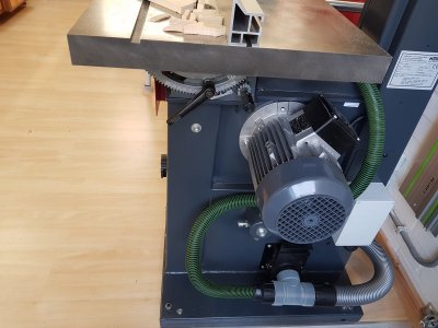

De diameter van de stofafzuiging van 120 mm vind ik te groot en heb ik teruggebracht naar de grootste maat Festool 50 mm...wat ook weer prima aansluit op de buizen.

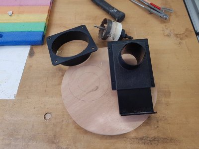

Het makkelijkste was hier om een "el cheapo" blastgate te gebruiken van Axminster om de T-splising te kunnen reguleren naar zowel het onderste wiel alswel de zaagtafel.
Het is even een kwestie van een houten verloop maken en met wat schroefjes en silicone de nieuwe dustpoort samenstellen.
Eigenlijk als je met de schuif de juiste luchtstroom voor beide slangen hebt gevonden zou je een makkelijk "vast" systeem kunnen maken..enfin..dat zal de praktijk wel dicteren.

Erik heb je al die buizen en blastgates aangesloten op een festool midi? Ik ben naarstig op zoek naar een goede oplossing voor de stof in mijn schuur. de afzuiging bij mijn gts 10 xc is het voornaamste probleem maar ook het fijnstof. Nadeel is wel dat ik eigenlijk geen ruimte meer heb om bijvoorbeeld een luchtfilter op te hangen en een grote afzuiger te plaatsen, staand of aan de muur bevestigd. Het type klushoek formaat postzegel zeg maar.
Jouw systeem van buizen en dergelijk zouden maar zo iets kunnen zijn. Hoe veel (of liefst weinig) last heb jij nog van stof bij zagen maar ook van dwarrelend stof wat je de volgende dag overal tegen komt?

ik heb aan de linkerzijde een Festool CT36 en rechts een CT26...ik heb niet veel last van stof neerslag.
bij zagen met de CS70 een klein beetje op het blad en een klein beetje eronder (op een opvangplatform).
bij zagen met de Kapex een klein beetje maar aan het einde vd de dag even weg te stofzuigen (heeft een eigen CT26 met 32 mm slang) Boren met stofafzuiging haalt ook veel weg.
Frezen geeft de meeste rommel althans met de 1010...
ik werk zelden zonder stofafzuiging in de werkplaats.

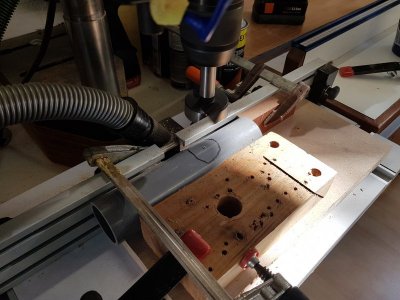

Verder met de stofafzuiging.

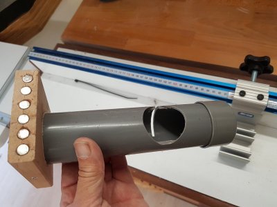

Ik heb twee ideetjes gecombineerd. De eerste van Rob Cosman...pvc pijp rechtstreeks bij het zaagblad en de tweede van Blake Weber...het gebruik van magneetjes.
Het was een enorm passen en meten maar goed te doen onder de tafel van de N3800.
Fotos spreken voor zich en ik moet zeggen dat doet erg veel qua stofafzuiging....

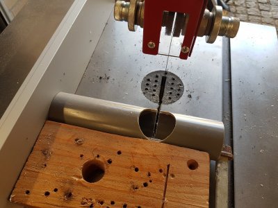

Eerste een gat boren om een stofzuigermond te krijgen.

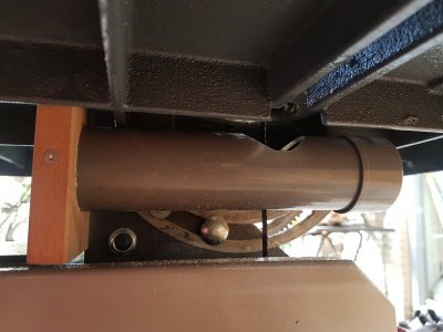

Dan een zaagsnede tot het midden zodat het zaagblad door het hart van de afzuiging blijft draaien.
Erik van Voorst
20 mrt 2017
642
Ene kant afdoppen en aan de andere kant een plastic getrapte adapter erin gezet (een stap versmalling) zodat de stofzuigerslang makkelijk in en uit gehaald kan worden. En daarna extreem sterke magneetjes erin verlijmd.

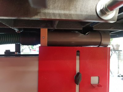

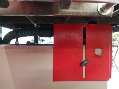

Past perfect en ook de onderkant lintbescherming (rode kap) schuift prima over de eindstop heen en geeft ook nog wat stevigheid.
- - - Updated - - -
Stofzuigerslang aangesloten en nergens in de weg.

En alles lijkt alsof het zo hoort.
Zaaglint verwisselen en tafel tilten is secondenwerk geworden.
