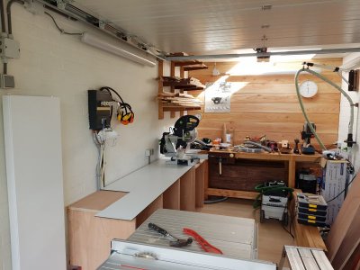

Vanmiddag de linkermuur voor de laatste maal gewit en de festool wcds geschilderd....

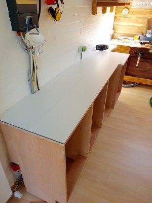

Vandaag het 6 mm witte volkern verlijmd...mooi spul al zeg ik het zelf. Op deze bank komt buiten mijn Kapex nog mijn lintzaag en mijn kolomboor dus een beetje passen en meten wordt het wel...

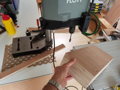

Vanmiddag eerst een beginnetje gemaakt om mijn boormachine te verbouwen.
Het is een geweldige machine maar ook weer een ramp voor de "houtman" dwz. zijn kolom is veel te laag om fatsoenlijk met bv. Speedboren te werken en zijn enorme beschermkap met drukschakelaar zit ONTZETTEND in de weg.
Tal van oplossingen hebben in mijn gedachten de revue gepasseerd, waarvan de beste (vind ik) in mijn situatie ....kap eraf en penverbinding eraf slijpen (zodat hij altijd in de AAN stand blijft staan alsof hij de kap ziet) en de voetplaat omkeren en voor deze een verhoging bouwen uit multiplex zo "win" je totaal zo een 15 centimeter tot je platform en wordt het weer een stuk prettiger boren.
De boormachine staat dan ook hoger wat ik sowieso lekker werken vind (draag altijd oogbescherming). Uiteraard wordt het geheel met slotbouten stevig verankerd en perfect haaks gezet. Doordat er achter de machine erg veel extra ruimte ontstaat kan ik me ook uitleven met de stofafzuiging...lol.

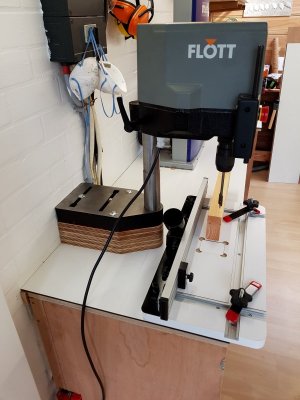

Erik van Voorst
20 mrt 2017
642
Kijk nu staat hij naar mijn zin. Uiteraard moet ik nog met T-track etc. aan de slag om dat onderblad afneembaar te maken zodat er maximale flexibiliteit is.
