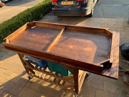

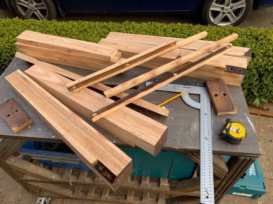

De keukentafel uit elkaar halen:

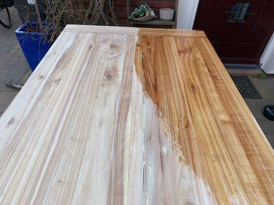

Schuren en in de danish oil.

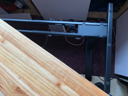

Een elektrisch hoog laag frame kopen en in elkaar knutselen

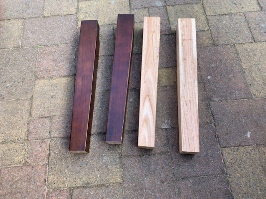

De poten door de vlakvandiktebank.
Dan heb ik dit hout over dat ik ga gebruiken voor de kruk

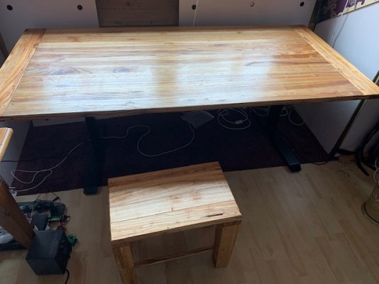

En hierbij het bureau en de kruk en een 2e keer in de olie, en dan is dit het eindresultaat.

Voor zo'n frame kun je het beste op Marktplaats kijken, let wel op dat er 2 verschillende versies zijn, met 2 en 3 delen in de poot, de 3 delige kan tot ongeveer 160 hoog en de 2 delige komt tot 115, Ik heb er een tijdje terug in De Kwakel een nieuwe 2delige opgehaald voor 340.

hoi, ik heb het frame op amazon gekocht. Ze zijn ook te koop op bo.com of rechtstreeks bij sommige leveranciers. Het kan een gewicht hebben van 90 kg. Er zijn ook zwaardere varianten die 120 kg kunnen dragen. het hout schroef je vast aan het frame en dat is goed te doen. De hoogte verschilt per frame en per merk. De frames hebben ook verschillende maten, logisch ook. Voor kleine bureaus en grote bureaus.

is het stabiel als je eraan staat? Waar heb je het frame gekocht?
dag, ik heb dit nog een paar keer gecheckt. Als het bureau op 160 cm hoog dan begint het iets te wiebelen als je er tegen aan gaat leunen. Dit kan je voorkomen door het bureaublad iets meer naar voren te bevestigen op het frame. Als je er normaal aan werkt valt daar niets van te merken.
