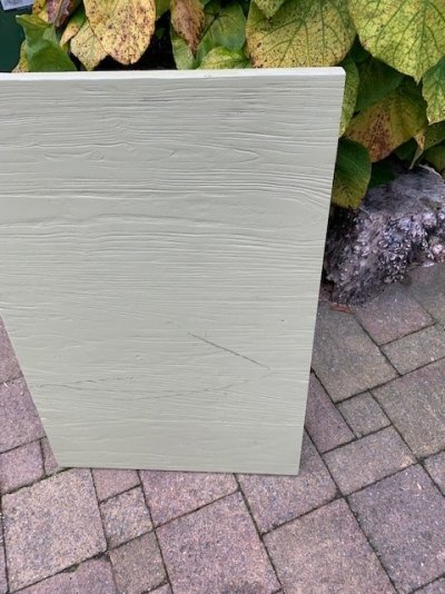

Ik heb helaas niet de hele tuintafel gefotografeerd. Dit is een van de resterende stukken. Foei lelijk groen geverfd. tuintafel 3.jpg

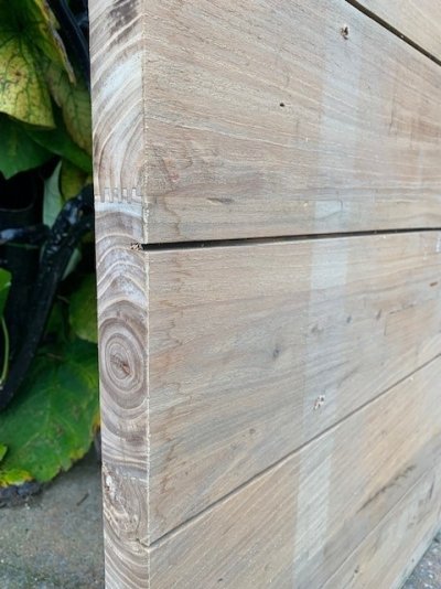

Dit is de onder,- en zijkant van de tafel. Mocht iemand weten wat voor soort hout het is, dan hoor ik het graag.

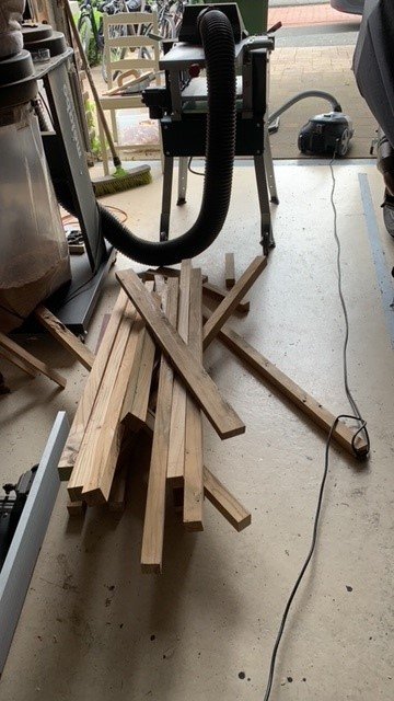

De tuintafel in stroken van 4 cm gezaagd en door de vlak van dikte bank gehaald.

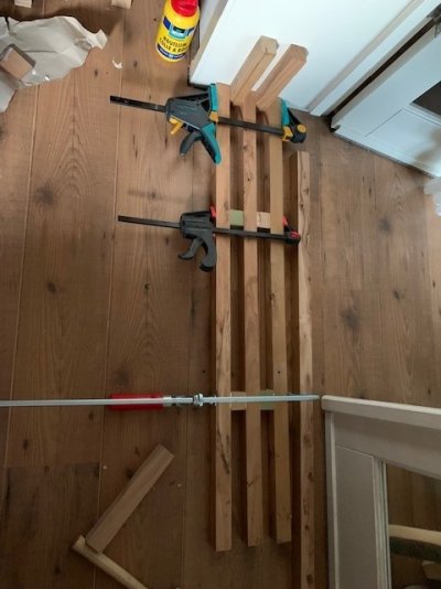

Omdat ik geen grote ruimte heb om de ombouw te verlijmen, daarom maar deels in de woonkamer gedaan. Helaas krijg je dan wel kleine afwijkingen als je geen mooie locatie hebt om alle balkjes te verlijmen.

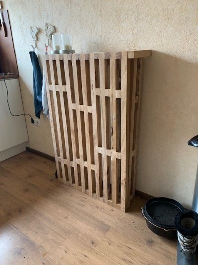

En dan is dit het eindresultaat.

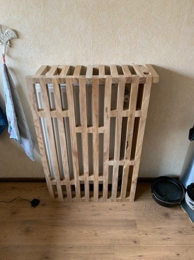

Het horizontale balkje rechtsboven vind ik eigenlijk niet zo mooi, maar het heeft wel een functie. De verticale balkjes rechts tegen de muur aan kunnen omhoog en iets naar opzij geschoven worden zodat ik bij de knop van de radiator kan.

Dat is toch een leuke 'upcycle'(y). Zou het teak zijn? Dat wordt veel voor buitentafels gebruikt. Heb je het hout nog met iets afgewerkt of alleen een schuurpapiertje overheen gehaald na het schaven?
Henk H
Hout maakt gelukkig
22 nov 2020
1.414
1.206
Nootdorp
Allen het schuurpapier gebruikt. De verdere afwerking wordt een winterklus. Dan gaat er een laagje olie over. Nu begonnen met het schilderen van het huis.
