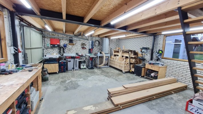

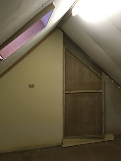

Nu ik eindelijk eens tijd heb gevonden voor wat meer dan alleen een reactie op een ander bericht, wil ik mijn vorderingen delen van mijn garage.

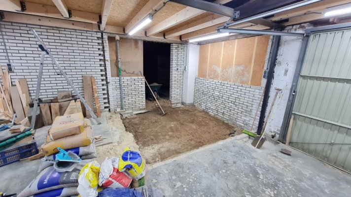

Bijna 3 jaar geleden hebben mijn vriendin en ik een huis gekocht waar een garage bij hoorde. Dit was altijd al een wens om iets bij een huis te hebben wat tot fijne werkplaats omgebouwd zou kunnen worden.
De garage was zelf in een redelijk onderkomen staat. Slechte muren, elektra, hout.. alles was echt slecht en onlogisch in elkaar gesflatst.
Uitdaging aan mij om dit te verbeteren en weer practies te maken.
Ik kan helaas geen echte foto's van het begin terug vinden.
Maar wat zoal gedaan is;
Sloopwerken, zoldertje, balkenlaag, muren, schoorsteen, zoldervloer, trap, kozijnen deur etc.
Vervolgens langzaam weer alles gaan opbouwen. De vorm was een L vorm. Dit was totaal niet practies.
Dus begonnen met fundering en het metselen van m'n eerste muurtje.
En zo langzaam verder met alle klussen
Einddoel: een mooie en praktische werkplek. Van 6x5,6m
Vaste trap
Zoldervloer die gelijk is
Stevige deur met goed slot.
Grote ruiten voor veel licht en doorkijk naar het achterste gedeelte van de tuin
Goede led verlichting.
Makkelijk en genoeg stopcontacten.
Maar goed, ik ben niet zo van de praatjes, maar meer van de plaatjes.
Deze post zal dan ook meer een inleiding zijn en als er weer een update of project aan de gang is zal dit kort hier in dit draadje worden toegevoegd.

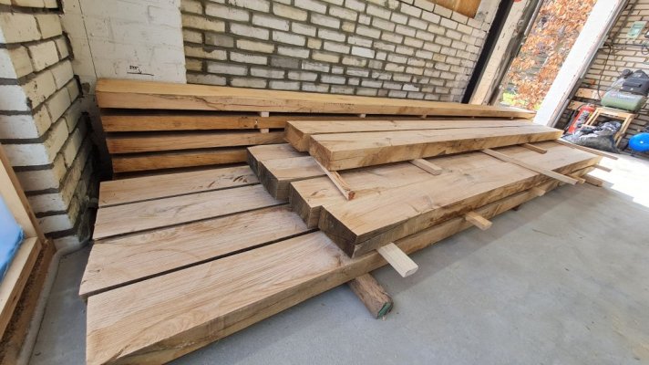

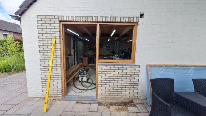

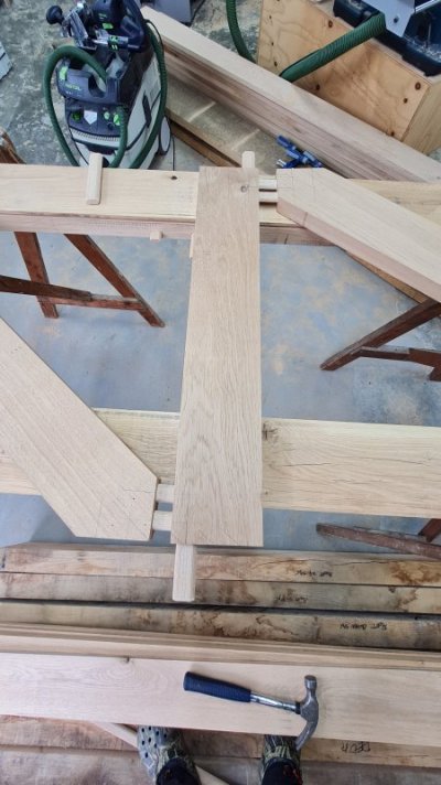

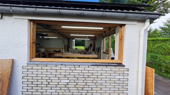

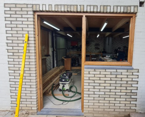

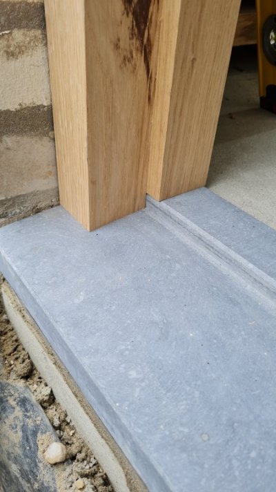

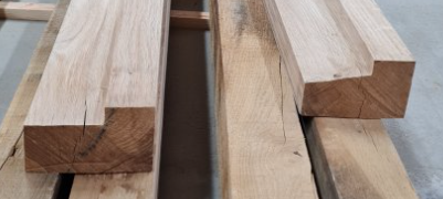

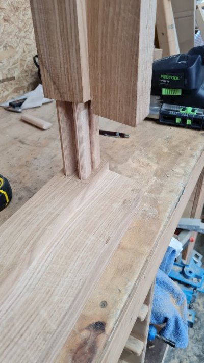

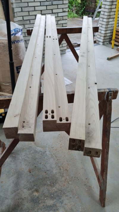

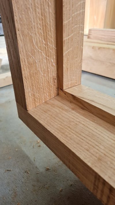

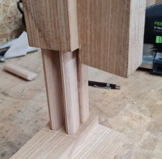

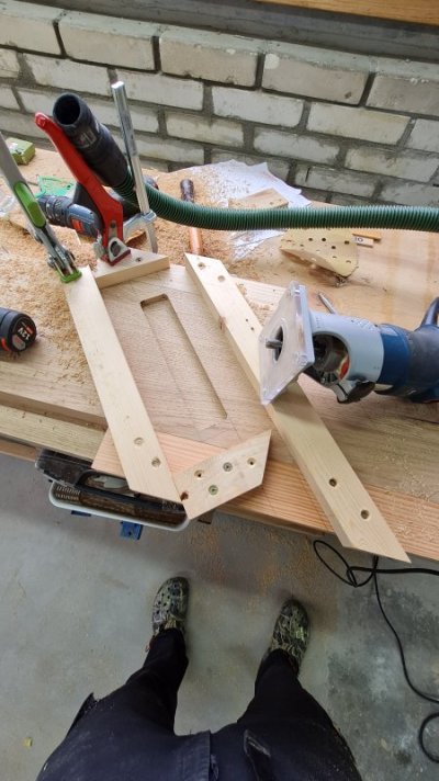

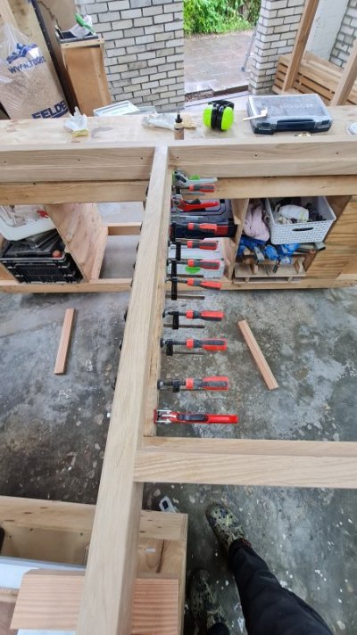

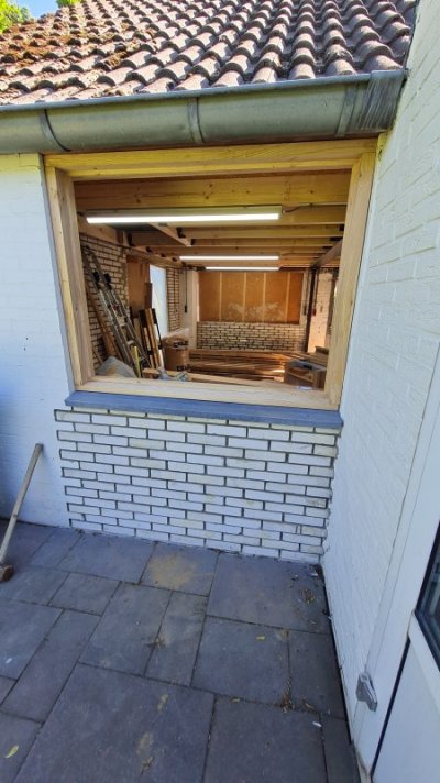

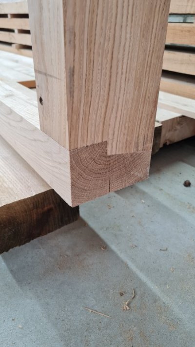

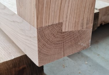

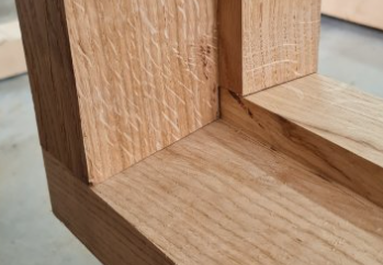

Als eerst de 3 eiken kozijnen gemaakt voor de ruiten en de deur.
Voor mij de eerste x dat ik kozijnen heb gemaakt. Erg leuke ervaring en direct veel kennis op gedaan.
De verbindingen zijn gemaakt met 12mm domino's en verlijmd met PU lijm.

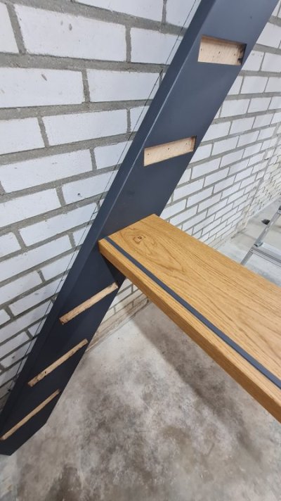

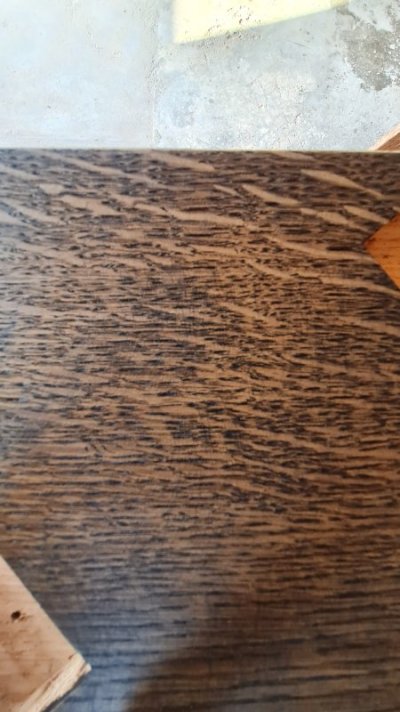

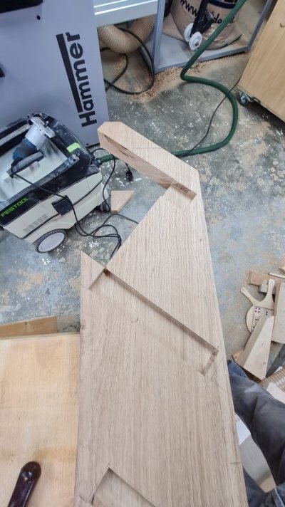

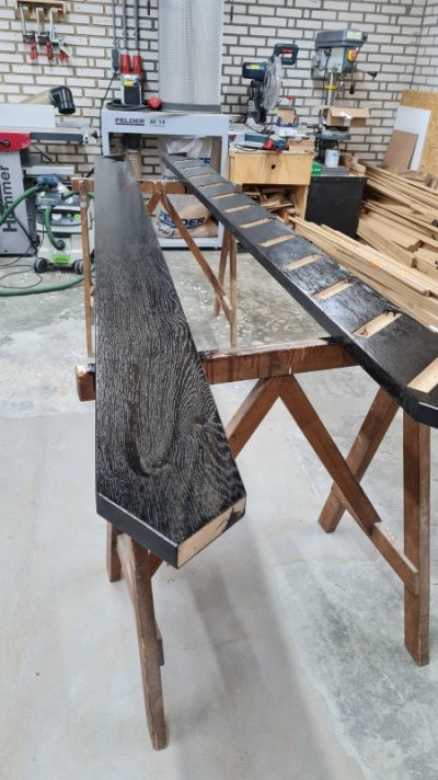

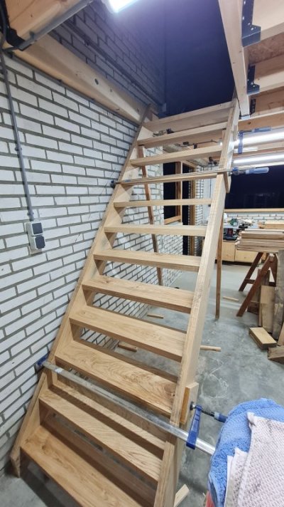

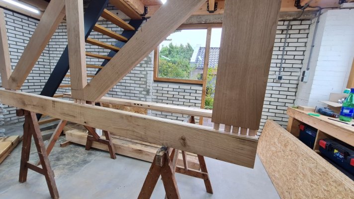

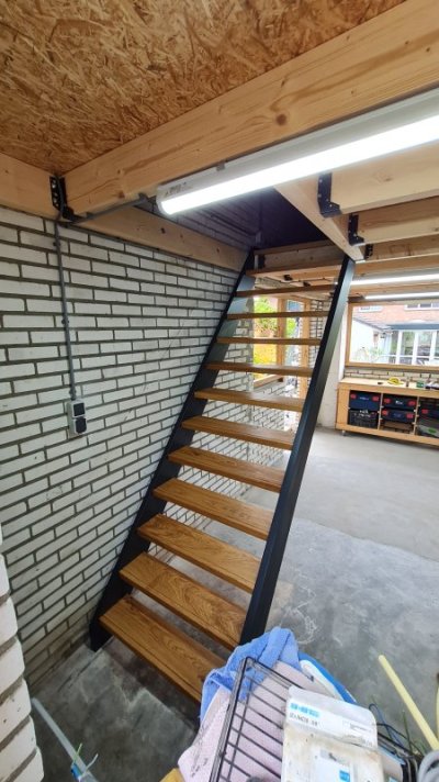

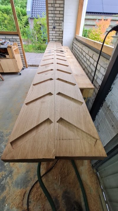

En ook een eiken trap zou er mooi bij passen.
Malletje gemaakt en afgetekend voor positie op beide trap bomen.
Eerst had ik de bomen met skykt overschilderbaar olie gedaan. Maar dit pakte verschrikkelijk lelijk uit.
Na grondig reinige met regio step wat weinig hielp naar mijn idee, toch maar weer opgeschud.
Daarna de bomen gelakt en de treden wel naar tevredenheid met skyly overschilderbaare olie met kleurpigment gold oak behandeld. En als afwerklaag skylt titanium.
Als ik had geweten dat de donkere olie zo uit was gevallen had ik dat nooit gedaan. Lakken was nu de beste oplossing.

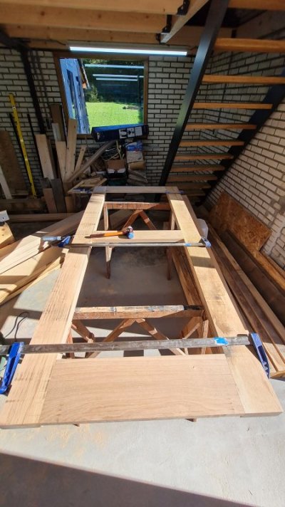

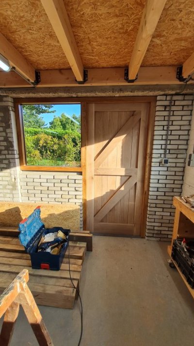

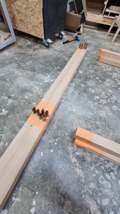

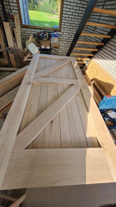

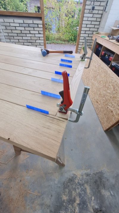

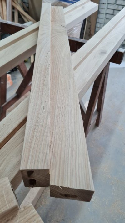

En de deur moest ook nog in een zelfde stijl gemaakt worden.
Ook weer uit eiken.vind dit toch wel fijn, mooi en hopelijk duurzaam hout.
Een 54mm dikke deur.
Verbindingen met 14,12 en 8mm domino's
PU lijm
Groef en veer verbinindig.
Uiteindelijk stevig en zwaar deurtje geworden. Kon hem nog net tillen.

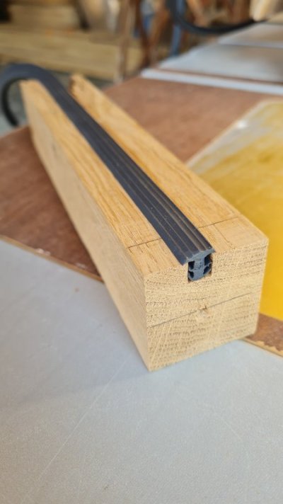

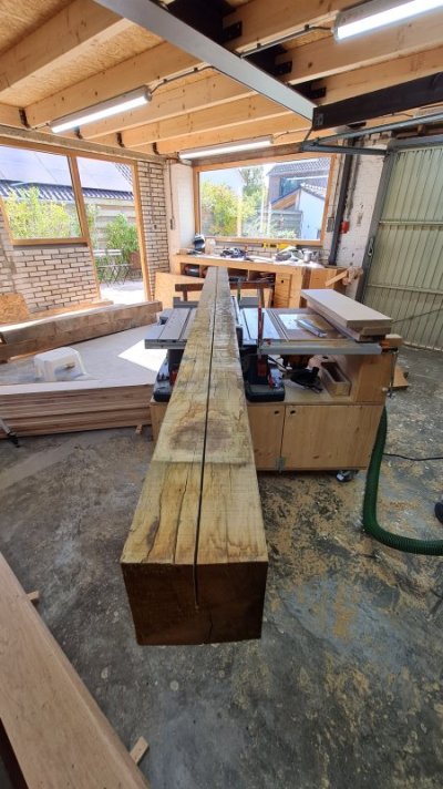

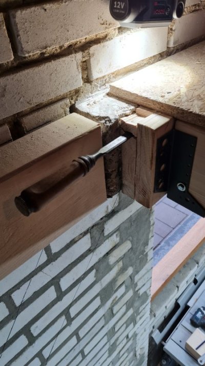

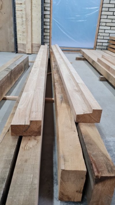

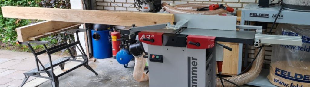

vlakken van de zijkant ?
al aan een rolbok gedacht ?
Bekijk bijlage 110742
eik ?
hoe heb je die sponning gemaakt ?
en de schuine ?
Bekijk bijlage 110743
netjes
hoe hoe je de hoekaansluiting gemaakt ?
ik vermoed dat de onderregel schuin afloopt, zodat het water er naar voren afloopt
Bekijk bijlage 110744 Bekijk bijlage 110747
ai
hier zou ik de oorspronkelijke breedte bewaard hebben
stel dat je een groter lid uit de familie van de hammer bestelt . . . .
Bekijk bijlage 110745
met de 700 ?
Bekijk bijlage 110746
wondermooie reportage !

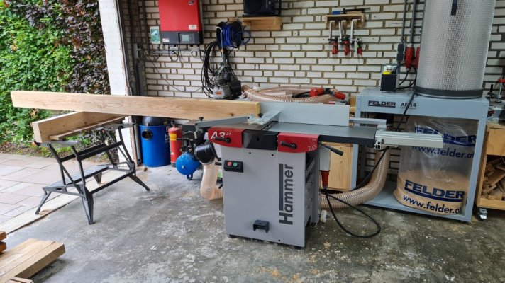

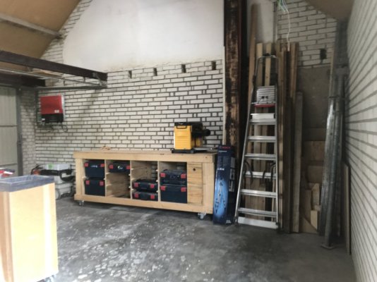

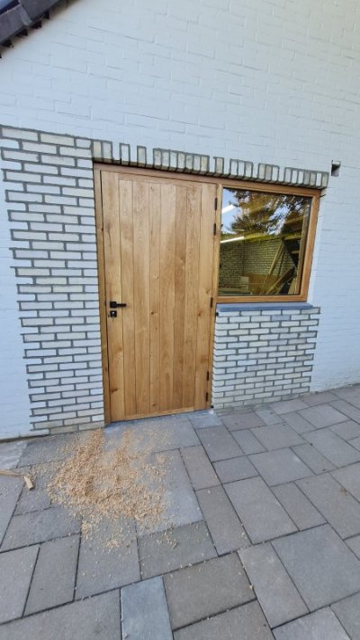

Ja, vlakken van zijkant om recht en haaks bakken te hebben na vandikte.
Aan rolbok heb al heel vaak gedacht. Net zo als een k3 winner, N4400 en mafell mt55 cc etc..

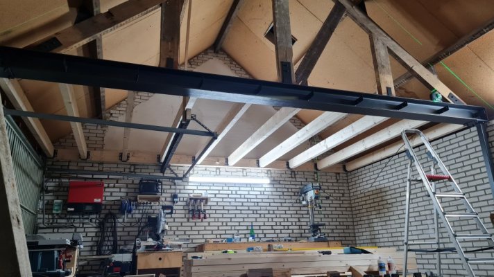

Hier zien je dan ook dat er een garage poort nog in zit..deze wordt ook nog vervangen door 2 openslaande deuren in de zelfde stijl als de eerste deur.
Dan zal 240cm breed genoeg zijn om de familie hammer te kunne uitbreiden.
De profielen heb ik op de Bosch gtc 10xc gezaagd. 5x meten en 1x zagen. Dus geen frees. Had ik ook direct hout over voor de glaslatten van te maken ;)
De hoek aansluiting heb ik met de afkort zaag en met de hand gemaakt.
De breedte heb ik heel bewust zo gemaakt. Dit ivm als een 60 diepe werkbank of kast tegen de linker zij muur staat, dan loop je zo tegen de punt als je door de deur komt. Had me anders ook enorm veel moeite bespaart met het intande van de nieuwe muurtjes.
Op de achtergrond zie je den 700xl staan. Echt ideaal hier voor. Juist de tijd voor het verlijmen icm veel domino's is echt een hel!
had ik over het hoofd gezien
is er buiten het esthetische aspect een reden om de garagepoort er uit te wippen ?

Natuurlijk ook een hele waslijst met klein spul... keuzes maken..
Ik wil de ruimte maximaal benutten en een frame van de rolpoort aan t plafond helpt daar niet bij. En deze poort is echt aan vervanging toe. Nu het goede met het aangenamen combineren. Alleen nog tijd vinden om het te gaan maken.
Heb mij alles zelf aangeleerd, waarom makkelijk doen als het moeilijk kan..
Daarom alles dubbel meten voor ik het ging zagen. Kon geen fouten permitteren. Geen reserve hout meer en ook te prijzig. Heb helaas nog niet geleerd hoe je iets er aan kan zagen.

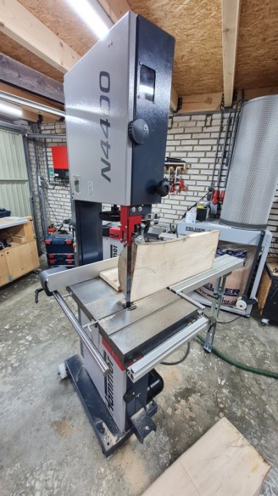

Een kleine update,
De lintzaag opgehaald. Even wat aandacht gegeven en wat afgesteld zodat alles weer netjes loopt en haaks is.
Het lint dat er bij zat was erg bod. Nu kom ik direct een nieuwe bestellen, maar dacht; ach probeer het eens met een driehoek vijl scherp te vijlen. En dat is gelukt. Er komt toch nog een nieuw lint aanz maar zo heb ik direct een reserve Lint voor het vuile werk.
Waar ik nog niet tevreden over ben is de pootjes en het waterpas zetten. Zelfs op de hoogste stel stand van de pootjes (hammer rij inrichting) staat de zaag niet waterpas. Als ik dit omhoog door langere bouten, dan gaat dit zeker lukken, maar dan zal de hef arm minder marge hebben om de zaag op te tillen. Iemand hier de zelfde ervaring mee?
Ook de tafel verlening opbouw set gemonteerd. Ik merkte direct dat dit niet zo mooi afgesteld kan worden als bij de a3-31. De rails kan niet worden gekanteld. Hierdoor hangen de tafels wat door. Kan dit natuurlijk bij stellen. Maar da staan ze weer naar boven als ze op den VVD gemonteerd worden.
Na het monteren en afstellen ook maar direct getest met een 30cm stammetje wat ik nog had liggen.
Valt niet tegen. Wat een vermogen!

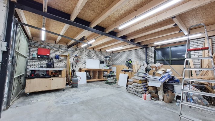

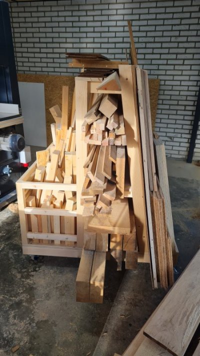

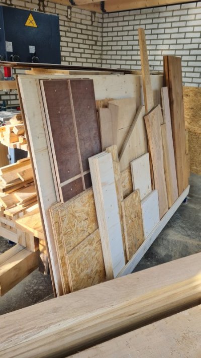

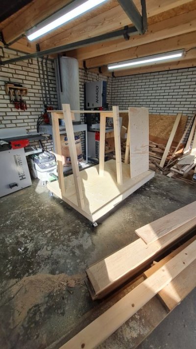

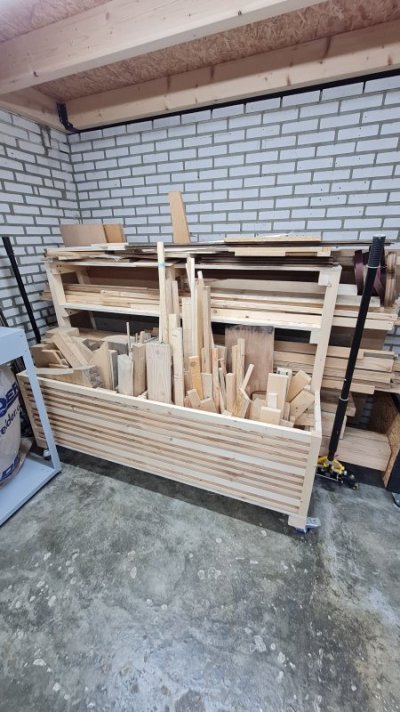

Een kleine update vanuit t zuide.
de laatste tijd begon ik mijzelf toch wel te storen aan het ruimte gebrek en de verschillende plekken met stapeltjes hout.
Daarom maar even een houtopslag karretje gemaakt.
om het karretje niet te veel ruimte in te laten nemen als ik eens minder houtjes heb, heb ik de lengte tot 180cm gehouden.
In het begin vond ik de balkjes wat zwaar en lomp uitgevoerd,. Maar nu achteraf toch bij mee.
Tevens gebruikgemaakt om alles weer eens schoon te krijgen en te herplaatsen. Ben er alleen nog niet echt uit waar ik nu wat wil hebben.
