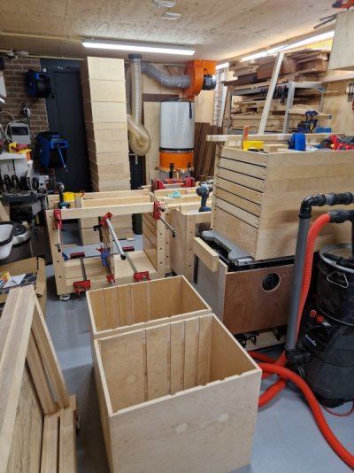

Zier hier de indrukken in chronologische volgerde inc. de tussenprojecten.
Start situatie:
Eerste gezaagde delen netjes.

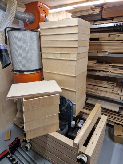

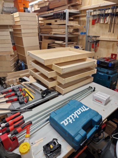

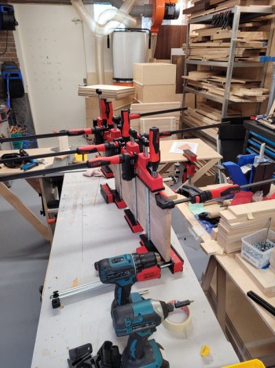

Terug naar het verlijmen van alle fronten.

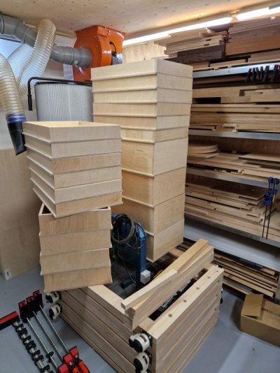

En een volledig gemonteerd en verlijmd frontje
Eerste lade

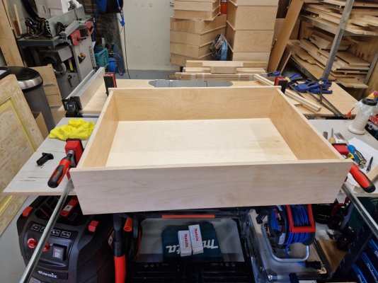

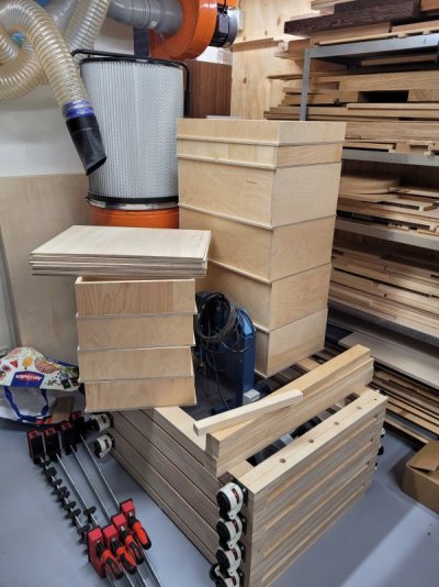

Gedeelte van de lades klaar
Alle lades klaar
Grote lades
En ook die klaar

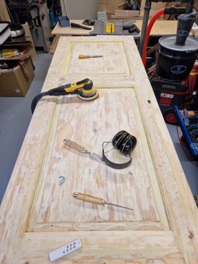

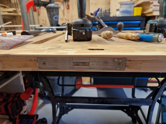

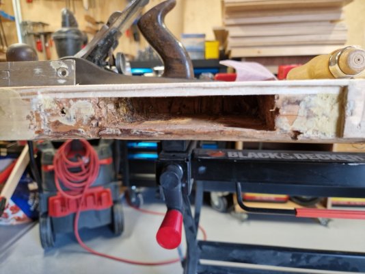

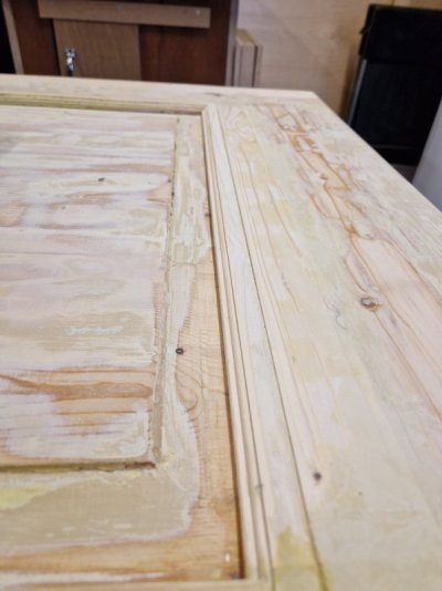

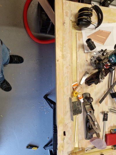

Side project 3 - Restauratie van een schuifdeur (wederom voor mijn broer)
20230724_164818.jpg20230724_164829.jpg20230725_190705.jpg20230730_175130.jpg20230730_175141.jpg

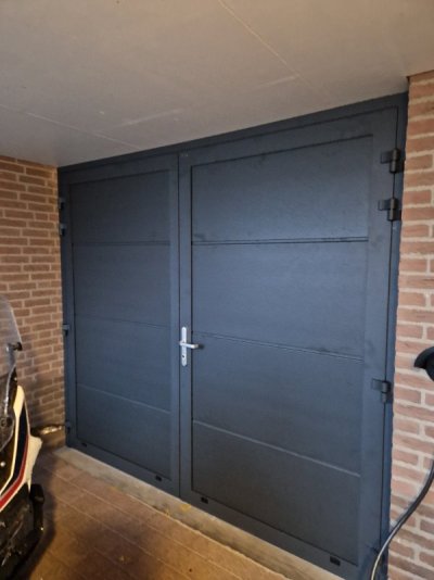

Side project 4 - Nieuwe garagedeuren

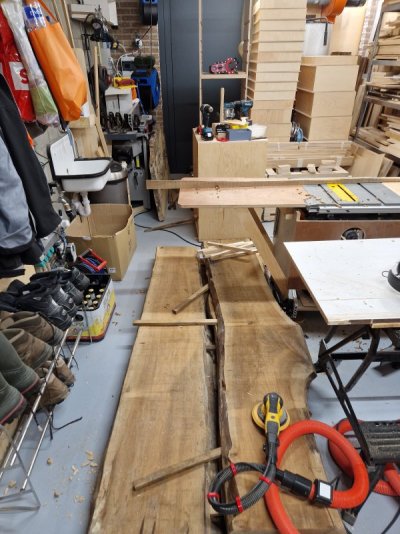

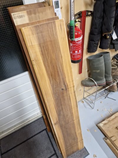

Ondertussen nog wat hout (amerikaans eiken) opgehaald voor de nieuwe keukentafel. Deze schoongemaakt en binnen opgeborgen.
En perenhout (volgens mij)

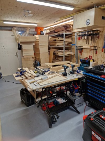

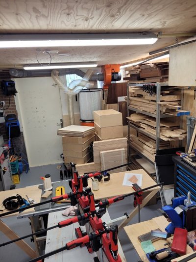

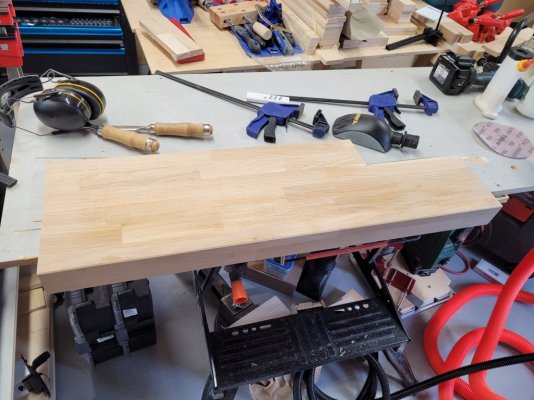

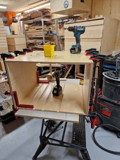

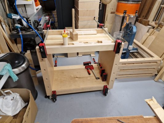

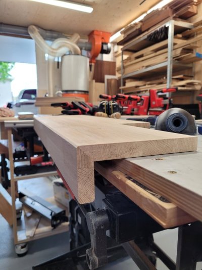

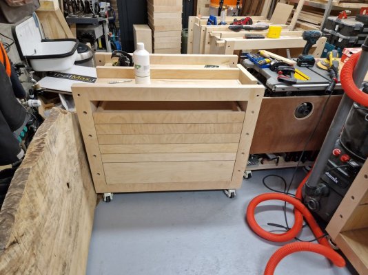

Eerste werkbank in elkaar. Manier van klemmen was niet helemaal perfect waar deze iets is krom getrokken. (al doende leert men)
Op de achtergrond staat nr 2 en 3 en nr 4 wordt in elkaar gezet.

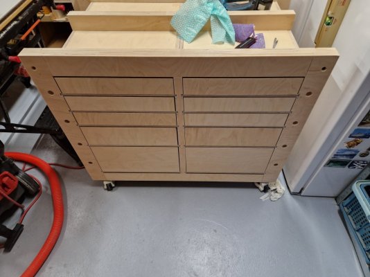

Mooie foto van een essen blad met een olijf tekening + de werkbank met de grote lades
20231225_100531.jpg.

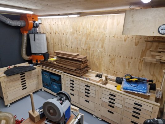

Bijna voltooide werkbank met kleine lades
Et Voila
Zo staat het er nu bij. Volgende stap is het maken van de "french cleat" muur en de werkbladen. Deze worden gemaakt uit het hout (gekocht als tanzaniaans hardhout. Muhuhu eventueel? , was voorheen een kist) wat op de werkbank ligt alsmede eiken.

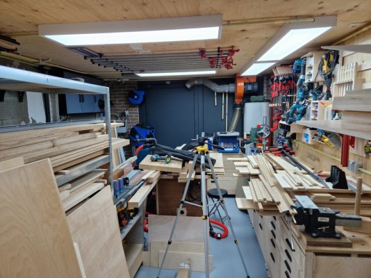

Geeft toch weer inspiratie hoe je met weinig ruimte heel effectief kan zijn. Mooi zo.
Het eerste wat me opvalt op de foto's is de luchtzuivering. Zeker via Kor ;-) Heb daar ook laatst filters vandaan gehaald.

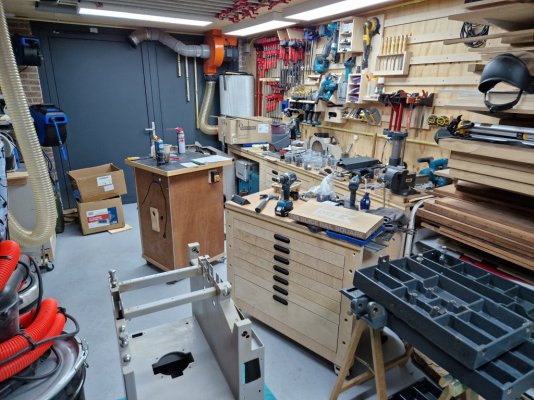

Het is weer een tijd geleden sinds de laatste update en er is veel veranderd. Ik zal proberen zoveel mogelijk in chronologische volgorde neer te zetten.

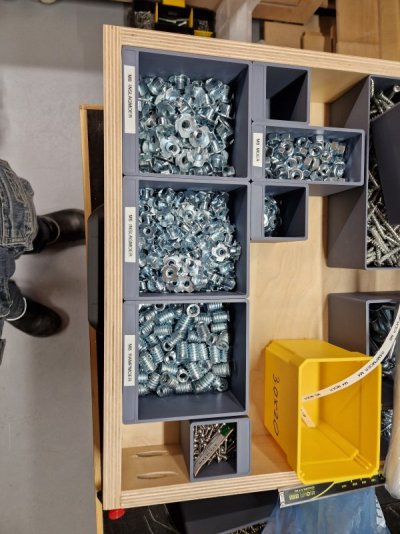

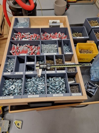

Allereerst zijn alle werkbanken afgerond en in gebruik genomen. Heb d.m.v. mijn 3D printer een mal gemaakt voor een MFT werkblad te kunnen maken. Dit was stap 1 alvorens ik de werkbanken en mijn oppervlakte goed kon gebruiken.20240428_192906.jpg
Vervolgens wat bakjes geprint zodat ik het benodigde ijzerwerk kon sorteren zoveel mogelijk zou benutten van mijn lade inhoud.

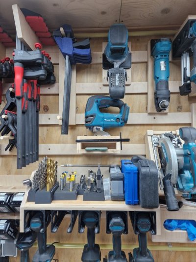

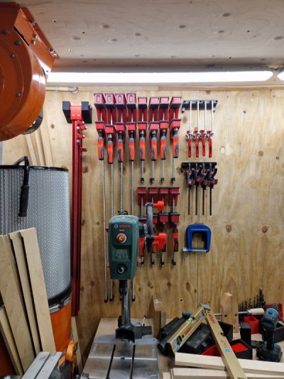

En vervolgens de haaklatmuur gemaakt met dit als einresultaat (destijds)

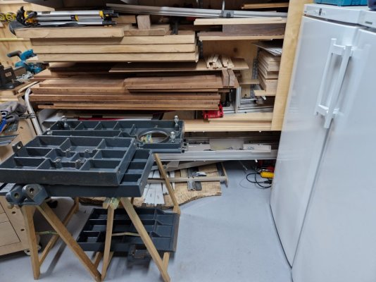

Ik vind het echt een draak om dingen op te bergen en dan weer te moeten pakken uit mboxen of andere opbergdozen. Als ik het zie dan ga/kan ik het direct gebruiken. Met als resultaat dat het veelgebruikte gereedschap dus ook tegen deze haaklatmuur aan komt. 20240911_210647.jpg

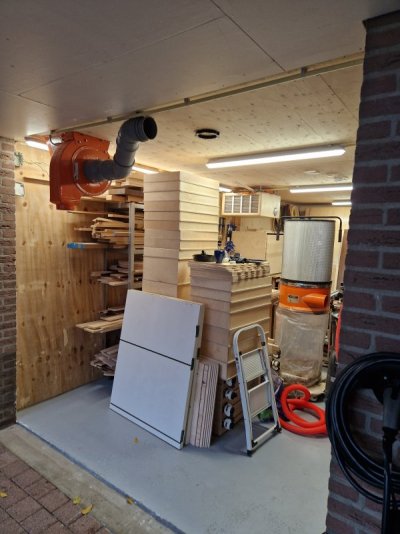

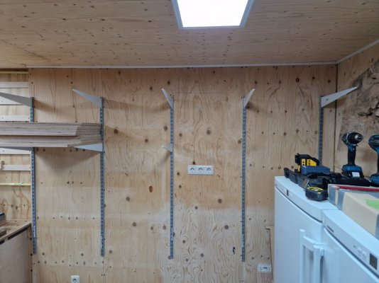

Vervolgens begonnen aan opbergmuur voor hout te maken. Alles aan de kant en beginnen vanaf nul.

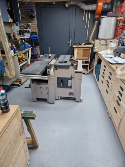

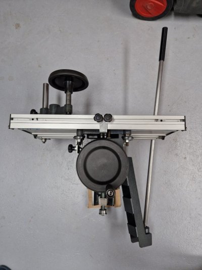

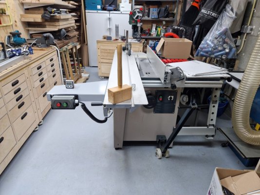

Toen kwam het leukste klusje. Gezien mijn kleine werkplek ben ik altijd al een fan geweest van een combi machine echter vanwege de kosten nooit serieus naar gekeken totdat +- 1 jaar geleden een mede forumlid een C3-31 te koop had staan met schade. Deze machine heeft in een werkplek gestaan waar brand is geweest. Hij heeft hem destijds oppervlakkig laten reinigen en hij werkte nog totdat hij hem naar een nieuwe werkplek had versleept. Daar kreeg ie hem niet meer aan de gang. Via een oproep op het forum ben ik destijds in contact gekomen met de strekking, als ik hem aan de praat krijg, neem ik hem over. Uiteindelijk bleek het een fase probleem te zijn (1 fase niet aanwezig). Lag dus niet aan de machine maar aan de kabel ernaartoe. Dit ook netjes gecommuniceerd en besloten hem over te nemen.
Het was dus een opknapper. Hier zijn dus 3 maanden van mijn leven naar toe gegaan. Werkelijk de hele machine is tot iedere losse bout en moer uit elkaar geweest. Alles gereinigd, behandeld, in elkaar gezet en op werking getest. Een aantal moesten opnieuw besteld moesten worden (hoofdzakelijk plastic delen die verbrand waren), maar ook de hoogteverstelling van de frees zat moer en moer vast. Dit gelde overigens ook voor de boorkop van de langgatboorinrichting die op de freesas zat alsmede de pulley op de spindel.
het aantal foto's hiervan is helaas beperkt maar heb alsnog het een en ander genomen.

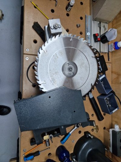

In eerste instantie ben ik begonnen met de Langgatboorinrichting. Ik wist bij voorbaar al dat ik deze nooit zou gaan gebruiken dus deze is "gerestaureerd" met de intentie deze uiteindelijk in de verkoop te zetten (wat ook gelukt is).20241029_172328.jpg
Resultaat

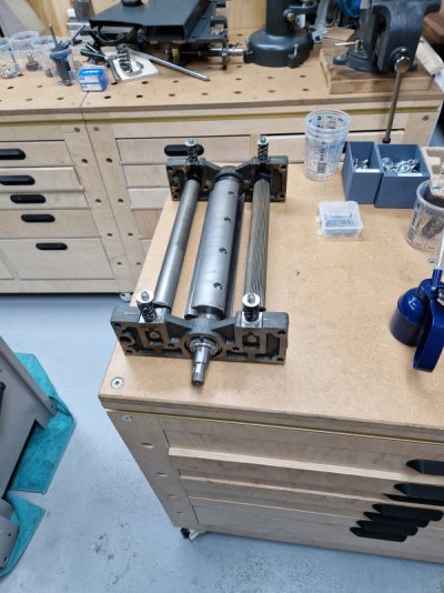

Vervolgens de vlak/vandikte unit20241220_070525.jpg20241231_161852.jpg
Deze is ook weer als eerste in elkaar gegaan
Met dit als resultaat destijds
Afstellen
En dit als uiteindelijk eindresultaat
Een aantal dingen heb ik aangepast aan de machine. Allereerst kon ik via de reservecatalogus van Hammer + het contactpersoon bij Felder/Hammer nederland het nodige gewoon zo bestellen. Stickers, plastic kapjes etc. etc. Het grootste probleem zat hem in de elektro. Dit komt standaard van Klinger Born af maar zij leveren niet de losse onderdelen aan particulieren maar simpelweg de gehele unit. Dus.... alles maar met de hand uitgezocht en gemaakt. Dat betekende losse kast van Klingerborn (gatenmal gemaakt voor de boren op basis van de oude), nieuwe aan uit schakelaar (selectieschakelaar was al nieuw besteld) en een nieuwe voorplaat. Vervolgens alles op basis van het e-schema bedraad en.... het werkte, maar toen kwam de additie. Ik wilde graag de zaag via de rolrafel aan en uit kunnen zetten + de optie hebben om dit weg te pakken als ik het niet gebruik. Hiervoor heb ik dus een extra aan/uit knop toegevoegd en d.m.v. een harting stekker deze stekkerbaar gemaakt. Het is dus mogelijk om de de aan/uit knop aan de roltafel eraf te halen. Dit vereist dan wel een "doorlus stekker" die er vervolgens ingeklikt moeten worden anders doet de hele machine niks.
Als tweede heb ik in de e kast een klein zigbee relais toegevoegd wat detecteerd of de machine geschakeld wordt. Als dit is dan gaat mijn spaanderzuiger automatisch aan en draait vervolgens 5 seconde na.

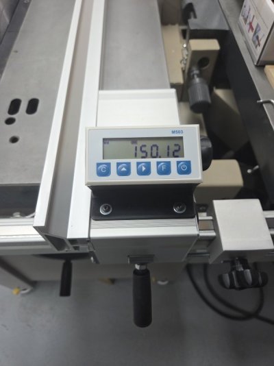

Als 3de heb ik een digitale aflezer toegevoegd voor de langsgeleider (moet nog een nul positie toevoegen).
Tevens heb ik de hele machine op zware lastwielen gezet die men kan nivelleren d.m.v. een hendeltje waarmee een rubber voetje in of uit gaat. Zo kan ik gemakkelijk de vlak en van dikte bank gebruiken door simpelweg de machine naar de andere kant te rollen.
Tot slot heb ik de interne slang van de machine vergroot naar 125mm i.p.v. 100mm d.m.v. een nieuwe ontworpen adapter die met 0 en 45 graden overweg kan t.b.v. het verbeteren van de stofafzuiging.

Hier ziet je de stofafzuiging boven het blad + de digitale positie van de langsgeleider. 20250525_223112.jpg

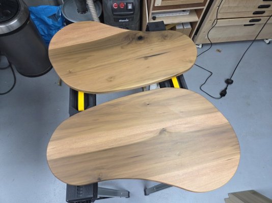

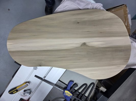

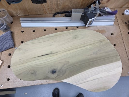

Vervolgens maar eens begonnen aan een echt project. Een set nieuwe salontafels voor in de woonkamer. Hier een tekening van gemaakt, uitgeprint op een X aantal A4tjes. Met de wederhelft hout uitgezocht wat ik nog had liggen (is volgens mij pruimenhout, maar voelt zachter). Ik hier een beetje tegenop gezien ik de vlakbank wel had afgesteld maar de vandikte bank nog niet. Dit stelde echter niks voor en was binnen een poep en een scheet gebeurd.
En na de Rubio monocoat (Bourbon)
Liggen op moment van schrijven nog uit te harden. Zal een foto maken zodra ze goed en wel met poten eronder in de woonkamer staan.
Correct via Kor. Heb er alleen nog een sensor bij zitten die het ding aan en uitzet als het nodig is.

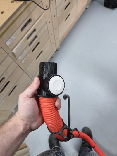

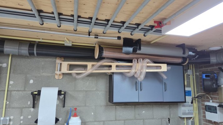

Klein projectje wat ik nog gemist heb. Zoals vermeld ben ik erg van de efficiëntie. Ik moet dingen direct kunnen gebruiken. Zo ook mijn stofzuiger met verschillende apparaten. Gezien iedereen wel verschillende apparaten/aansluitingen heeft ben ik 2/3 jaar geleden al overgestapt op het OSvac systeem. Een open source 3D geprinte adapter die feitelijk werkt d.m.v. een "bajonet" aansluting. Werkt tot op heden perfect. Dit gecombinbeerd met een Zigbee knop op de aansluiting zelf + een kabel met Neutrik stekker zodat ik dit op alle apparaten kan doorvoeren.
Over die zigbee knop op de slang heb ik hier al eens een keer iets over geschreven. Na eindelijk 3 iteraties heb ik hem recentelijk iets simpeler gemaakt om zo een standaard knop te kunnen gebruiken.
Hier miste echter een manier om met mijn stofzuiger slang bij alle apparaten te kunnen komen zonder die slang/stofzuiger iedere keer in de weg te hebben. Zo gezegd en zo ontworpen/gemaakt:
Hier zit nog niet de kabel + stekker erbij. Deze heb ik later toegevoegd.
Knop op de stofzuigerslang. De kabel + stekker zie je onderin hangen.
De laatste stap is om de stofzuiger automatisch te laten schakelen als er een apparaat aangesloten zit aan de kabel. Deze is namelijk altijd bekrachtigd ongeacht of de stofzuiger aan staat. Een simpele stroommeter + ESP8266 verteld mij of er stroom loopt ja of na waarna de stofzuiger automatisch aangaat. Theorie is bepaald echter moet ik het nog tot uitvoering brengen.
Met deze opstelling maar direct even mijn aangeschafte domino XL gebruikt voor het repareren van een bankje voor mijn nichtje. Mijn schoonzus had dit stukje kwaliteit aangeschaft en mijn broer in elkaar laten zetten. De oren zaten er met een soort van pen en gat verbinding op. Gat was 3 maten te groot of de pen 3 maten te klein. Vervolgens moest er door 3mm hout nog een schroef komen... dit was dus ellende. 3x raden wij het mocht repareren.
Stukje essen gebruikt en vervolgens met de domino onder dezelfde hoek per oor 2 dominos erin gezet en deze ook de nieuwe essen lat gefreesd. Essen lat idem met een aantal domino's vastgezet zodat de kleine boefjes weer met geweld ertegenaan kunnen.

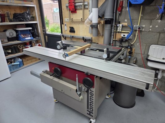

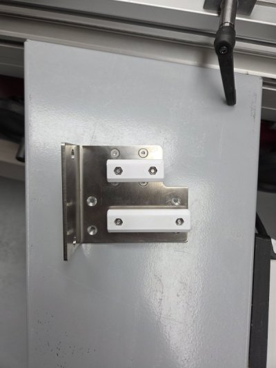

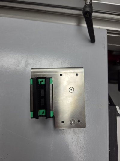

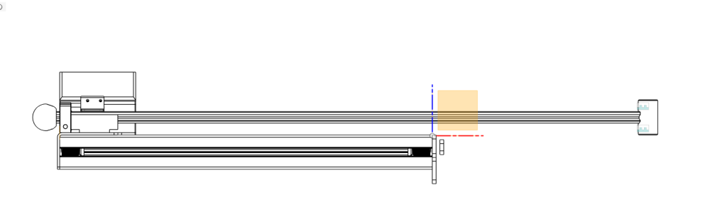

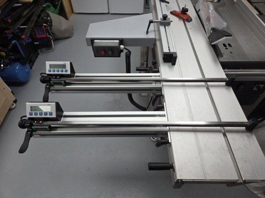

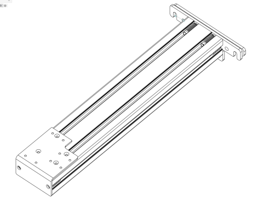

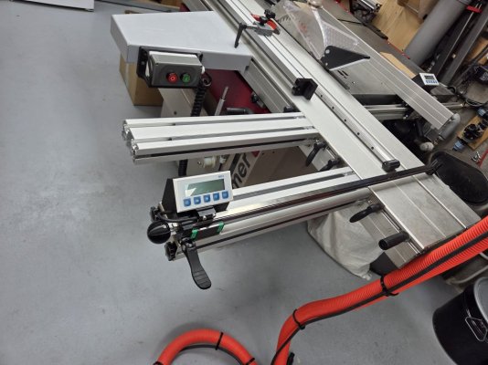

Goed we zijn weer een aantal maanden verder. Weinig gedaan qua houtbewerking maar wel bezig geweest met een leuk project. Hopelijk zijn we binnenkort de eigenaar van een nieuwe woning waarin we flink willen verbouwen (met als toekomstige project een grotere werkplaats). Voorafgaand aan deze verhuizing wil ik eigenlijk mijn voorraad (stukjes) plaatmateriaal opmaken om nog een freestafel te maken in dezelfde stijl als de werkbanken die ik reeds gemaakt heb. Het probleem (of beter gezegd mijn probleem) was echter dat ik geen handige manier heb/had om consistente dunne stroken te zagen op mijn glijtafel.
Gelukkig heeft men hier over nagedacht bij Felder met de ontwikkeling van de parallelaanslag. Deze past natuurlijk perfect op mijn Hammer C3 en is, zoals altijd het geval is bij Felder, lekker goedkoop... of toch niet. Helaas is deze niet toe te passen op de tafels van de K3/C3 modellen gezien dit geen X-roll tafel is. Tevens is 540 euro voor een stukje alu extrusie, met twee hendels, een liniaal en een vergrootglas ronduit belachelijk. Dus ben ik verder gaan zoeken. Via de felderownersgroup op google kwam ik uit bij de parallelaanslag van Lambtoolworks van Briam Lamb. Het ding zit echt prachtig in elkaar, is een stuk kleiner dan het gevaarte van Felder maar... wel 750 dollar per stuk voor de analoge versie en 1300 dollar voor de digitale versie. Ik heb kort contact gehad met Brian Lamb m.b.t. de vraag hoe hij de bevesting aan de Hammer T-Slot had gemaakt. Hij was zo vrij om deze foto's met mij te delen echter heb ik hier uiteindelijk geen gebruik van gemaakt. Tevens heeft hij ook de keuze gemaakt voor een lineaire geleiding i.p.v. een geleiding d.m.v. een alu profiel. Dit concept had ik al in mijn hoofd zitten door en Brian dus ook al uitgewerkt.
Enfin de keuze was gemaakt om het zelf te ontwikkelen waarbij ik een aantal eisen had:
- De parallelaanslag moest kleiner zijn dan die van Felder, maar groter dan die van Brian Lamb,
- Simpel en makkelijk samen te stellen d.m.v. een alu extrusie, lineaire geleiding
- Gebruik maken van een digitale uitlezing (M503)
- Makkelijk af te stellen zijn in alle richtingen
- Makkelijk afneembaar van zowel het alu profiel als parallenaanslag
- Te kunnen gebruiken als tafelverbreding.
Het eindresultaat ongeveer 1,5 maand en +- € 350,- in onderdelen later heb ik 2 nauwkeurige parallelaanslagen.
Het geheel bestaat uit:
- Aluminium extrusie 4590 van 485mm lang
- Gezet stalen plaatje t.b.v. de geleide rail + digitale uitlezing. Deze zit vast met 2 sterknoppen en schuif je in de alu extrusie. Is dus los te halen door simpelweg de twee sterknoppen los te halen zodat het geheel eraf schuift en de extrusie als tafelverbreding te gebruiken is.
- Stalen plaatje om in het T-slot te schuiven van de Hammer tafel
- Stalen T-achtige plaat t.b.v het monteren van de alu extrusie en het afstellen van het profiel.

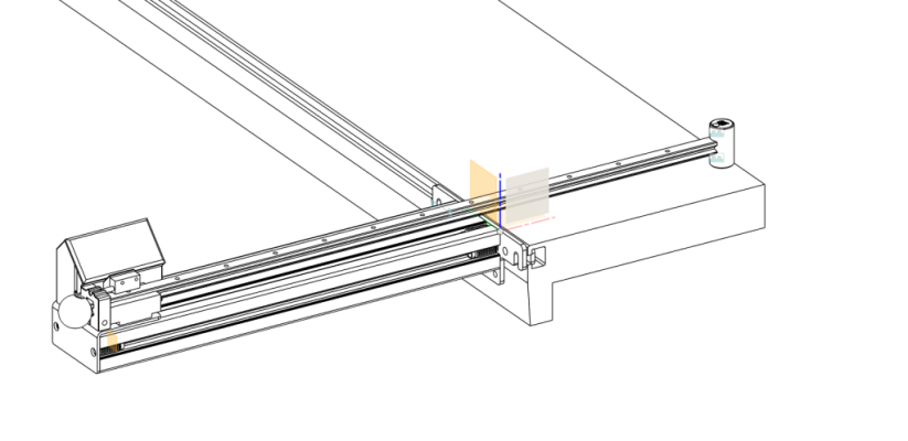

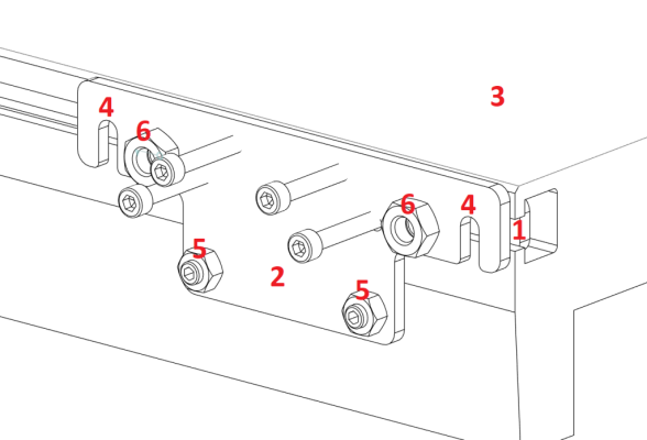

Eerste concept getest en volledig met 3D geprinte delen gemaakt.
De manier van monteren en afstellen is vrij simpel.
- Deel 1 is het plaatje wat in het T slot van de hammer tafel schuift
- Deel 2 is het T-achtige plaatje waarin de alu extrusie zit en waar tevens ook de bouten zitten voor af te stellen
- Deel 3 is rol/glijtafel
- Deel 4 is waar normaliter 2 x een M8 sterknop bout of hendel zitten t.b.v. het vastzetten van het geheel tegen de tafel.
- Deel 5 zijn stelbouten met een moer voor het geheel te borgen
- Deel 6 zijn een tweetal excenter bouten (rechtstreeks gekocht bij Felder gezien deze de enige zijn die zoiets verkopen) waarmee de extrusie link en rechts op gelijke hoogte afgesteld kan worden met de tafel.
Dit is het eindresultaat. De volledige slag is net geen 700mm. De rest is dan weer prima te doen met mijn oplegtafel.

Schitterend, die parallelaanslag!
Niet voor mij maar misschien handig voor anderen: heb je een artikelnummer van Felder?
Ik zie dat Eriks & Rubix ook excentrische bouten hebben (voor looprolgeleiding van het merk INA), maar ik weet niet of deze een beetje lijken op wat je nodig hebt voor Hammer/Felder...
  • INA LFE serie.pdf
    202,4 KB · Weergaven: 1
    14,3 KB · Weergaven: 14
Zerox
2 aug 2021
314
230
Echt
Het betreft: 500-011-097 WISSELSTUK VOOR HOUTBEWERKINGMACHINE - Exzentergewindestift M10*30 (214YS).
Is letterlijk een M10 bout met een afgedraaid excentrisch einde.
Waarderingen: DitchDeurne
