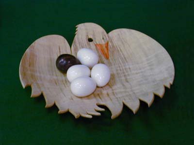

Heel mooi bord, en ik wist dat ik zoiets ergens eerder had gezien.
Op de site van Martin Adomat staat een foto bij de pagina "kursen" de foto (rechts op de pagina), het verschil is links en rechts en ook het verenpakket van jouw is wat uitgebreider.
Ik weet niet hoe ik de foto moet kopieeren hier naar toe maar dat zul jij wel geklaard krijgen.
Ik weet natuurlijk niet of zijn werk wel de eerste was.

Het is toch een groot verschil als je ze bij elkaar ziet maar wel hetzelfde idee.
Jou werk lijkt me toch dat van Alex Baxter.

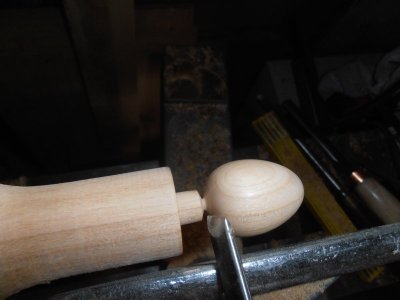

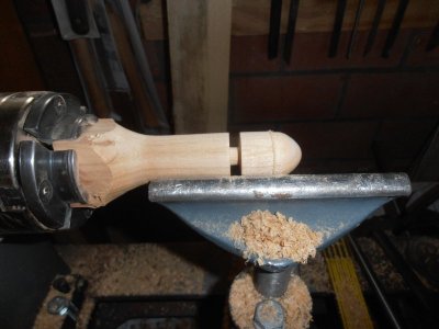

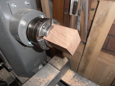

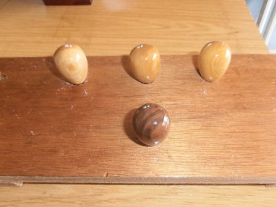

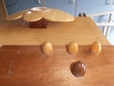

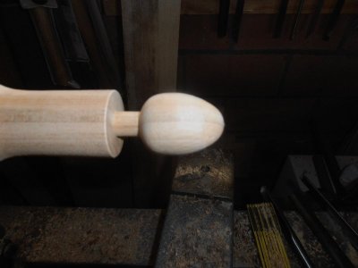

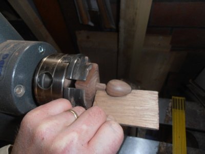

Gisteren de eitjes gedraaid, maar de tijd ontbrak om alles op de forum te plaatsen.
De keuze van de houtsoort bij 4 eitjes zijn notelaar voor het koekoeksei laat ons zeggen en de andere 3 zijn kerselaar.

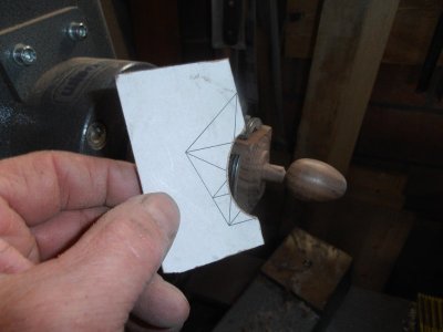

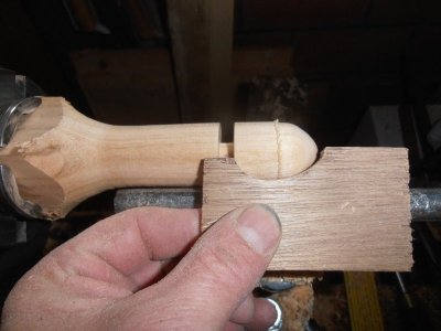

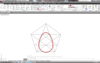

Eerst nog een tekeningetje gemaakt om vervolgens een malletje te maken van het ei.
Het vorm van het ei werd via de methode 5-hoek getekend.

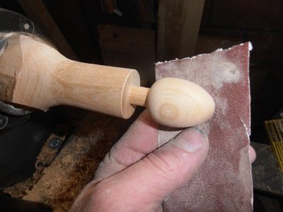

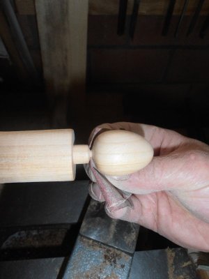

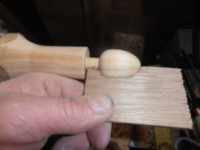

Hier de eerste 3 foto's het eitje waarvan ik de rest qua volgorde ben vergeten te fotograferen.
Hier het vervolg van de tussenliggende stappen op een eitje in kerselaar.

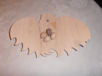

Het voorlopige resultaat zonder afwerking.
Vandaag de afwerkingslaag erop zetten.
Hier krijg je nog het eindresultaat van.

Mooi, ik ga je eivorm-tekening gebruiken en zelf een paar mallen proberen te maken.
Ronny
Ronny,
Via een vijfhoek is een eivorm vrij gemakkelijk om te tekenen.

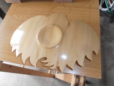

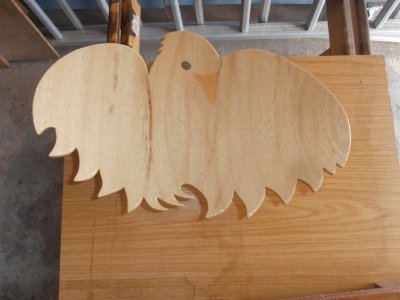

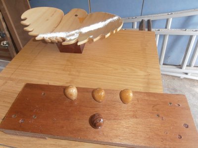

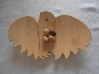

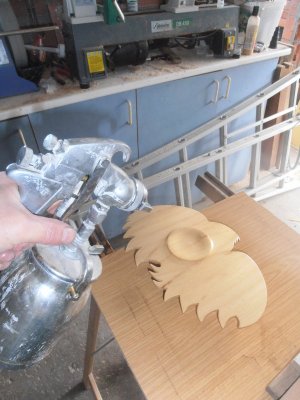

Vandaag de laatste handelingen gedaan aan mijn bord die een duif geworden is, namelijk de afwerking.
De keuze is gegaan naar een cellulose vernis gespoten via een spuitpistool.
Het exemplaar heeft een 3-tal lagen gekregen.
Ik had graag de duif willen polijsten, maar door de te fijne puntige veren durfde ik niet.
Het afkraken van de puntige delen in combinatie van de toch zachte houtsoort abachi of ayous zou een risico geweest zijn.
Hier nog wat foto's van het spuitwerk.
Het eindresultaat na droging met de eitjes erop.
Slotwoordje.
Ik ben zeker heel tevreden met mijn project al is het niet mijn idee.
Zoals ik al eerder heb aangehaald zou het van Alex Baxter moeten zijn, maar dit had ik liever tot het eind van mijn werkje willen houden.
Rien was me iets te vroeg voor doordat hij al ergens iets had gezien. De officiële foto werd er dan ook geplaatst op het ogenblik dat Rien zijn terechte mening gaf.
Zo zie je dat van een simpel bord iets heel anders kan gerealiseerd worden.
Bedankt aan iedereen die het gevolgd heeft waarvan er al dan niet gereageerd is geweest.
