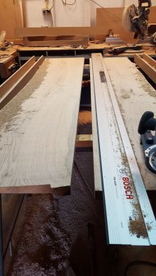

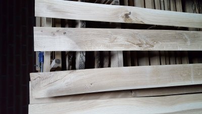

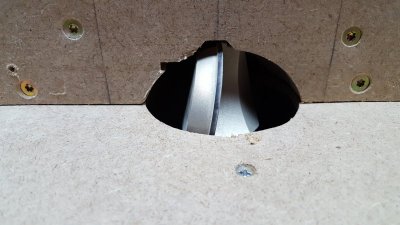

Toen de planken eenmaal aan een zijde keurig recht waren heb ik besloten om eerst met de verstek verlijm frees aan de gang te gaan:

En in MDF een proefstukje gemaakt om een gevoel te krijgen voor het afstellen van de frees:
Bekijk bijlage 53627
Na een paar pogingen was ik aardig tevreden:
Bekijk bijlage 53628
En het resultaat in Eiken:
Bekijk bijlage 53629
Hoi Woody,
die lijmfrees is echt supergaaf, leuk eens zo in actie te zien en het resultaat.
kleine tip voor je:.......
ik heb vaak gezien dat mensen voor zo'n frees in hardhout een pasblokje frezen. Dan kun je het pasblokje op je freestafel plaatsen om zo in één keer de frees op de juiste hoogte te zetten :)
Dan hoef je maar 1 keer een pfoefstukje te frezen of het echt klopt en je kan door met mischien maar een minimale aanpassing in hoogte maar waarschijnlik staat de frees in 1 x goed als je er wat vaker mee werkt :)

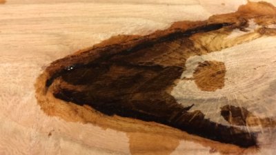

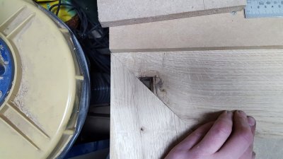

Met het zagen van de verstekken is er zojuist een noestje uitgebroken. Hoe zouden jullie dit oplossen?
Een nieuwe plank?
of
Een stukje inlijmen?

Wood filler verkrijgbaar bij Baptist in diverse kleuren.

Nieuwe plank !
Jij hebt hout zat, dat andere stuk komt wel weer van pas
Anders erger je je op je 45ste nog aan dat eerste werkstuk waar wat filler in gepropt zit en áltijd een doorn in het oog blijft :)

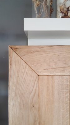

@BjornGerling: De verlijmfrees werkt vrij simpel eigenlijk, Zijde A frees je met liggend hout en zijde B frees je met het hout op zijn kant. Wanneer de frees perfect afgesteld is vallen de delen in een perfect verstek in elkaar. Het grote voordeel hiervan is is dat je een perfect verstek krijgt met een veel groter lijmoppervlak over de gehele lengte dan dat je met lamello's kan bereiken.
Ik heb net als jij ook overwogen om lamello's te gebruiken om het verstek te versterken. Echter vond ik via aliexpress deze frees voor een veel schappelijker bedrag dan zijn broer bij CMT waardoor ik het wel de moeite waard vond om het te proberen. Al met al ben ik voor een frees van pak em beet 32 euro zéér tevreden.

Met betrekking tot de uitgebroken noest, ik frees er een Hartje, om een lang verhaal kort te maken: Dit meubel project heeft een deadline namelijk onze bruiloft. Het hartje staat voor iets als liefde overwint alle gebreken. Binnenkort eerst maar eens gaan oefenen met het maken van een inlay.

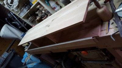

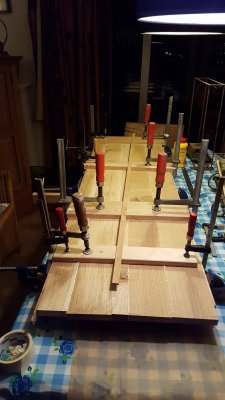

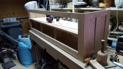

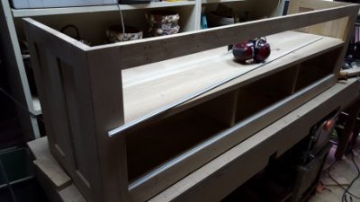

Na een paar weken waarbij ik weinig vooruitgang heb kunnen boeken heb ik toch weer wat vooruitgang geboekt:

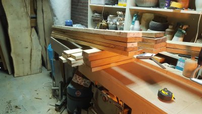

Het zagen van verstekken bleek met de radiaal armzaag niet ideaal, maar na ruim 2 uur van instellen uitproberen en verstellen ben ik over het resultaat niet geheel ontevreden:

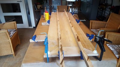

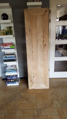

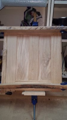

Na veel schaafwerk voor de paneeltjes (30mm dikke planken terug schaven tot 5mm, en geloof me dat deed zeer) heb ik ook de zijkanten in elkaar kunnen lijmen:

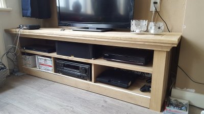

Zo ziet de kast er tot nog toe uit:
Maar een kast zonder planken is slechts een ombouw, dus ben ik maar weer terug aan het schaven gegaan:
En het weer recht frezen:
Al met al geeft een dagje productief werken toch een hoop zooi:

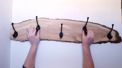

Kapstok:

Oke, en ik dacht te zien dat jij de frees voor een bovenfrees had toch? Is het "makkelijk" frezen, of heeft de frees er toch moeite mee?
Heb even links en rechts gekeken naar een frees voor de freesbank maar die krengen zijn nog rond de 300e! Poeh! Maargoed wel een goede investering als de verstekken mooi stevig dichtblijven zitten natuurlijk.

@BjornGerling, Ja de frees ging als een warm mes door de boter, en dat voor een frees van een paar tientjes uit china. Het frezen ging verder makkelijk alleen het is wel van belang dat je het hout stevig tegen de tafel/langsgelijder drukt. Je moet overigens wel een flinke bovenfrees hebben, de frees is met een diameter van pakweg 7cm niet bepaald de kleinste.

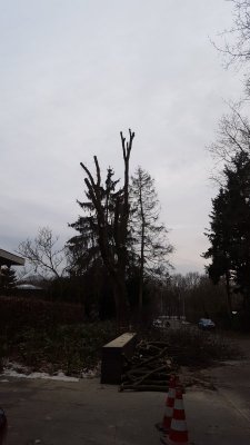

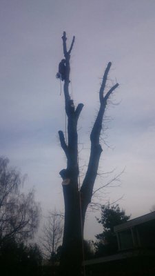

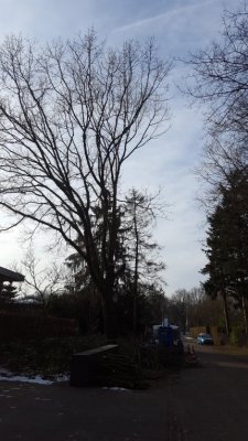

Ik was samen met een collega een boom aan het slopen, hij het klim werk ik het afvangwerk vanaf de grond, om een lang verhaal kort te maken,
Met het naar me toe trekken van een van de takken dacht ik hem bij het uiteinde vast te hebben..... niet dus...
In eerste instantie eigenwijs de klus afgemaakt met een oog dicht, maar toen ik na een uur of drie door werken mijn oog niet meer open kon houden/krijgen en het idee had dat er een emmer zand in zat s'avonds toch nog maar even langs de huisartsenpost gegaan voor ik naar huis zou ging...
Hoornvlies beschadigd op 2 plaatsen, een beschadiging zag ze al zonder contrast vloeistof..... Gelukkig was ook dit na een week weer aardig genezen

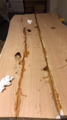

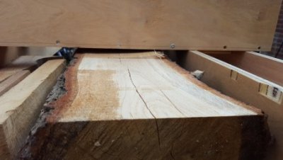

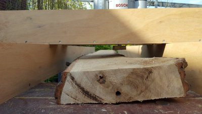

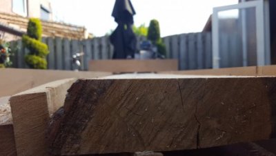

Tijd voor de volgende klus:

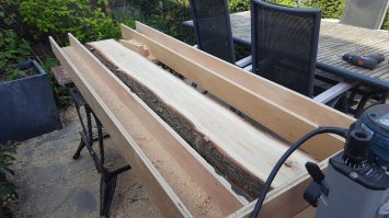

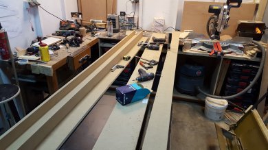

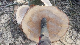

Dit zal in een later stadium een of meerdere eetkamer tafels worden,

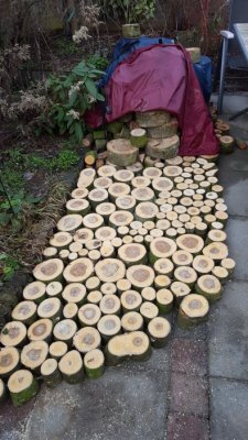

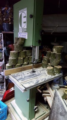

Van een deel van het takhout heb ik voor een goede vriendin blokken gezaagd waar zij een pad van gaat leggen door haar moestuin:

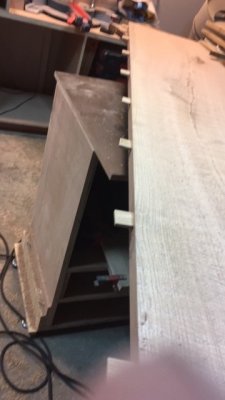

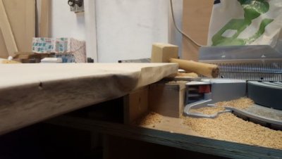

En toen: eindelijk wéér tijd voor de meubels, en toen ging het snel:
(Let niet op de zooi)

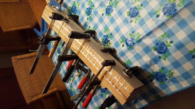

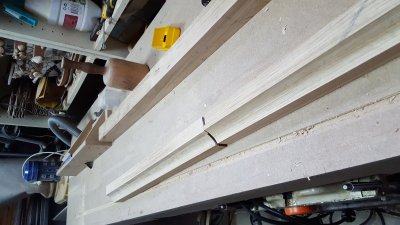

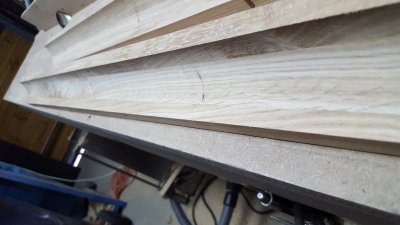

Voor een frees van 30 euro incl verzendkosten vind ik dit een keurig resultaat, geen trillingen alleen het lawaai... oordoppen hielpen beperkt..
En het eind resultaat:
Straks als de tafel en de schappen af zijn werk ik ze allemaal in een keer af met skylt.

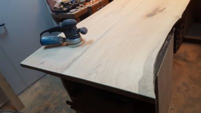

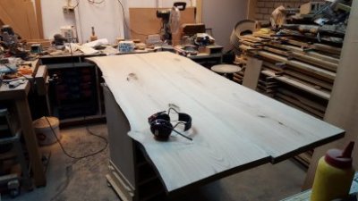

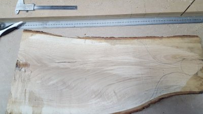

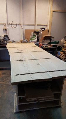

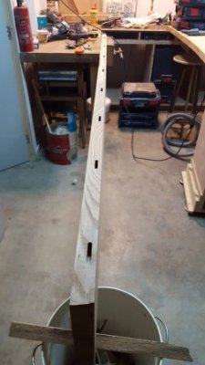

Even sinds lange tijd weer een updateje,

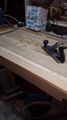

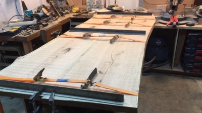

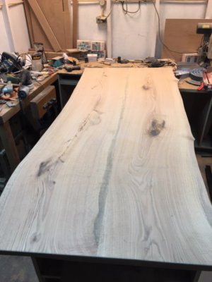

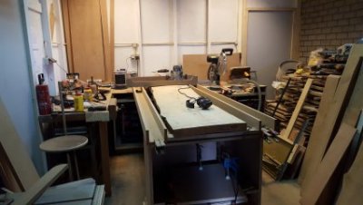

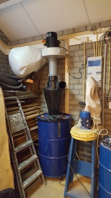

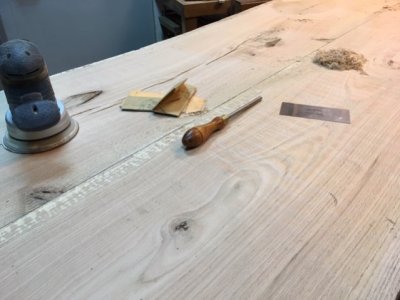

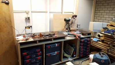

In het kort: Vorige werkruimte werd verkocht, spullen hebben vervolgens een poos in de opslag gezeten. Sinds een paar maanden heb ik weer een werkruimte, heb hier als eerste klus een nieuwe afzuiger gemaakt, en de basis voor mijn afkortzaag, daarna was het tijd volgends mijn vrouw tijd voor een nieuwe eetkamer tafel. Maar goed niet teveel tekst, tijd voor wat foto's:
Nou dat was het voor nu dan wel weer, Tot de volgende!
