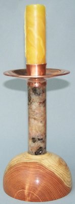

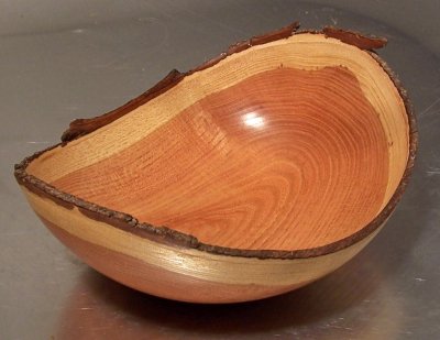

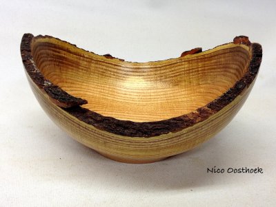

Vers Honey Locust hout draait goed, waneer it's droog, word het erg hard en moeilijker.
Best is of direct to dikte te draaien en laten drogen (papieren zak) f voor-draaien, drogen (papier zak) en opnieuw draaien waneer droog, houtkleur blijft mooi.

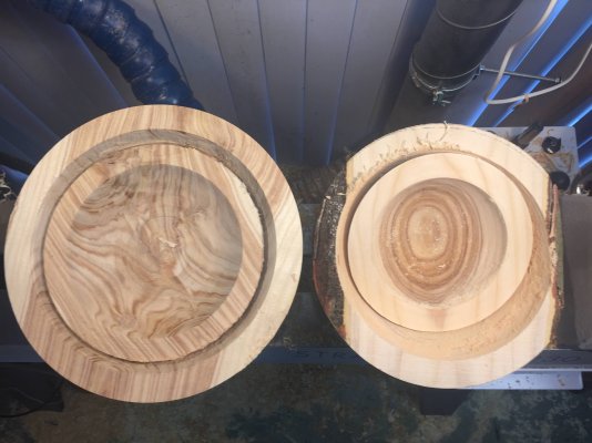

Inmiddels enkele schalen uitgestoken met EasyCore en te drogen gelegd. De linkerset kijk je op het kernhout, bij de rechter op het saphout.
