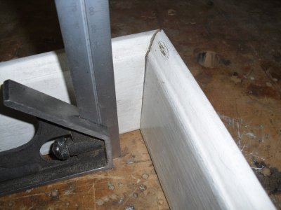

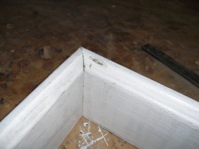

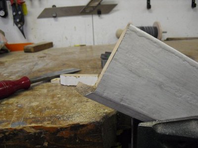

Omdat het forum blijkbaar aan het "dementeren" is maar eens terug het geheugen opschudden:p

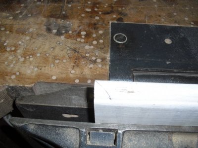

Dus plinten in verstek zagen zonder een zaagmachine van 60kg mee te sleuren.

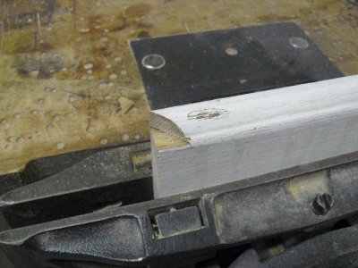

Aan de ene plint word een kort verstek gezaagd tot juist voorbij de profilering.

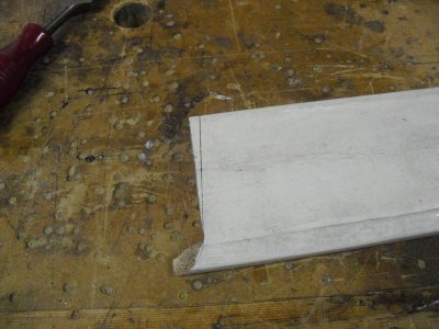

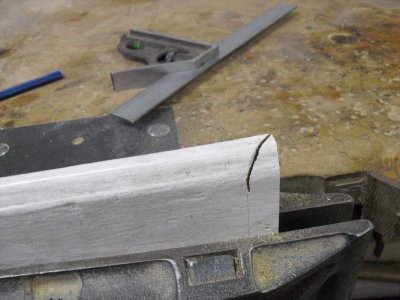

De andere plint word tweemaal ingezaagd, eerst een klein verstek aan de bovenzijde. Daarna word langs onder het grootste gedeelte van het verstek terug haaks gezaagd vanaf de korte zijde van het verstek.
Eindresultaat, deze plinten maken een hoek van 90° met de vloer = is de ideale situatie die jammer genoeg niet vaak tegenkomt.
Wanneer de muren teveel onderuit staan passen we bovenstaande methode iets aan tot het wel past:p
Het verstek bovenaan blijft hetzelfde als hierboven, de onderste zaagsnede van het verstek word hier evenwel UIT de haak gezaagd, juist zoveel uit de haak als de muur onderuit staat.
Zelfs deze extreme afwijking levert een mooi gesloten verstek op:D
Benodigdheden: een winkelhaak/verstekhaak, een kapzaag en een platte beitel. Dit draag je gewoon in één hand mee;)

Tsjonge.....juiste timing, ik ben vorige week 4 avonden bezig geweest bij een kennis om die prachtige hoge plinten ook daadwerkelijk prachtig te plaatsen. Nu moet ik zeggen, ik heb alles gezaagd, gepast, geschuurd, nog eens geschuurd & uiteindelijk naadloos aan kunnen brengen. Maar deze oplossing is wel véél eenvoudiger!

Had de vraag gekregen of het mogelijk was om de foto's eens opnieuw te plaatsen.
Gelukkig heeft mijn computer nog geen last van dementie en vond ik de originele foto's dus terug:p Jammer dat bij een groot aantal oude posts alle foto's verdwenen zijn, zo blijft er niet veel over als "naslagwerk"

Bedankt voor de foto's op nieuw toe te voegen!
Zodra er een foto bij de uitleg komt te staan is de manier van werken heel duidelijk ;)
