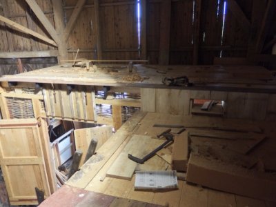

Vandaag was ik klaar met de vloer en nu zit de zolder al halfvol met hout maar de stroom viel er uit ik ben gestopt voor nu.
In dat eerste huis had ik zo'n leem kachel, het is het best verwarming wat bestaat.
Ernest Dubois
7 jun 2013
1.042
15
shinglemaker.wordpress.com
Ik pak de ouwe verbinding weer op,
De ene vleugel bijna klaar en vers gewit, vlakbank kan weer op zijn plek.
Ga nu aan de gang in de andere vleugel,
Voor,
Na,
Vind de vlechtwerk met gespleten tenen altijd zo mooi maar helaas verdwijnt het achter de stront mengsel, s'warmer zo.
En in zijn droog toestand.
