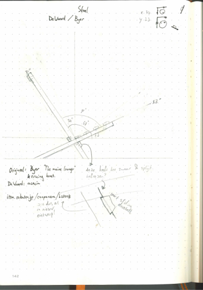

Thuis wat nagezocht, en kwam er achter dat het origineel van "Byer of Maine" is. Naar aanleiding van mijn foto's en wat maatvoeringen op websites toen een schets gemaakt:

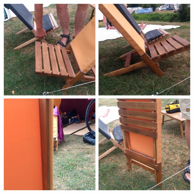

Natuurlijk was ik van plan om dit in de maanden voor de vakantie te maken, maar uiteindelijk heb ik het stoeltje in de 2 avonden voor we weggingen inmekaar gezet, met meteen het idee om dat als eerste iteratie te zien van een uiteindelijke versie. Op de camping vond ik iemand die "het echte ding" had, en dus kon ik meteen wat vergelijken. Het grappige is dat dit weer een net andere versie is:
Met kussentje: het origineel. Zonder kussentje: mijn prototype. Ten eerste "zit" die van mij hoger, ten tweede is het origineel "luier" van zitoek. Daardoor bijt 'ie niet zo hard in je dijbenen als mijn stoeltje. De zithoek werd gemaakt door de speling tussen de latjes op de achterkant. Ik heb in mijn uiteindelijke versie dat gedaan door de latten op de juiste hoek te schaven.

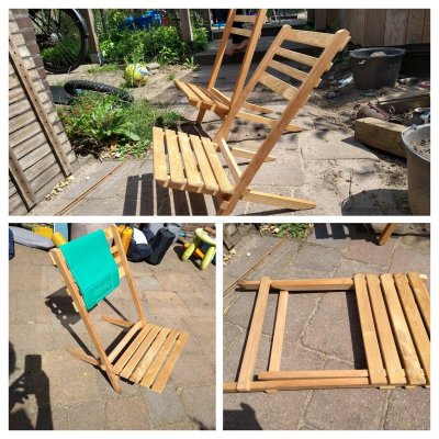

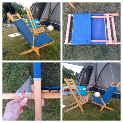

Dit jaar dus weer van plan om het stoeltje ruim voor de vakantie te maken, en uiteindelijk ook pas weer 2 dagen van tevoren gedaan. Wel een stuk mooier geworden dan het prototype, en hij zit ook fijner. In plaats van het canvas rugdekje (waarvan ik niet wist hoe je het zou moeten maken) heb ik op de rugleuning latten gedaan, en ik gebruik een "zitlap" van Bever als rugkussentje.
Boven: oud stoeltje achter, nieuw stoeltje voor. Onder: met kussentje en lekker compact opgeklapt.

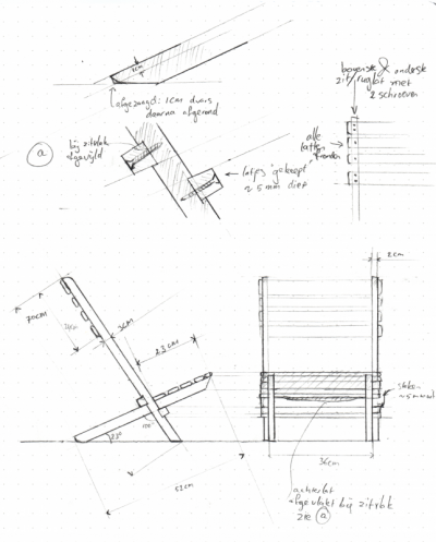

Voor wie ook zo'n ding wil maken: hier mijn werktekening!
