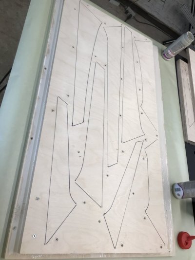

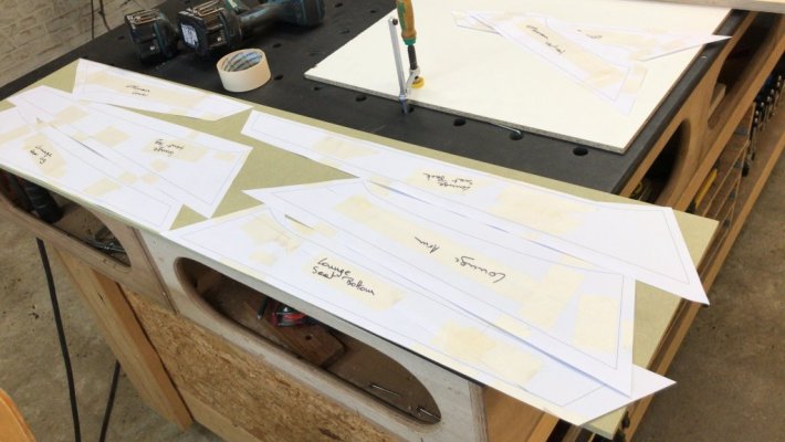

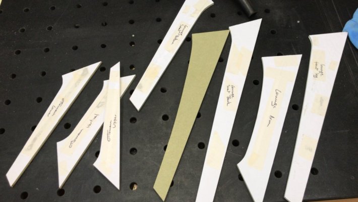

begonnen met het afprinten van de sjablonen op ware grootte, die ik verlijmd heb op 9mm MDF

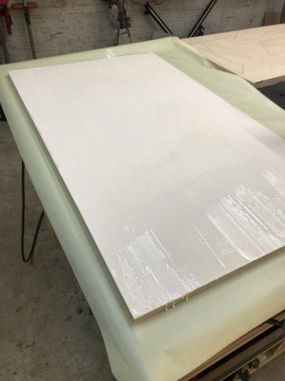

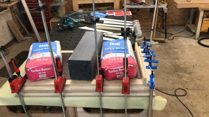

voor de poten heb ik 2 platen van 18mm verlijmd

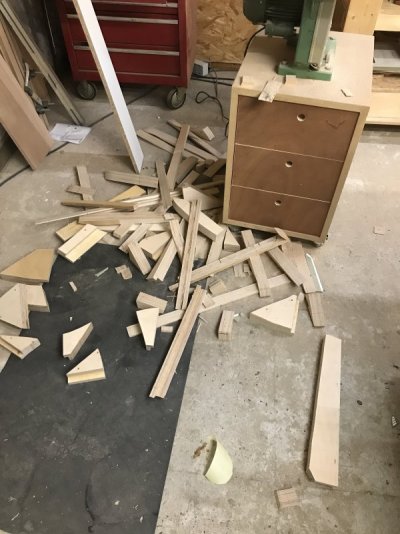

vervolgens de verschillende onderdelen uitzetten, ruw uitzagen en mbv de templates en copieerfrees af te werken

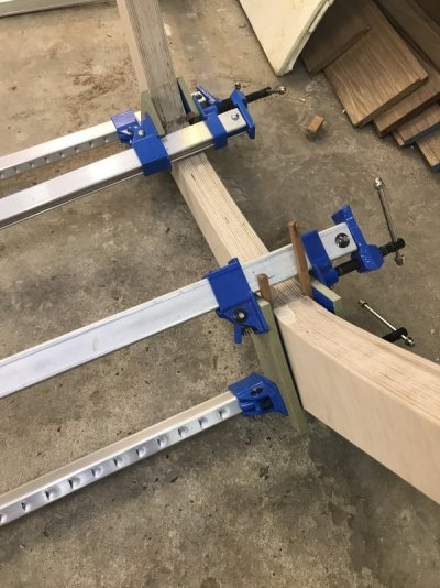

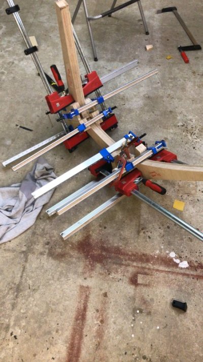

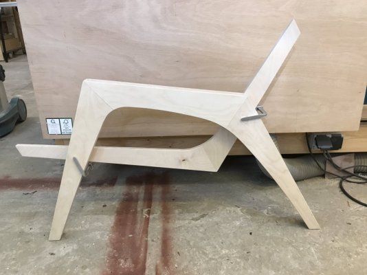

dominos gefreesd en de poten verlijmd wat nog niet zo evident was door de hoeken >90°.

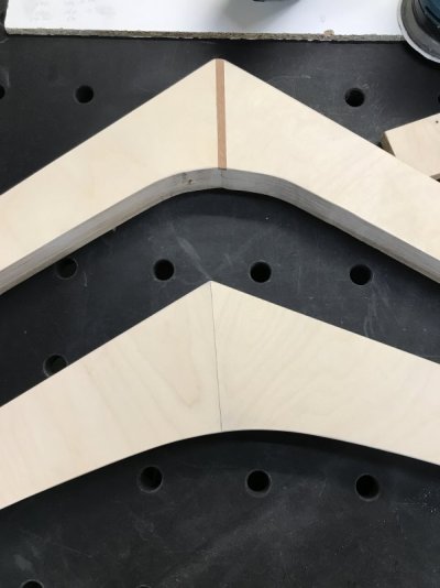

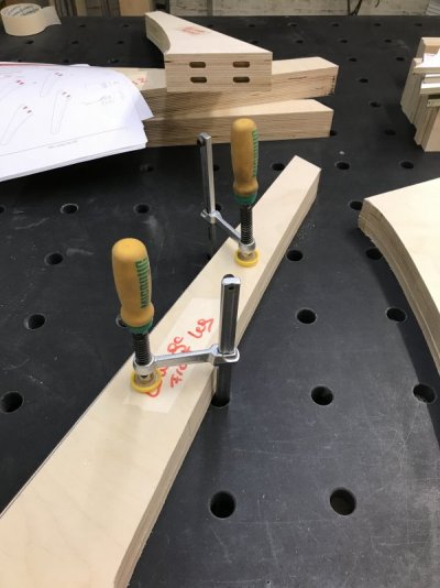

aangezien ik niet beschik over een professionele tafel zaag (enkel Dewalt 7492), zie je de minste imperfectie bij het verlijmen. Waarschijnijk stond het blad niet perfect 90° en dan zie je bij 36mm multiplex dat aan 1 zijde de lijmnaad niet perfect gesloten is. Dan maar beslist om dit te camoufleren door het inlijmen van stukjes meranti. Uiteindelijk geeft dit nog wel een leuk accent. Eerst getest op een reststuk

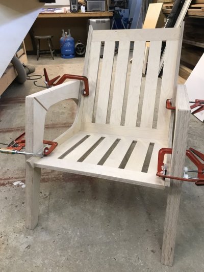

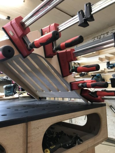

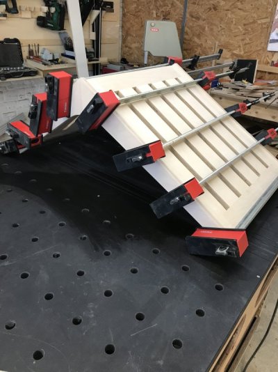

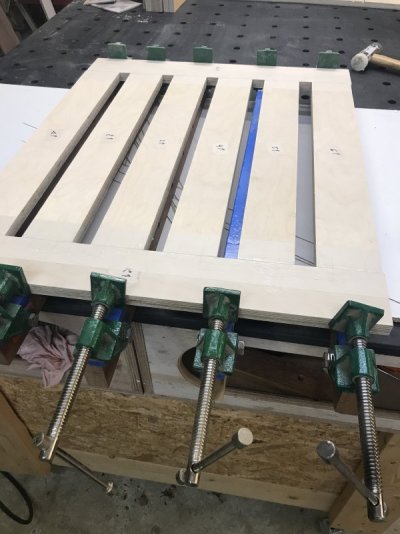

zowel ze zitting als rug zijn losse latten (18mm) verlijmd met dominos die met 2 zijkanten tot een kuip gevormd worden

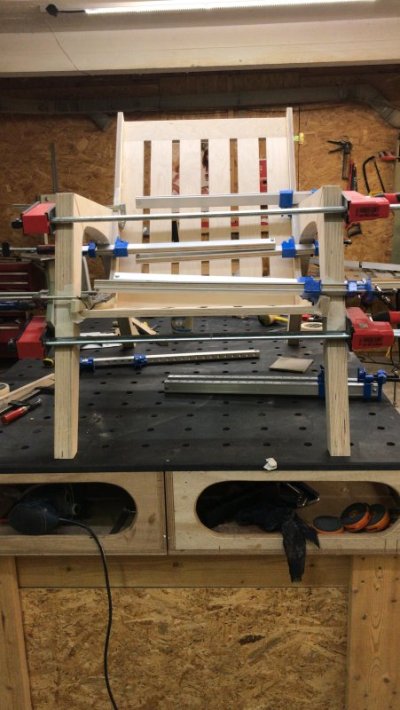

en finaal de poten bevestigen met domino's aan de kuip. Dit was nog het moeilijkste om de domino's perfect uit te lijnen

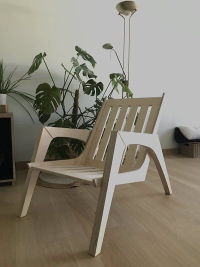

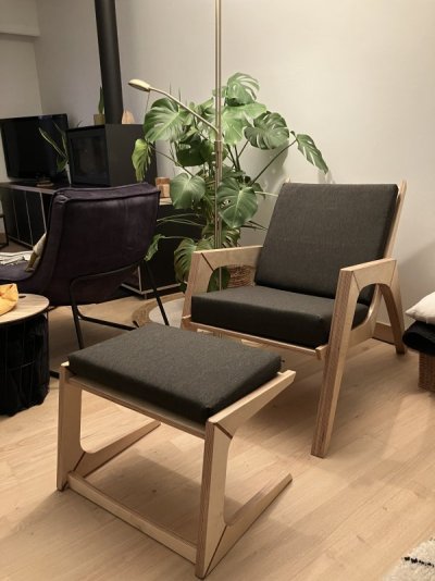

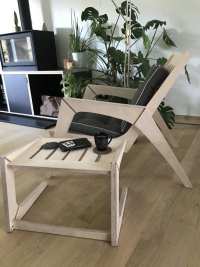

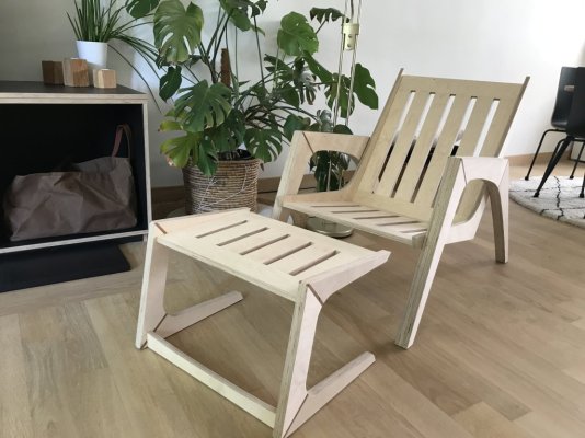

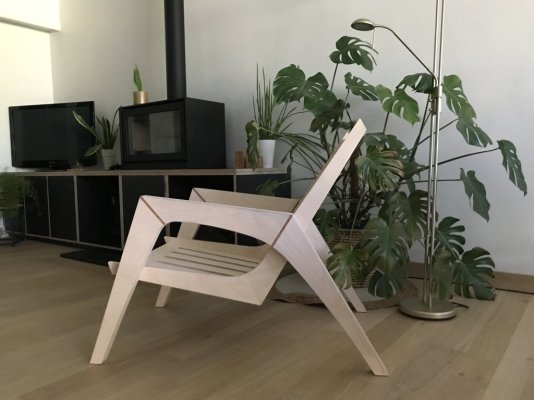

de opstelling thuis voor de eerste instagram foto's

Gaaf project, mooie stoel geworden. Kan je nagaan als je hem van 'echt' hout gaat maken. Hoe zit ie?

hij zit super, kwaliteit van de kussens is echt goed. En er is nagedacht (door Shaun Boyd) over de afmetingen en verhoudingen van de stoel. Het is echt wel een lounge zetel

is het eerst volledig op vorm brengen van elk onderdeel en dan pas verbinden met dominos de werkvolgorde die ze voorstellen? lijkt mij namelijk handiger om elk onderdeel grof op vorm te brengen, dan te verlijmen en dan pas met een volledige template op vorm te frezen, zo worden overgangen tussen curves vanzelf vloeiend.
2 stukken cirkelsegment te verlijmen tot een vloeiende curve is niet zo evident heb ik al ondervonden.

ivm de 36mm poten; de robustheid valt nog best mee, in geval van massief hout kan je dit verder afronden zoals Musicus ook al suggereerde. Maar dit is niet echt mooi bij multiplex. Maar de stoel zelf is vrij breed waardoor die 36mm best ok is.
ivm het op vorm brengen met de copieer frees; de laatste centimeters doe je pas na verlijming. Best of 2 worlds, de afzonderlijke stukken zijn nog goed handelbaar en na verlijming bevestig je terug de mallen en frees je de finale ronding/overgang. waardoor je een perfecte afwerking krijgt

Hoe heb je de templates eigenlijk gemaakt, zie dat je de sjablonen op mdf geplakt hebt, maar hoe heb je dat mdf bewerkt ?
wimpie
29 sep 2015
332
127
Mooie stoel en mooi verslag van het maakproces.
De papieren sjablonen met lijm spray op mdf gekleefd. De rechte stukken gezaagd met de inval zaag, de gebogen stukken ruw met de lintzaag +/-1 mm van de contour wegblijven en vervolgens de overschot wegschuren tot het lijntje (triton oscilleer schuurmachine)
