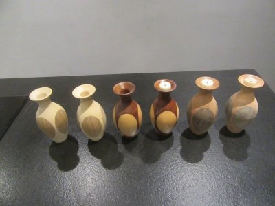

Zondag 5 maart '17 geef ik een demo in de expohallen van Kortrijk op het hobbysalon.
Het werd weer eventjes nadenken om iets boeiend en kleins te gaan draaien die een 30-tal minuten in beslag kan nemen.

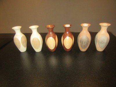

Het idee kwam er om vaasjes te gaan draaien met pipetten om er een bloemetje te kunnen insteken.
Hieronder zie je enkele voorbeelden uit diverse combinaties van houtsoorten.
De 2 middelste zijn afgewerkt met een spuitvernis en de andere moeten er nog één hebben.

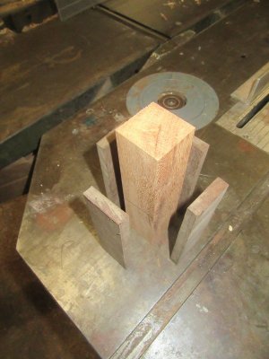

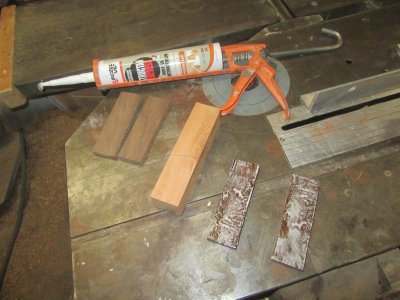

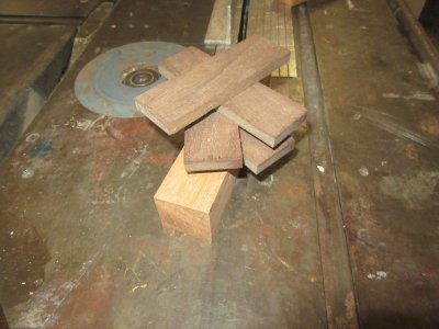

Hout klaar maken.
Het stukje afzelia heeft een afmeting van 150 x 40 x 40 mm
De 4 stukjes notelaar hebben een afmeting van 120 x 39 x 10 mm

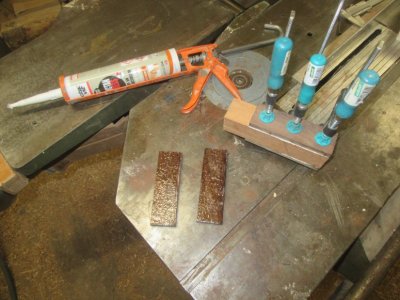

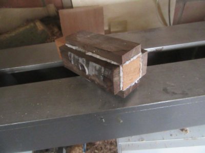

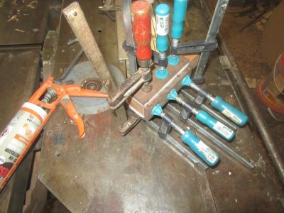

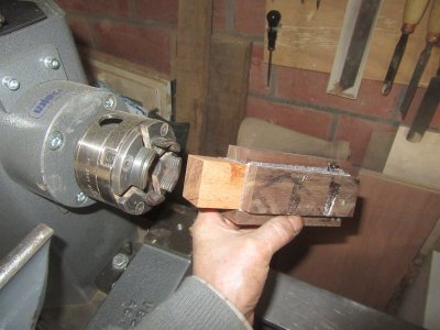

Met sneldrogende structanlijm lijm ik de eerste 2 over elkaar liggende notelaar stukjes op het afzelia stukje.
Ik heb in de breedte van de notelaar stukjes aan beide kanten 0,5 mm speling tegenover het afzelia stuk.
Zo kan ik direct de 2 andere kanten gemakkelijke gaan oplijmen.
Hier het werkstukje waarvan de lijm nu uitgehard is.

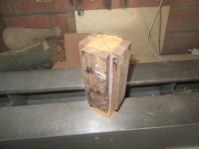

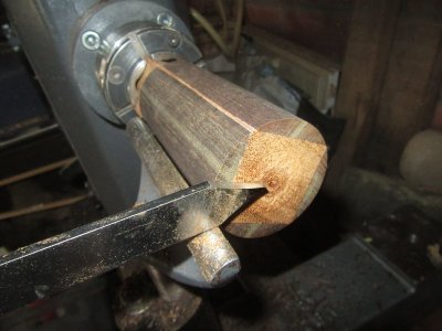

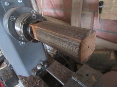

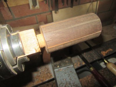

Op de kopkant worden de diagonalen getrokken om het middelpunt te bepalen.
Met een priem wordt er een gaatje gestoken.

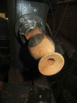

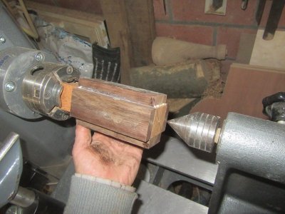

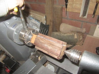

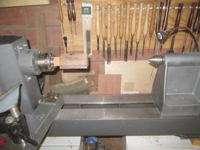

Werkstukje opspannen in de draaibank.
Hier moet je opletten op welke wijze je het gaat doen.
Het rechter gedeelte in de klauwplaat plaatsen en los laten zitten.
Dan het meedraaiende centerpunt aan de rechterkant mooi in het gepriemde gaatje steken zonde te veel druk op te steken.
De klauwen lichtjes dicht draaien en controleren of het rechter centerpunt goed zit.
Zo ja, dan mag het definitief vast gespannen worden tussen de klauwen.
Het rechter centerpunt mag nu volledig aan de kant geschoven worden.

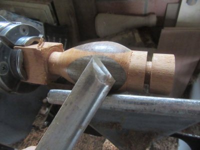

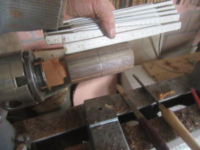

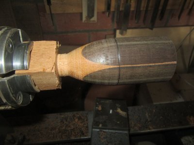

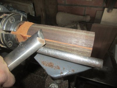

Met een afruwguts het werkstukje grof rond draaien om daarna met een vlakke beitel het geheel glad snijdend draaien.

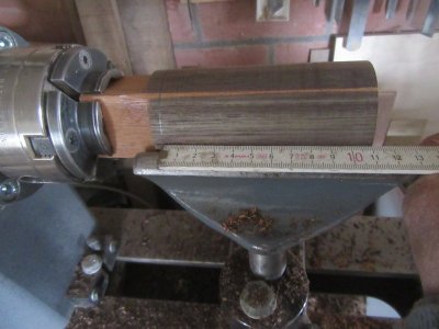

Rechter kopkantje vlak/haaks afsteken.
Een lengte van 110 mm aanzetten.
Dit is de totale hoogte van het vaasje.
Aan het wegvallende gedeelten van de 110 mm wordt er afgestoken tot op een diameter van 25 mm.
Vanaf de totale lengte, beginnende aan de linkerkant wordt er 50 mm aangezet.
Vanaf die lijn moet er nu met een snijdende beweging naar de eerder gedraaide diameter 25 mm afgestoken worden.
sirjacobsd
27 feb 2014
2.796
47

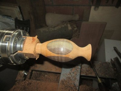

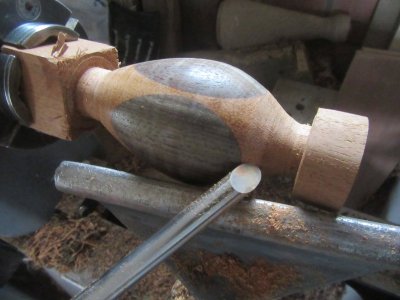

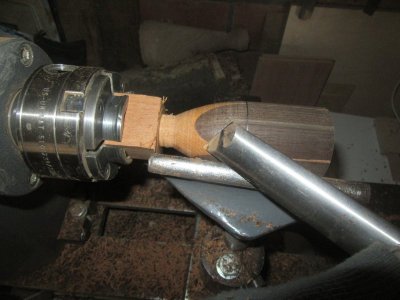

Vanaf de rechter kopkant wordt er 20 mm aangezet.
Dit is het midden van de hals die het vaasje zal krijgen.
De diameter van de hals in het midden is 20 mm.

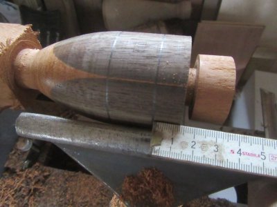

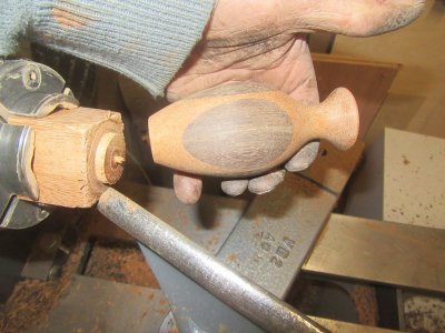

De rechter kopkant tot de midden van de hals wordt gedraaid op een diameter van 37 mm.
Vanaf de rechterkant kopkant zet men 35 mm aan.
Dit is ongeveer de overgang van het dikke lijf naar de versmalde hals toe.
Er wordt aan de rechterkant van die overgangslijn lijf naar versmalde halskant toe afgestoken tot juist aan de opgelijmde stukken elkaar raken.
Met een snijdende beweging wordt het lijf nu volledig naar vorm gemaakt.
sirjacobsd
27 feb 2014
2.796
47

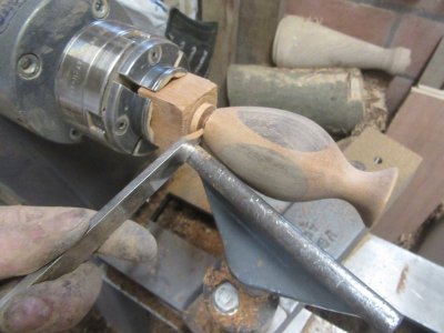

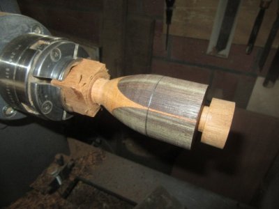

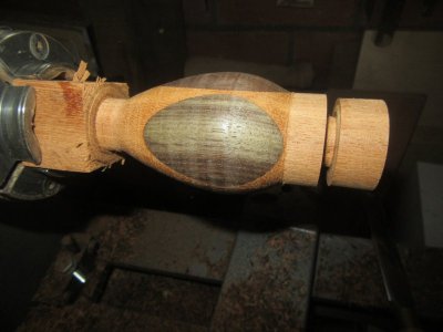

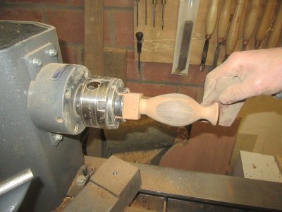

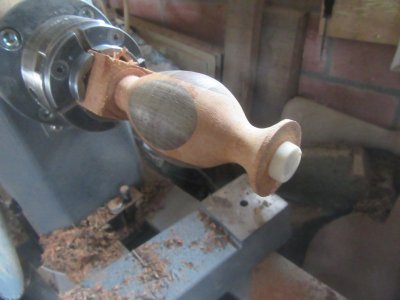

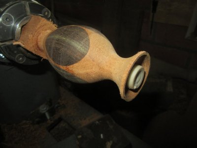

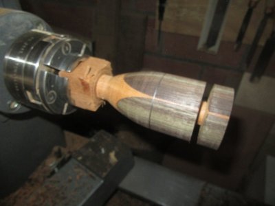

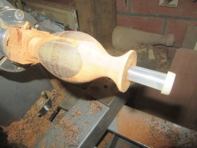

Met een wigvormige beitel wordt de vorm bepaald van de hals.
Er blijft nog een recht deeltje van een anderhalve mm staan aan de rechter kopkant die later afgerond zal worden met wat schuurpapier.

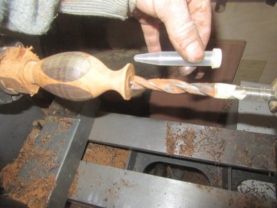

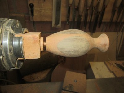

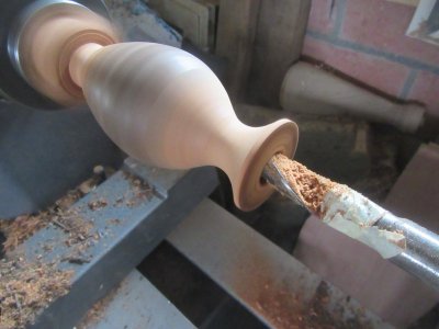

Een gat inboren voor de pipet die erin moet komen.
De diameter van het voor is +/- 05 mm à 1 mm groter dan de diameter van de pipet.
De lengte wordt met wat kleefband bepaald op de boor.
Het kopkantje met de wigbeitel wat naar binnen toe uithollen.
Het bovenkantje van het rubberen afdekkapje moet dan gelijk komen met de bovenkant kraagje van het vaasje.
Het vaasje schuren tot korrel 400 en het anderhalve mm dat bleef staan aan het bovenste kraagje moet wat rond geschuurd worden.
Het vaasje volledig afsteken en ik ga altijd iets schuin naar binnen toe. al is het maar een 3-tal tienden van een mm.
Zo blijft het vaasje altijd steunen op de ribbe van de het onderste vlak met als voordeel dat het altijd vlak staat.

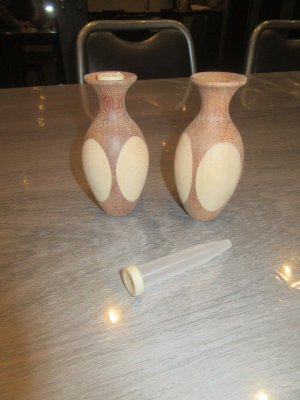

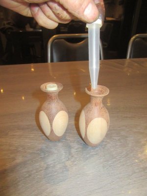

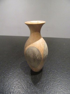

Nog eens het eindresultaat zonder enige laag qua afwerkingsproduct.
Als je er een afwerkingsproduct opzet, neem dan iets dat tegen vocht kan.
Hier nog een 2-tal andere vaasjes met pipetten.
Mocht je het zelf willen namaken, succes ermee en vergeet uw resultaat niet te plaatsen op het forum.

Echt heel mooi!
Dat is nu zo'n origineel cadeautje wat iedere vrouw graag zou krijgen!
Staan ze stevig genoeg, ook met een bloem erin?
sirjacobsd
27 feb 2014
2.796
47
Echt heel mooi!
Dave,
Ze staan heel stevig doordat er maar een gewoon gat is ingeboord.
Moesten ze volledig uitgehaald zijn aan de binnenkant, dan zou de stabiliteit weg zijn, maar je kan er dan geen pipet meer insteken.

Hoi Didier ,
Prachtig !!!. Die twee linker vaasjes op de aller eerste foto. Welk soort hout heb jij daar voor gebruikt wat zo mooi wit is ?.
Gr Edwin
Edwin,
Deze vaasjes zijn gemaakt uit esdoorn met wat afrormozia op gelijmd.
Deze moeten nog vernist worden.
De kleurencombinatie zal nog mooier worden, denk ik.
Ik plaats daarvan nog eens een foto van, maar ik vernis ze morgen pas.
