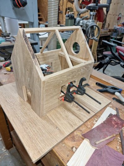

Voor de beeldvorming: van voor- tot achtergevel tellen we ongeveer 30 centimeter en de muren staan onder een hoek van 5 graden naar buiten voor een speels aanzicht.
Achterop komt een landings-stok en binnenin ook een richel tot dat doel. Onder/achterin komt een voederbak die je (waarschijnlijk via de schoorsteen, even kijken hoe ik dat ga fröbelen) kunt vullen en zodoende hebben ze dus 4 openingen. Het geheel komt op een plaat met een railing erom en ik maak een paal met een poot zodat we het ding overal op het terras kwijt kunnen.

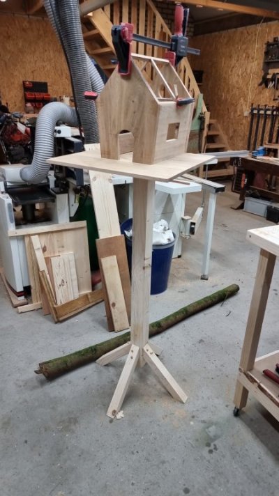

Mijn eerste gedachte was nu 'is het misschien topzwaar' maar daar lijkt het niet op. De boel zit nog niet vast, de plaat ligt er los op en het huis ook, dit was alleen even een test om de balans te checken. Ik wilde de paal van takken maken maar alles wat ik heb momenteel is drijfnat en nog niet geschikt om te be/verwerken, dus dan maar wat vuren waar straks een 'old pine' beits overheen komt die ik nog heb staan.
Het huis zit constructief al in elkaar, ik ben nu voor aan het bereiden op een dak met schoorsteen (die ik afneembaar wil maken) en kleine details zoals een deur, luikjes en een hekje erom.

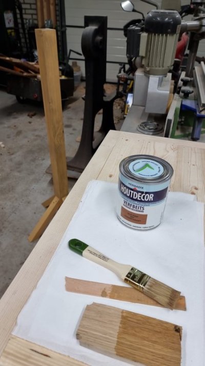

De basis van het huis is nu droog en geschuurd op korrel 150. De volgende stap is het beginnen met het dak en de details hier en daar, startend met de vensterbanken. Uiteraard is tot een totaal zinloze exercitie vanuit het perspectief van de vogel, maar wij mensen houden ons graag bezig met onzin zoals dit.
Ik gebruik overal D4 Woodmax wat een 24h uitharding nodig heeft, naast 6 uur klemtijd, dus het gaat allemaal wat langzamer, maar het zal het vogelhuis waarschijnlijk overleven (als in: over 1000 jaar vinden ze hier bij een opgraving alleen nog wat restjes lijm terug in de vorm van een klein huis).
De poot, die van 'gewoon' vuren is gemaakt, staat inmiddels in de eerste laag 'old pine' beits. Ik ga er een tweede laag overheen doen wanneer droog, en test gelijk even hoe dit kleurt op het gebruikte eikenhout (dan smeer ik het namelijk gewoon overal overheen, lekker makkelijk). Afwerken ga ik ofwel met 2k lak of polyurethaan doen, ik wil zeker weten dat het een tijdje overleeft in de elementen.

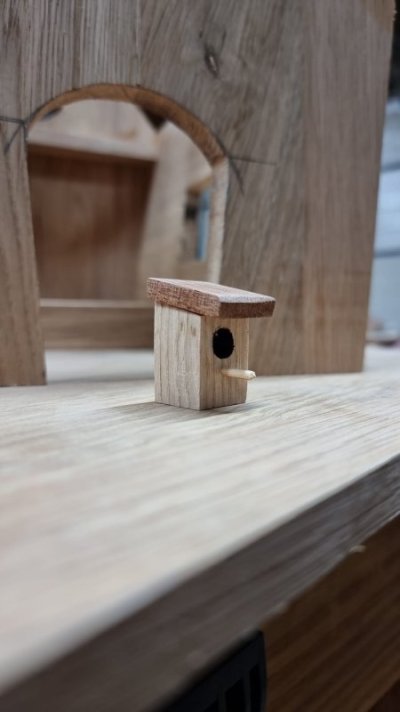

Had ik de zinloze details al genoemd?

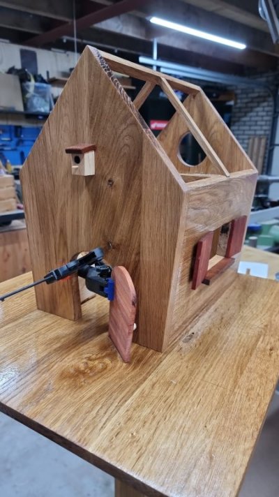

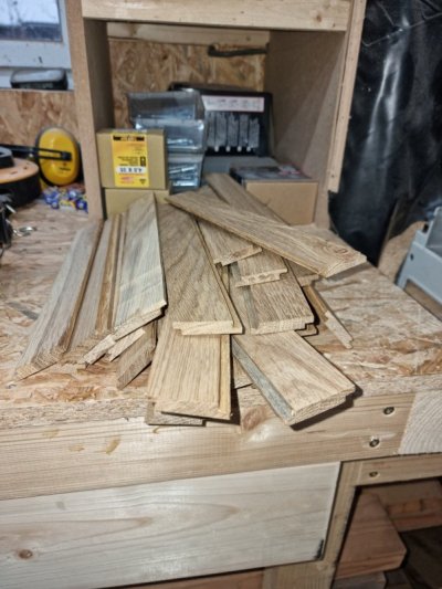

Deze gegroefde latten kwamen van het dak van een oude kast (net als de rest van dit eikenhout trouwens) waar ze een gebogen plafond vormden. Ik heb ze geschaafd maar de groef behouden en ga ze gebruiken als dakbedekking. Ik ga proberen ze te schroeien en dan schoonborstelen om zo een waterdicht en duurzaam dak te verkrijgen. Ze komen ook onder een hoek zodat ik aan de voorzijde een punt kan produceren die de voordeur beschermt tegen inval van water. Aan de achterzijde en zijkanten zal het dak gewoon recht overhangen.
De gebruikte beits zou waarschijnlijk problemen opleveren met de jachtlak die ik besteld heb dus ik ga het huis gewoon zonder beits direct (met 4 lagen) aflakken, dat betekent dat ik de details er aan kan gaan lijmen. De deur staat er nu los tegen maar zal open vastgelijmd worden, net als de luiken die ik gewoon tegen de muur lijm maar met een wigje, zodat ze schuin staan.

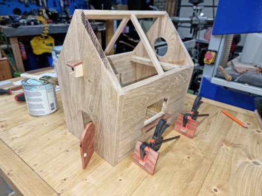

De eerste laag bootlak zit erop. Het duurt wat langer om uit te harden ivm de lage temperaturen (gemiddeld 5~10 graden in de werkplaats) maar een flinke kachel doet wonderen. Ik heb het huis alleen langs de onderkant op de plaat geschroefd moest ik het ooit nog los willen halen. Deurtje zit ook met D4 vast, maar ook een dun schroefje langs onderen.

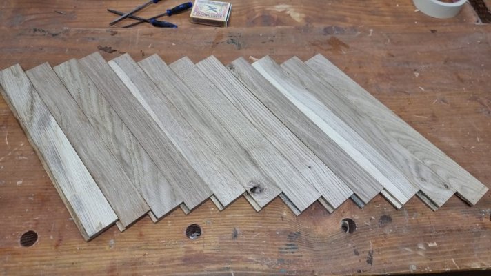

Het dak maak ik uit deze latten. Ik verlijm ze schuin, een verspringing van steeds 2,5cm langs boven gemeten. Zodra droog brand in de bovenkant licht aan voor een tof kleurtje en contrast en ga ik daar ofwel olie ofwel lak (of beide, ik zie wel) op smeren om het waterdicht te maken. De keuze voor het schuin verlijmen is vooral omdat ik een overhangende punt aan de voorzijde wil hebben, maar estetisch heeft het ook wel wat. Makkelijker was om ze gewoon dwars (in de lengte) van onder naar boven op te bouwen maar daar zijn ze niet lang genoeg voor.

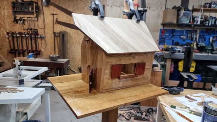

Net iets te makkelijk geweest met de zaaglijn boven en onder. Ik had er waarschijnlijk nog wel een centimeter extra uit kunnen halen zodat ik meer overhang had, maar het is wat het is. Beide dakpanelen ga ik op deze manier tijdelijk vastklemmen en houtjes aan de binnenkant schroeven en lijmen, zodat het paneel gewoon uit zichzelf in het frame blijft hangen. Volgende stap is een schoorsteen maken die aan de binnenzijde uitmond in een soort pijp die richting de achterkant van het huis wijst, zodat voer dat hierin gegoten word, in de voederbak achterin het huis terecht komt. Uiteraard komt er een klein dakje op de schoorsteen tegen water inval.
De dakpanelen en de nok ga ik schroeien, borstelen en ook in de lak zetten. Het huis heeft nu 2 lagen gehad, een derde komt nog.
Hierna: railing :). Ik heb nog een restje donker hout liggen voor kleine palen in het hekwerk en peins nog over een mini brievenbusje.
