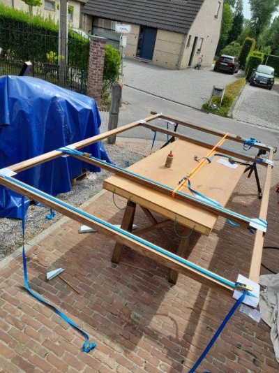

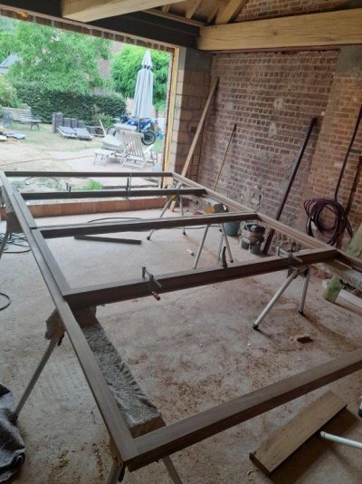

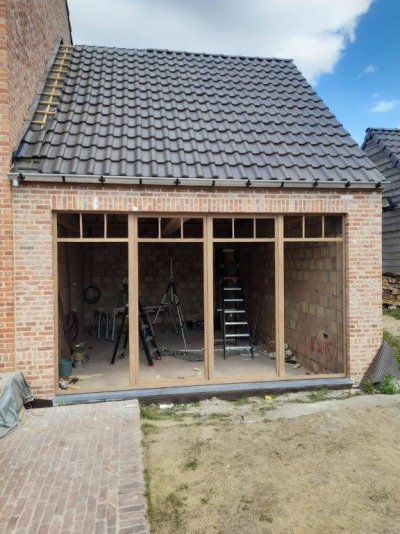

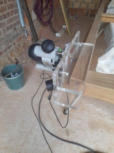

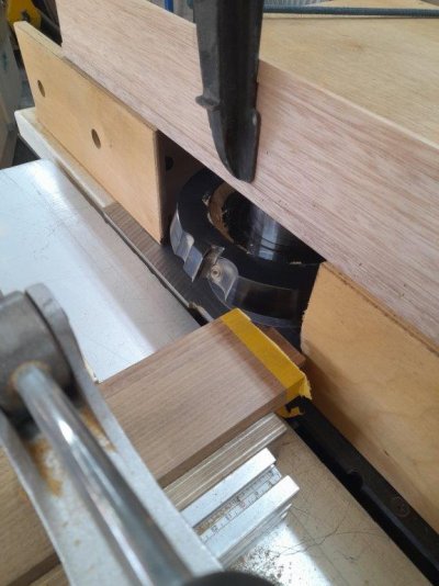

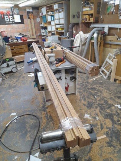

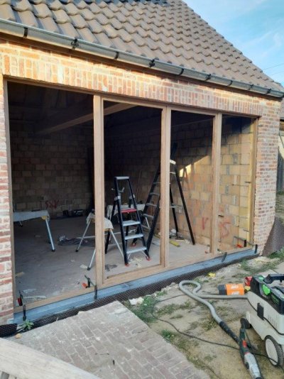

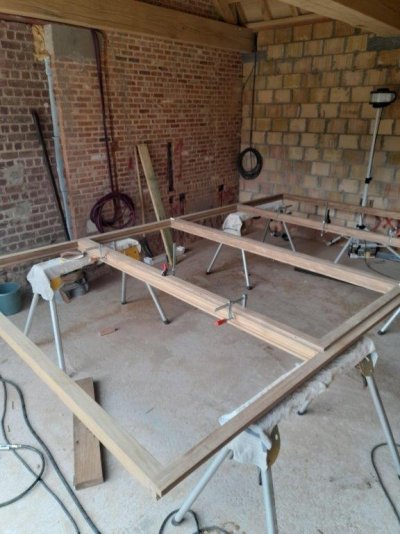

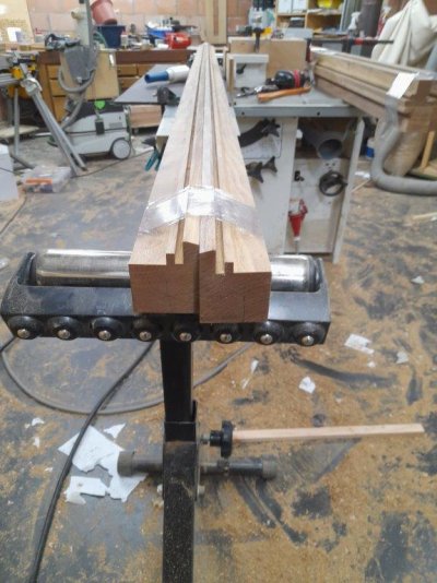

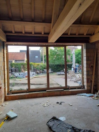

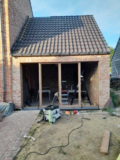

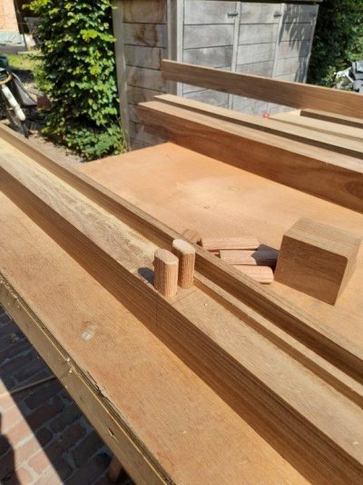

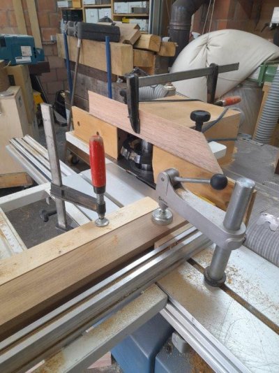

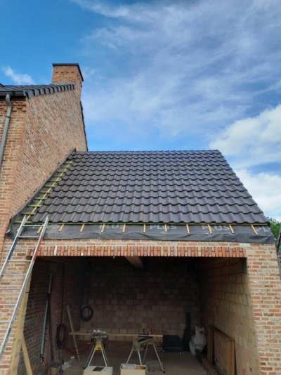

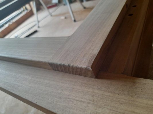

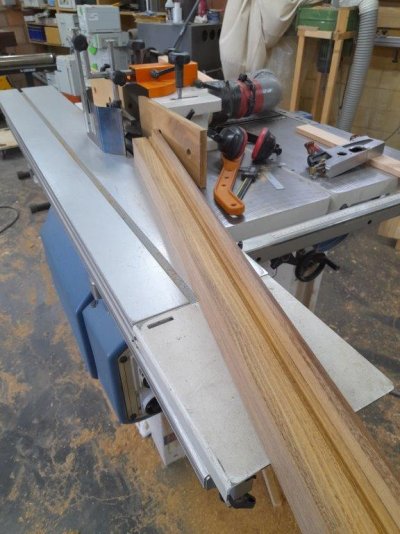

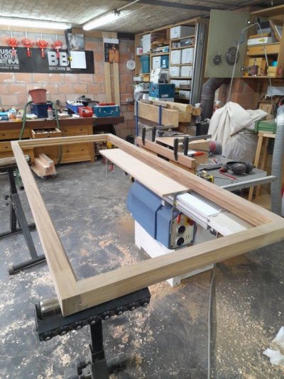

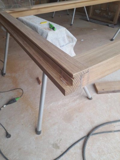

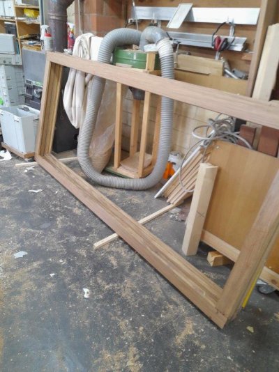

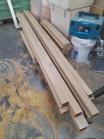

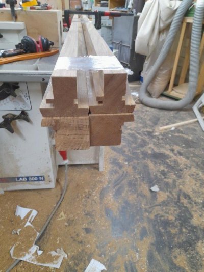

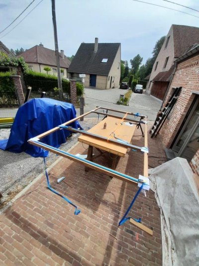

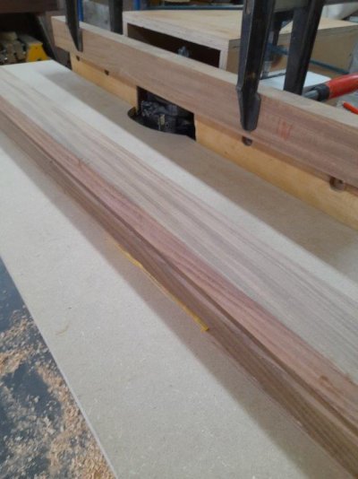

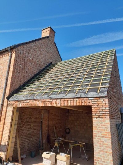

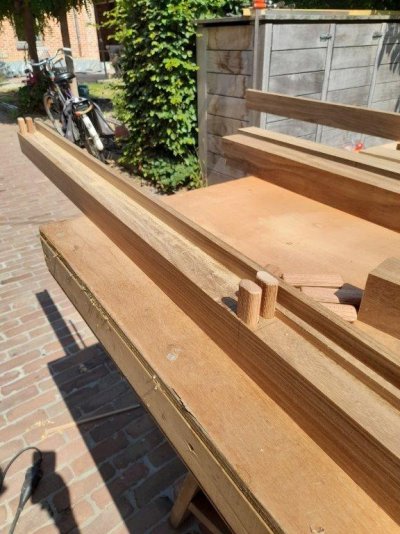

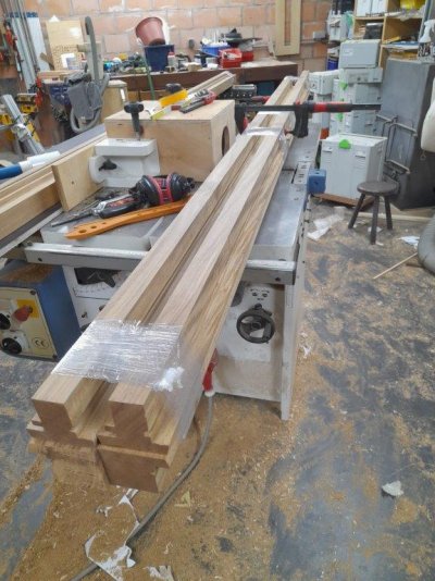

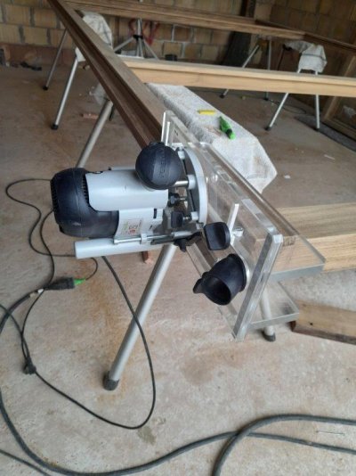

omdat het wel te mooi zou zijn om waar te zijn komt het leggen van de pannen niet uit op een volle pan (in de breedte van het dak) moest ik halve pannen bestellen. even wachten dus, maar ik ben dan maar begonnen met het raam te maken. Hiervoor heb ik een iets te kleine machine en ook de werkplaats bleek maar juist groot genoeg te zijn, toch voor een raam van 4m breed en 2,25m hoog. ook hiervan wat foto's

Prachtig,
En je mag op vandaag na niet mopperen met het mooie weer de laatste tijd.
Mvg, :).
het weer is al super goed geweest dit jaar. vorig jaar heb ik minder geluk gehad. ik heb toen een hele zomer balken gekuist, gezaagd en geschaafd buiten..... regen, regen, regen.... ik denk dat ik wel 200 keer mijn hout afdekken, materiaal binnen, wachten, materiaal buiten, dekzeil weg, werken, hout afdekken... gedaan heb....

Dubbel geisoleerd ;) Het ziet er prachtig uit!
dank u.
dubbel geïsoleerd: ik wou 23cm hebben. gezien het niet gemakkelijk is om een schroef door een spant van 23cm hoog te draaien en het zeker niet slecht is om 2 lagen isolatie te kruisen over elkaar heb ik gekozen voor een SLS van 9cm en een SLS van 14cm. daar kan je wel makkelijk een scroef door draaien. Vandaar...

Wat een machtig mooi project, daar zit voor een klein pensioen aan hout in. Chapeau!

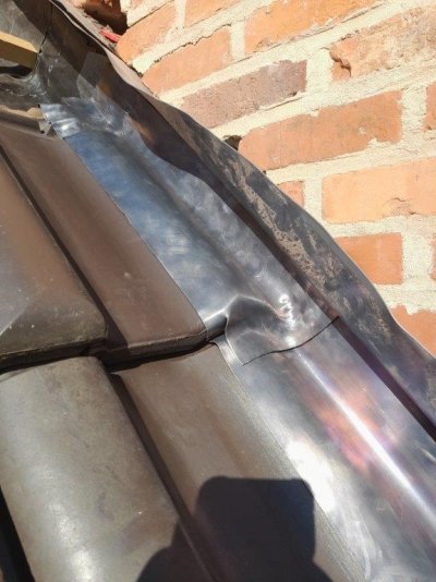

Je kan die pannen toch op maat slijpen? Gootje er onder tegen de muur, lood er over en aankloppen.
klopt, maar ik heb liefst dat er tegen de muur een hoge kant van de pan ligt. het is ook niet zo dat ik 100 halve pannen nodig heb, dus heb ik 25 halve pannen gekocht. Maar het zou inderdaad ook werken zonder.
