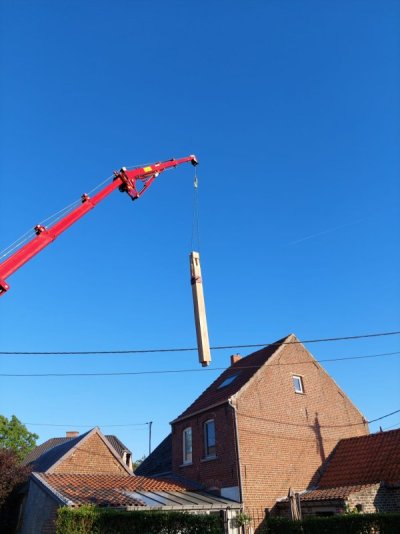

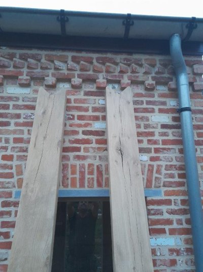

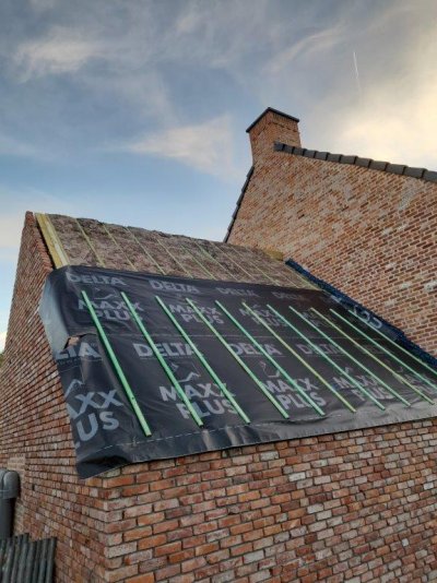

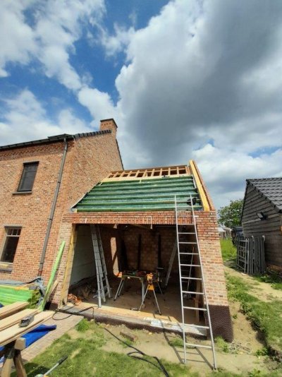

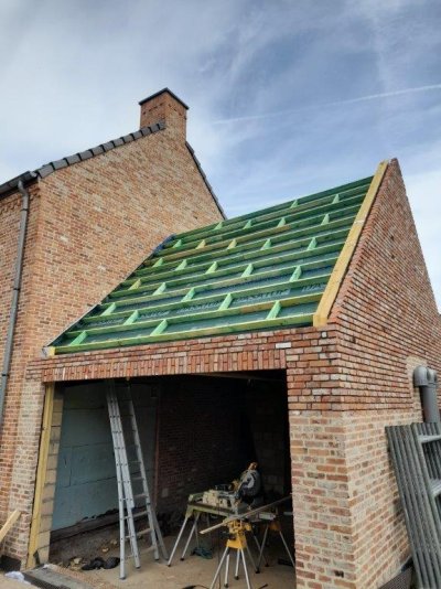

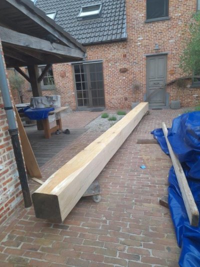

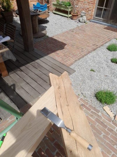

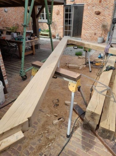

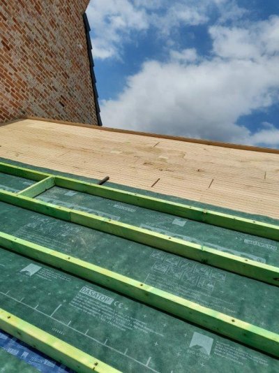

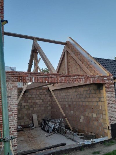

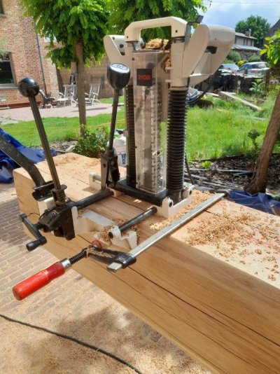

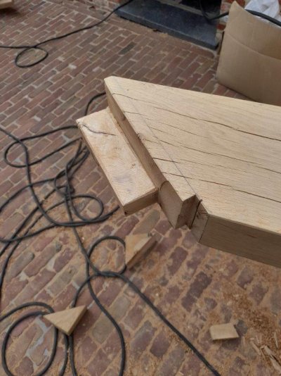

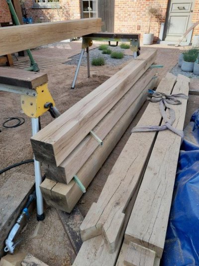

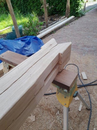

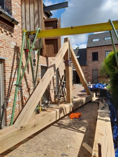

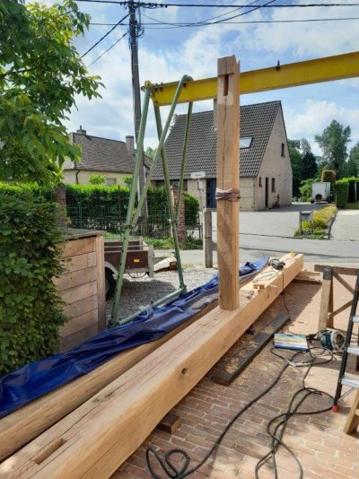

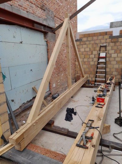

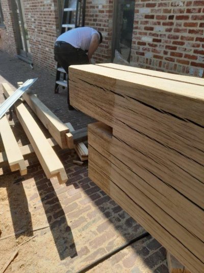

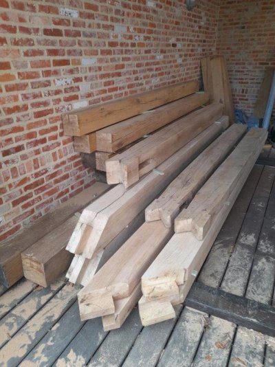

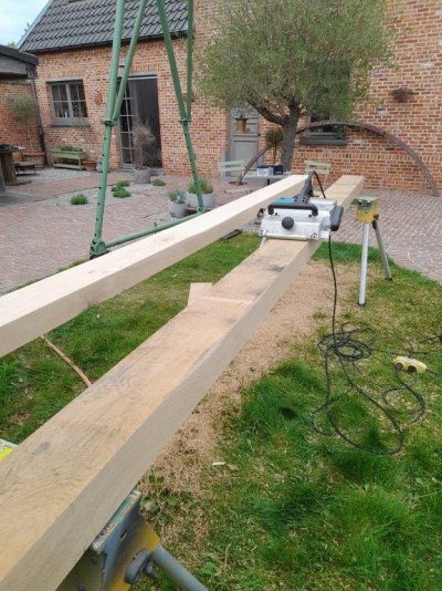

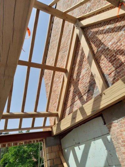

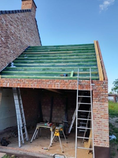

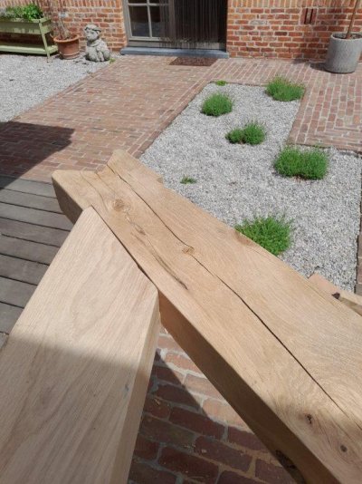

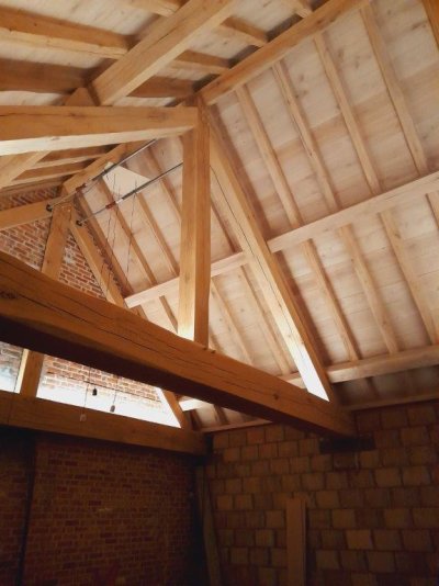

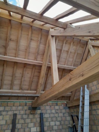

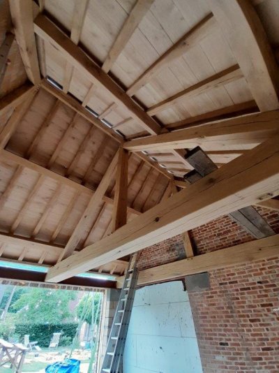

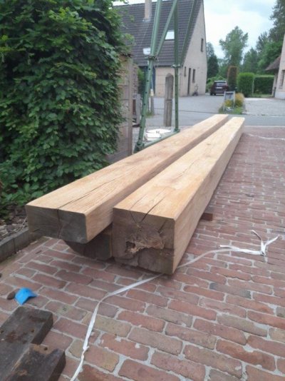

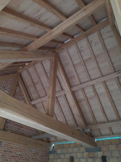

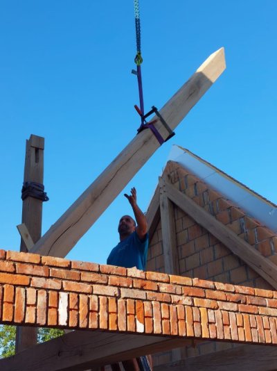

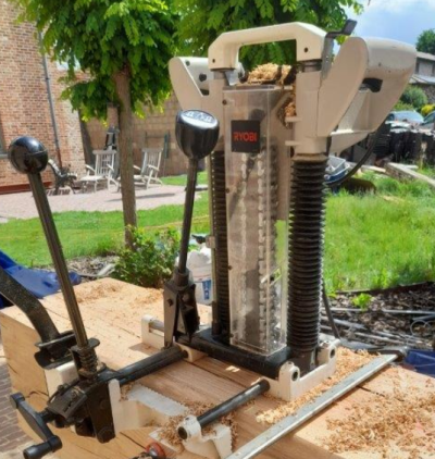

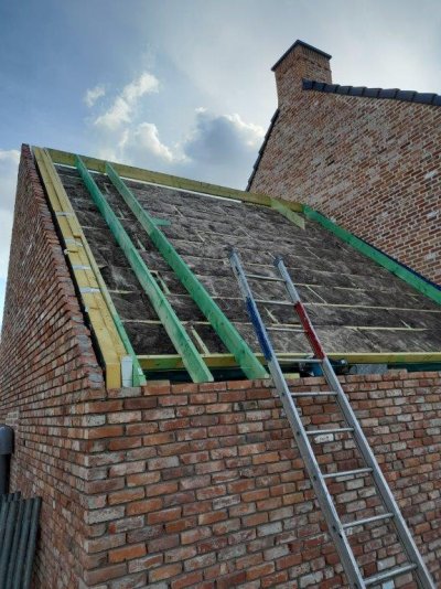

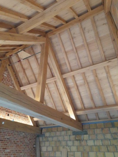

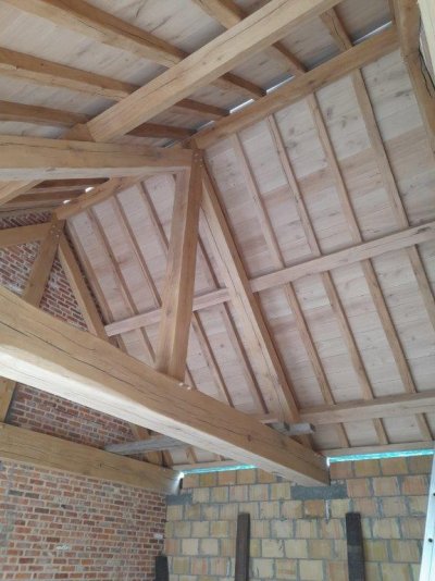

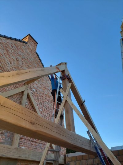

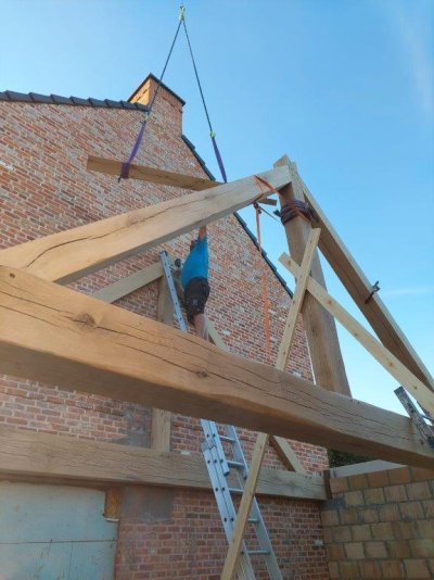

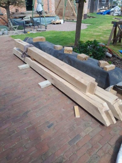

het is even geleden dat ik iets geplaatst heb op het forum. De reden hiervoor is dat het nogal druk geweest is hier. in bijlage enkele foto's van de dakconstructie die ik gezet heb op een uitbreiding van onze woonkamer. Het zal een ruimte van ongeveer 6x5m zijn met een open dakconstructie. Hiervoor heb ik een volledig eiken constructie gemaakt met traditionele pen en gat verbindingen. 20220510_183702.jpg20220510_211741.jpg20220521_130500.jpg20220521_130525.jpg20220521_163829.jpg20220521_163833.jpg

wel, wel, da's meer dan een scherm vol
welk schaafbeest is dit ?
verplaatsbare kettingfrees ?
ben je er tevreden over ?
hoe heb je die afschuiningen onder de kop gemaakt ?
Bekijk bijlage 121543
verplaatsbare gatenzaagmachine ?
Bekijk bijlage 121544
Bekijk bijlage 121545
is een 312mm schaafmachine van makita, 2e hands gekocht samen met de kettingfrees. Kettingfrees doet wat ze moet doen maar was net te klein om een balk van 30cm te klemmen. Schuine kanten van 2 kanten afgetekend, ingezaagd met cirkelzaag en verder uitgezaagd met de hand. opkuisen met beitel en klaar

Die vragen van Zotvoorhout zijn erg interessant, schaam me er een beetje voor dat de eerste was die in MIJN hoofd opkwam... Wat dat voor een beest is in foto 9...

Prachtig al dat hout.
constructief mis ik echter wel twee dingen.
er komt geen vloer in dus een stevige muurplaat/ringbalk om het metselwerk aan de bovenzijde een steuntje te geven maakt het bouwwerk een stuk robuster.
vergeet ook niet om de spanten vast te zetten tegen opwaaien.
pieterbaten
25 jan 2022
43
51
Lede
voor de muurbalk: aan elke zijde is er een eiken balk van 6cm dik over de volledige lengte geplaatst en vastgeschroefd aan elke balk met enkele stevige schroeven
voor het opwaaien: elke balk zit aan 1 zijde met een draadstang van M20 en chemisch anker vastgezet in de betonnen slof onder de balk. Aan de andere kant is de balk nauwkeurig ingewerkt in de HEB. ook hier is er dan een draadstang van M20 door gestoken. Gezien de afmeting van de middelste balk en de draadstangen denk ik ook niet dat de muren zullen uit elkaar geduwd worden. Er komt ook nooit een zijwaartse kracht op de muren, enkel verticaal naar beneden.
