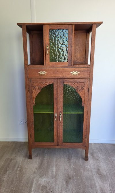

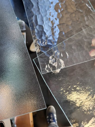

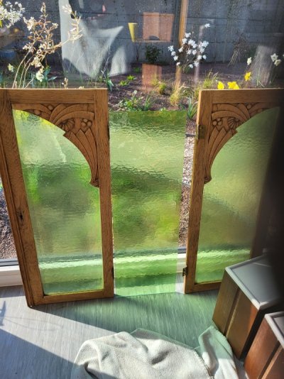

net terug van de glasboer!
Mijn dilemma is alleen maar groter geworden, help! :D
Het groene glas is net hetzelfde als wat er in zit, dus zou perfect kunnen en kost een zeer schappelijke €40.Om de 3 ruitjes te vervangen met helder glas maar ook met zo'n gewolkte structuur kost het €60, wat ook zeer schappelijk is.
Ik ga mijn klant gewoon laten beslissen, dat is nog het makkelijkste haha.

Dat valt wat betreft de kosten reuze mee. Is de klant niet geinteresseerd in een eventuele historische meerwaarde van groen glas? :unsure: Hmm... (geheel subjectief natuurlijk)
9.887
2.840
Is het dat 'wolkerige' beetje ribbelige wat dit glas 'Kathedraal glas' maakt?
denk dat het belangrijkste kenmerk is dat het glas licht maar niet zicht doorlaat
zoektocht naar hét identieke groen kan lang duren
ik zou het alternatief bekijken om alle glas samen te vervangen
als de kast 'op de markt' komt, zou ik met de koper eerst afspreken welk soort glas er in komt
die betaalt dan de meerprijs voor het glas

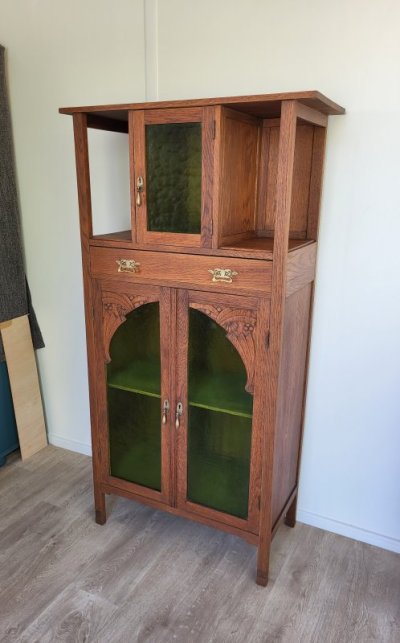

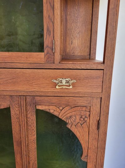

De klant kiest voor het groene glas!
Ze hebben eerder al deze kast* bij mij gekocht en ze vinden het wel fijn dat die samen passen.
*deze kast was ook heel tof om te maken. Het was het bovenstuk van een bureau maar de verkoper had enkel dit stuk nog. De combinatie met die nieuwe poten er onder maakt ze erg stoer. Die had ik willen houden als ik er plaats voor had gehad.

Hee dat is aardig, zo vormen ze een mooie set. Dat bovenstuk heeft zeker ook een fraai nieuw leven
gekregen (y). Leuk om ook dat andere werk van je te zien.

Glas oogt goed, zoek je de kleur van andere kast klant of wat voor je gevoel het best past bij dit exemplaar?
Belgje
@Sparrows

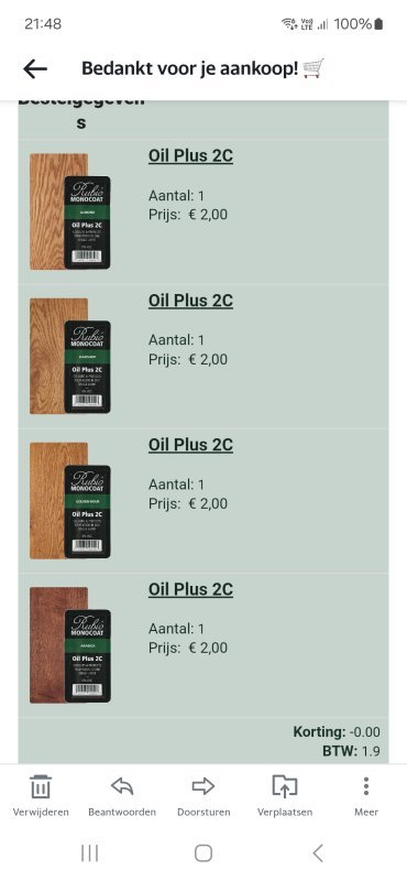

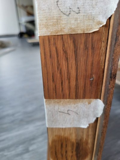

de kasten komen niet vlak naast elkaar te staan zei de klant dus hoeft niet 100% dezelfde kleur te zijn. Wel terug naar de originele warme kleur, een iets donkerder warmere eik. Ik ga de samples op de achterkant van de kast testen. Blijft altijd spannend vind ik, hoe de olie op het hout zal pakken. :) Vanavond kan ik testen.

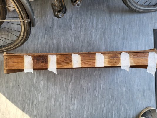

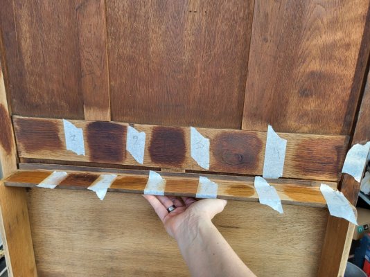

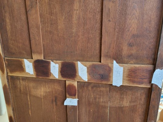

De samples zijn toegekomen. Ik heb ze getest op de achterkant van de kast. Daar vallen ze allemaal erg donker uit. Ik heb ze ook getest op de achterkant van de lade waar het hout veel lichter is. Toch zotjes hoe de kleur zo kan verschillen. Altijd testen dus
Benieuwd wat de klant zal kiezen
